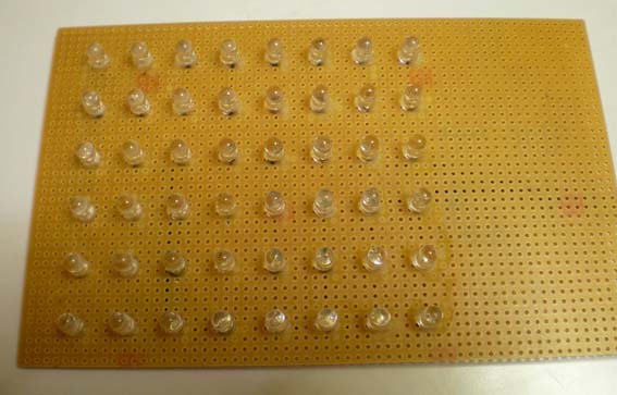

Ich habe noch keinen UV Belichter und würde mir daher gerne einen bauen.
Inzwischen gibt es aber auch günstig UV-LEDs dafür, daher würde ich mal
gerne wissen ob es sich lohnt einen UV-Belichter damit zu bauen?
Und falls ja, welche UV-LEDs kämen in Frage?
Hättet ihr konkrete Empfehlungen?
Richtig viel Geld ausgeben möchte ich nicht, denn dann kaufe ich mir
lieber einen prof. normalen Belichter im Elektronikversand.
Ich sehe den Vorteil in einer geringeren Abwärme der LEDs und der
Tatsache, dass ich für diese keine Hochspannung brauche.
Allerdings weiß ich nicht, wie das Ergebnis der damit belichteten
Platinen dann ist?
Ist das zu empfehlen?

ich habe mir vor einem guten Jahr bei eBay UV-LED's gekauft, die auf
eine Lochrasterplatine gelötet und einige Versuche mit der
Belichtungszeit und dem Belichtungsabstand gemacht.
Ich halte die Platine mit den LED's in der Hand und kreise leicht über
die zu belichtende Platine. Bei einen Abstand von c.a. 10 cm zur Platine
sind immer noch leichte Lichtinseln zu sehen.
Wenn man die UV-LED's dichter setzt überlagen sich auch die Lichtkegel,
aber es sollte ja auch nur ein Versuchsaufbau werden und ich wollte auch
nicht zu viel ausgeben.
Ich Kann nicht klagen, die Platinen sind immer gut geworden.
Ob die Lichtintensität abnimmt kann ich nicht sagen, dafür belichte ich
zu selten. Ein, zwei Platinen im Monat sind es schon und die sind
meisten auch nicht besonders groß, aber bei einer Belichtungszeit von 5
min pro Platine und der geringen Stückzahl fällt das auch kaum ins
Gewicht.

Meine Projekte zu Hause beschränken sich auf 15-30 Platinen pro Jahr.
Ich habe mir da einen billigen und vor allem kompakten LED-UV Belichter
gebaut.(96LEDs 5mm für ca. 8 Euro + Lochrasterplatine + Glasscheibe mit
Streuung, der Aufbau hat genau eine "Tatort-Länge" gedauert)
Die Belichtung einer Platine braucht ca. 6min. Die jährliche
Betriebszeit beträgt also ca 180min = 3h. Da mache ich mir also in den
nächsten 10 Jahren (= 30h Betriebszeit) keine großen Gedanken über die
Degradation der LEDs.
Abgesehen davon bräuchte ich für einen Neubau des LED-Teils wieder ca.
10,-€ und einen Tatort.
Mein Fazit
LED-UV-Belichter für das Hobby:  jeder Zeit wieder.
Grüße, Dieter
Gast #2781490
Hm, die Ausleuchtung scheint also nicht so gleichmäßig zu sein.
Wenn das mit Leuchtstoffröhren besser geht, nehme ich lieber diese.

Auch wenn es sicherlich immer wieder dem einen oder anderen gelingt,
UV-LEDs so anzuordnen, dass sich damit Platinen belichten lassen, so
sehe ich keinen sittlichen Nährwert darin, sich so etwas als ersten
Belichter zu bauen, denn es fehlt die Vergleichsmöglichkeit. Wie soll
ich feststellen können, welches die beste Lösung ist, wenn ich die
anderen Möglichkeiten gar nicht ausprobiert habe? Natürlich kann jeder
ein paar UV-LEDs auf eine Platine löten, das ganze in ein Gehäuse mit
Glasscheibe bauen, und damit Platinen belichten, aber so wird es schwer
fallen, mit verschiedenen Parametern wie verschiedene Leuchtmittel,
Abstand, Diffusor, etc.. herumzuspielen und so Rückschlüsse auf deren
Einfluss auf das Ergebnis zu erhalten. So nimmt man sich die
Möglichkeit, ein Gerät zu entwickeln, das am besten den Anforderungen
entspricht.
Als naheliegensten Schritt sehe ich hier erst mal, mit einem
Gesichtsbräuner anzufangen, denn hier kann man mit Büchern und Kartons
verschiedene Höhen einstellen, optional eine Diffusor-Scheibe mit
verschiedenen Abständen zum Leuchtmittel ausprobieren, verschiedene
Systeme für das Halten der Platine während der Belichtung improvisieren,
etc.. Der nächste Schritt wäre dann, ein LED-Brett zu bauen, und die
Versuchsreihe damit zu wiederholen und die Ergebnisse zu vergleichen.
Wenn man dann ein Gefühl für alles entwickelt hat, und z.B. weiß, wie
man die gewünschte Fläche gleichmäßig ausleuchtet, DANN kann man einen
UV-LED Belichter als ganzes Gerät planen und umsetzten.
Ich denke nur, dass die meisten bei Gesichtsbräuner und Kartons bleiben
werden, weil sie feststellen werden, dass es auch nur ein paar Sekunden
kostet das einzurichten, und im Gegensatz zum Fertiggerät viel weniger
Platz im Regal weg nimmt. (außer sie konstruieren ein faltbares Gerät,
das im Regal den Platz von 1-2 Ordnern einnimmt.)

Andreas schrieb:
> Wenn Du die LED's etwas dichter setzt und eventuell wie Dieter eine
> Glasscheibe mit Streuung verwendest, wird das bestens.
Davor warne ich aus folgendem Grund: bei einem Belichter, gerade im
Hobbybereich, sollten die Lichtsrahlen möglichst senkrecht auftreffen,
um Vorlagen ohne Unterstrahlung abzubilden, auch wenn sie nicht durch
Vakuum angepresst werden. Werden Strahlen zu flach abgelenkt, können
schmale Leiterbahnen ganz verschwinden.
Kommerzielle Geräte verwenden daher zwischen den UV-Röhren und den
Platinen ein Richtgitter, wie es auch manche Schreibtischlampen
aufweisen. Das ist auch eigentlich was ganz einfaches, aber ich weiss
nicht wo man sowas vernünftig herkriegt (Türabstreifer??).
Gruss Reinhard

ich verwende seit ca. zwei Jahren für meine gelegentlichen Arbeiten
einen selbstgebauten Belichter mit UV-Led's aus eb** (Datenblatt habe
ich noch) und bin mit meinen Ergebnissen soweit zufrieden (ich kann
immer die gleichen Parameter anwenden und es kommt immer ein brauchbares
Ergebnis heraus).
Leiterbahnen mit 0,25mm Breite funktionieren, die Vorlage ist ein
Laserausdruck auf Spezialfolie und Nachbehandlung mit Tonerverdichter.
Wichtig ist der Abstand von LED-Kuppel zur Glasplatte, der sollte bei
120mm liegen wenn die 5mm Leds im Abstand von 15mm angeordnet sind, dann
ist die Gleichmässigkeit der Ausleuchtung des Fotolacks ausreichend.
Die Konstruktion ist ein einfaches |_| mit oben aufgelegter 3mm
Glassscheibe, Bungard-Basismaterial belichte ich mit 3min 45sec.
Als Lichtwuelle kommen zwei mit LED's bestückte Euro-Karten zum Einsatz,
das reicht um eine Eurokarte zuverlässig zu bestrahlen. Die LED's werden
in Strängen zu 7 oder 8 betrieben und über eine Konstanstromquelle
geführt. Im Internet habe ich mir dazu die Ideen geholt, es ist nicht
alles auf meinem Mist gewachsen.
Bei Bedarf schicke ich Dir gerne ein Foto.

Die Platinen (4x halbe Eurokarte) für die LED-Panel habe ich übrigens
mit der Tonertransfer-Methode und Reichelt-Katalogpapier hergestellt, es
waren zum Glück die letzten gebügelten Printplatten.

also, ich habe mir vor ca. 1 1/2 Jahren so einen UV-LED-Belichter
gebaut, weil mir der Kasten mit den Röhren zu groß war. Der Belichter
ist mit 11 x 17 = 187 UV-LEDs (irgendwelche no-name für 20 Euro/200
Stück) im Abstand von 10mm ausgestattet und reicht für einfaches
Euro-Format. Der Abstand von Oberkante LED bis zur Glasplatte beträgt
80mm, die Belichtungszeit für Bungard-Material 3min. Ich bin zufrieden
mit dem Teil.
