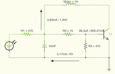

Hey Leute, ich habe folgende Problematik:
Über eine Solarzelle (4,4V) soll ein 10mF Kondensator geladen werden und
bei einer Spannung von etwa 3,5 V - 4 V schlagartig über einen kleinen
Motor entladen werden.
Da die Solarzelle nicht genug Strom liefert um den Motor zum Laufen zu
bringen, dachte ich mir, dass ich im Kondensator erstmal eine gewisse
Energiemenge speichere und diese dann impulsartig an den Motor freigebe,
sodass dieser dann zumindest kurzzeitig läuft. Der ganze Vorgang soll
dann immer wiederholt werden. Über einen mechanischen Schalter
funktioniert das auch alles ohne Probleme, nur wollte ich die Schaltung
jetzt über Transistoren automatisch steuern. Leider komme ich da nicht
so ganz klar. Irgendwie müsste ich auch die Solarzelle von der Schaltung
trennen, damit sich der Kondensator entläd...
In meiner Schaltung wird der Kondensator über den Widerstand R1
aufgeladen. R2 und R3 bilden einen Spannungsteiler für die
Basis-Emitter-Strecke des Transistors. Wenn der Kondensator einen
gewissen Spannungswert erreicht hat, wird der Transistor leitend und
steuert den Motor an. Aber irgendwie funktioniert das Ganze leider nicht
so wie ich mir das vorstelle.
Habt ihr vllt. ein paar Ideen? Oder ist das gar nicht möglich, weil ich
aus einer Gleichspannung eine Impulsspannung erzeuge?
Ich weiß auch, das Bipolartransistoren stromgesteuert sind. Wäre es mit
einem MOSFET evtl. besser?
Für Vorschläge wäre ich sehr dankbar. Bin erst im ersten Semester
Eletrotechnik, also seid nicht zu hart zu mir ;-)
Was du brauchst ist ein Komparator mit Hysterese.
Bei deine Schaltung wird sich sonst irgendein Arbeitspunkt einpendeln wo
der Transistor gerade soviel aufmacht das er leitend bleibt. Also keinen
Impuls erzeugt. Bei Komparator kippt die Sache schlagartig um. Und die
Hysterese sorgt dafuer das dass auch so bleibt bis eine bestimmte
Spannung am Kondensator unterschritten wird.

Deine Schaltung braucht eine Hysterese. So stellt sich ein Arbeitspunkt
ein, bei welchen der Transistor so gerade anfängt zu leiten, der Motor
wird sich ber nicht drehe.

Wenn ich ich auf jeden Fall einen Komparator als Trigger brauche, dann
kann ich bestimmt auch den NE555 verwenden, oder?
>Ich habe ähnliche Schaltung gefunden, da wurden aber Flashing LEDs als
>Trigger verwendet. Funktionieren die ähnlich wie Komparatoren?
Sollte gehen. Allerdings wird diese Schaltung schon bei run 1,2-1,4V
schlagartig einschalten (Ube des Q1 + Uf der D1). Hier müsstest Du also
noch paar Dioden zur D1 in Reihe schalten (oder Z-Diode), um auf Deine
3,5-4V zu kommen.
Auch würde ich dem Q2 sicherheitshalber noch einen Basisvorwiderstand
verpassen, um den Basisstrom zu limitieren (vielleicht 220 oder 330 Ohm
oder so, je nachdem, was der Q2 so mitmacht, bzw. was der Motor so an
Strom zieht).
