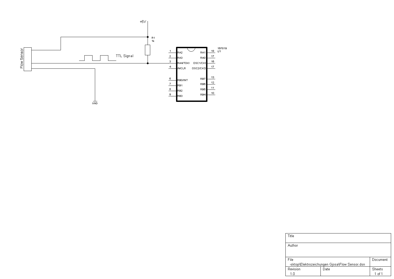

Hallo Zusammen,
Ich muss für eine Projekt eine Mikrokontroller Steuerung entwickeln und
Programmieren.
Ich benutze dazu einen PIC16F819 und Programmiere das ganze in C.
Nun zu meinem anliegen:
Ich möchte einen Volumenstromsensor auslesen welcher über eine Turbine
TTL Impulse zurückgibt.
Meine Überlegung ist, dass ich den Timer0 als Counter konfiguriere, die
Impulse über eine gewisse Zeit hochzähle, den Timer0 (Counter) dann
auslese, die Impulse durch die verstrichene Zeit teile um so die
momentane Frequenz der Turbine zu erhalte. Danach setze ich den Timer0
wieder auf null. Die zähl Zeit will ich über den Timer1 definieren.
Meine Frage ist:
Sind dies Überlegungen so realisierbar?
Kann ich den TTL Impuls wie auf dem Schema gezeichnet mit dem pull up
Wiederstand, an den Timer0 Eingang des PICs anhängen?
Brauche ich einen externen Quarz um die Zeit genau genug hinzubekommen
oder reicht der internen Oszillator?
Ich Messe den Volumenstrom von Wasser. Die Spannweite liegt bei 0 – 2
l/min.
Mein Ziel ist es möglichst wenig Rechenleistung für diesen Vorgang in
Anspruch zu nehmen so dass das System möglichst schnelle auf externe
Ereignisse reagieren kann und nicht durch das Auslesen vom Sensor
blockiert wird.
Da ich noch nicht so lange mit Mikrokontrollern arbeite, weiß ich nicht
was die optimalste Lösung für solche Messungen ist.
Wenn ihr einen anderen, besseren Weg kennt, freu ich mich auf die
Anregungen.

also erst einmal ein paar Fragen. Dein Volumenstrom beträgt maximal
2l/min, wie hoch wäre dann die Frequenz der Turbine, also wie groß ist
die zeit zwischen den TTL Impulsen?
Deine Möglichkeit geht natürlich, du solltest dabei den Timer so
konfigurieren, dass er auch bei maximaler Drehzahl der Turbine noch eine
gewünschte Auflösung bringt. Wie genau soll die Auswertung sein?
Mein Vorschlag:
Timer1 (16bit) nehmen und als counter definieren. Der zählt dir dann die
Impulse an RC0 oder RC1.
Timer0 als Timer, mit Interrupt, sodass aller, sagen wir als Beispiel
500ms, ein Überlauf-> Interrupt ausgelöst wird. Dann den Timer1 auslesen
und schon hast du deine Frequenz. Die ganze Sache benötigt sehr wenig
Rechenleistung, da der Counter in der Hardware arbeitet und somit keine
Rechenleistung verbaucht.
Wegen der Genauigkeit: Quarz ist definitiv genauer, aber das kommt auf
deine Anforderungen an.
Gast #2787217
Besonders spannend ist die Frage, wie konstant der Durchfluß ist. Bei
stärkeren Schwankungen (womöglich auch noch in kurzer Zeit ...) wird das
ziemlich ungenau.D ann muß man doch schon mehr Rechenaufwand betreiben,
z.B. auch die Impulse und Zeit absolut zählen. Wenn neben
Geschwindigkeit auch noch das Volumen gefordert wird, muß das sowieso so
gemacht werden.
