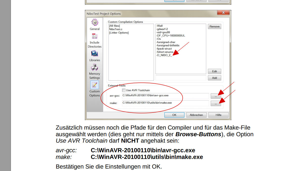

ich bin absoluter Anfänger und hoffe ihr könnt mir helfen.
ich habe alles wie im Nibo2 Tutorial beschrieben gemacht.
ich komme mit AVR Studio 4 nicht klar.
vielen Dank im vorraus
#include <nibo/niboconfig.h>
#include <nibo/leds.h>
#include <nibo/delay.h>
int main() {
leds_init();
while(1==1) {
delay(500);
leds_set_status(LEDS_RED, 0);
delay(500);
leds_set_status(LEDS_GREEN, 0);
return 0;
Nach build and run
bekomme ich folgende Fehlermeldung
Build started 5.8.2012 at 16:48:18
avr32-gcc -I"C:\Program Files\NiboLib\include"  -mmcu=atmega128 -Wall
-gdwarf-2 -std=gnu99  -D_NIBO_2_          -DF_CPU=16000000UL -Os
-funsigned-char -funsigned-bitfields -fpack-struct -fshort-enums -MD -MP
-MT nibotest.o -MF dep/nibotest.o.d  -c  ../nibo
cc1.exe: error: unrecognized command line option "-mmcu=atmega128"
make: *** [nibotest.o] Error 1
Build failed with 1 errors and 0 warnings...
