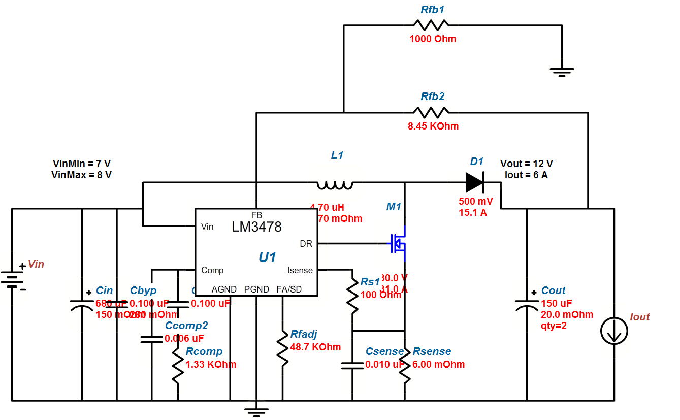

von Wolfgang S. (wsm)
Schau mal beiliegende Schaltung und www.national.com
W.
Ups, da habe ich was verwechselt.
Trotzdem kann dir geholfen werden.
W.

Zur Schaltung von Wolfgang Schmidt: Da dort scheinbar zwei Dioden in
Reihe liegen (1V Abfall), wird's wohl nix mehr mit 90%. Eher 80%.
Bei mir liegen die Dioden parallel.
W.

von Jens G. (jensig)
@Wolfgang Schmidt (wsm)
Ja - diese 2x2 parallelen Dioden habe ich zu 2x1 Diode reduziert.
Also D1+3 ist eine Diode, D2+4 ist eine. Und wenn L1 ihre Energie
abgibt, liegen diese zwei zusammengefaßten Dioden in Serie.
Tobias Conte schrieb:
> ich brauche einen "Step-Down" keinen "Step-Up".
Das ist ein Sowohl-Als-Auch Wandler, der Step-Up und Step-Down kann,
wenn die Fets entsprechend angesteuert werden...

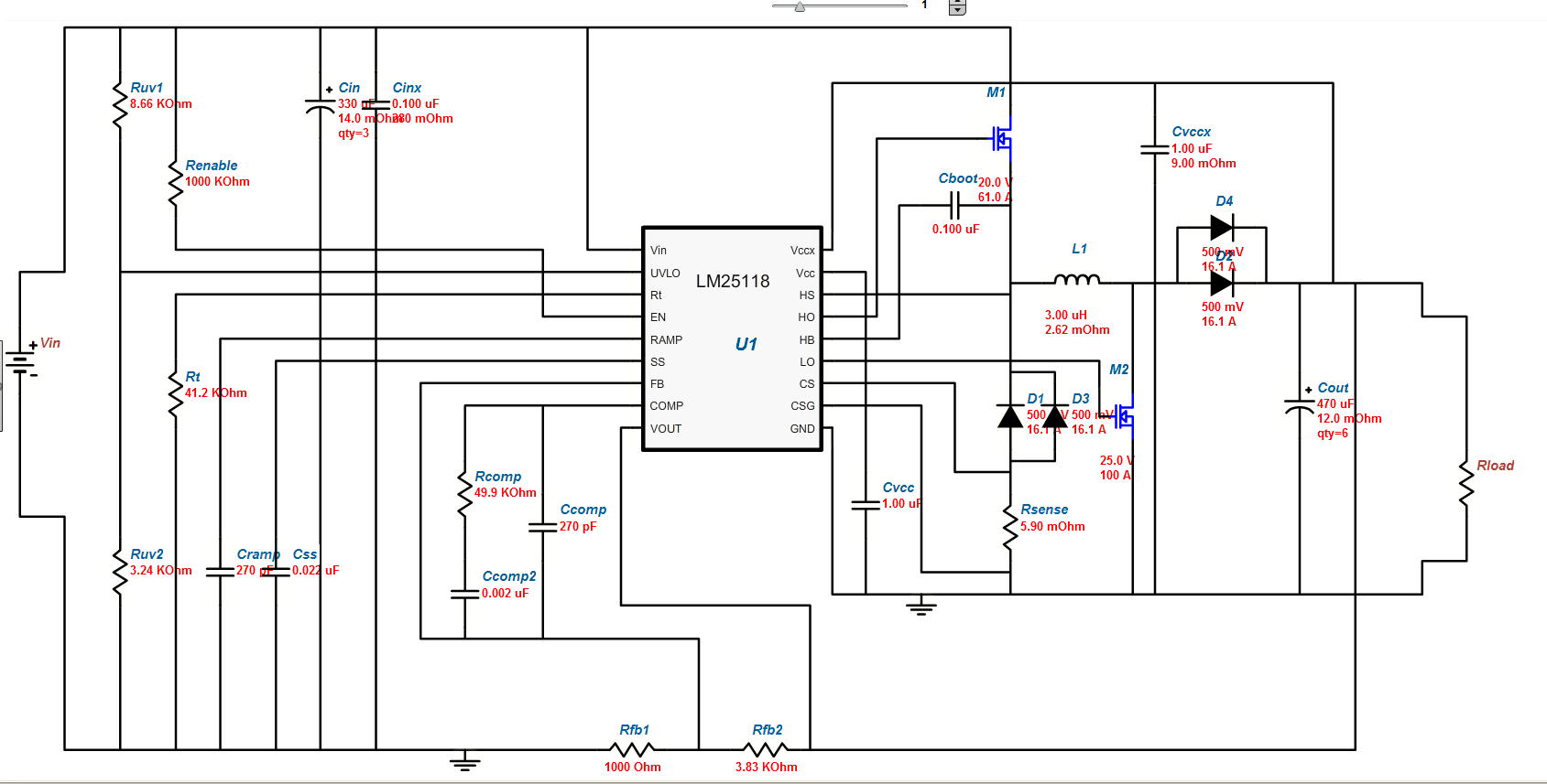

@  Tobias Conte
Hast du schon mal die Webbench von National Semiconductor ausprobiert?
von Tobias C. (Firma: css) (tobi84)
Ja, ich kenne die Webbench.
Ich bekomme den 25118 vorgeschlagen.
Leider hat der ein viel zu kleines Gehäuse und auch ein Exp-pad.
Ich brauche mehr was für's Steckbrett ;-)
aber trotzdem Danke für den Tipp!
