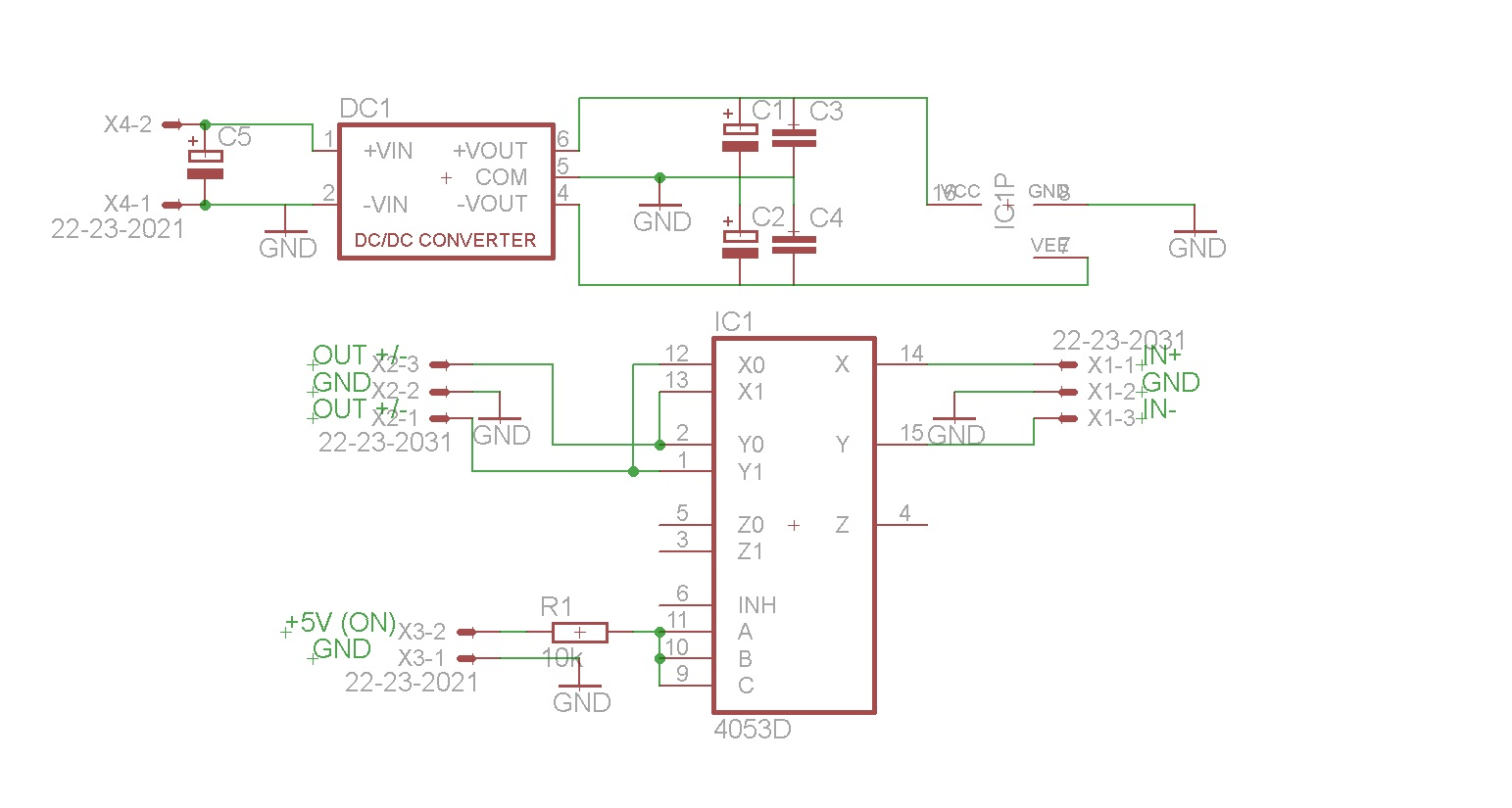

Halli Hallo!
Ich habe mich nun doch angemeldet.
Ich bin nicht unbedingt der Elektronikprofi, spiele mich aber gerade mit
folgendem :
Ich benötige eine Inverterschaltung (rein für Signale) für max. +/-10V.
Dafür habe ich einen HEF4053, die moderneren DG417-DG419 kämen auch in
Frage, momentan reicht aber der HEF4053.
Ich habe anbei die Skizze, wie ich den HEF beschalten würde, nur
irgendwie klappt da was bei mir nicht (er zieht einen zu hohen Strom als
Versorgung)
Versorgt wird der HEF über einen DC/DC mit 1W und +/-12V Output (bei 5V
Input - welchen ich auch gleich zum schalten verwende) .
Ich hoffe, das thema gabs so nicht schon einmal (ich habe allerdings per
Suche nichts gefunden, was mir helfen kann).
Vielen Dank.
Greets,
Phil

>Laut Datenblatt max +/-15V, dachte ich?
Steht wo?
Ich lese da:
The VDD to VSS range is 3 to 15 V. The analogue
inputs/outputs (Y0, Y1 and Z) can swing between VDD as a
positive limit and VEE as a negative limit. VDD-VEE may not
exceed 15 V.
VDD-VEE steht da, nicht VSS-VEE

Okay, dann werd ichs mal mit +/-6-8V probieren, und die Schaltspannung
direkt am DC/DC abgreifen.
Noch eine Frage dazu : Ist die Schaltspannung (die +/-10V als Signal)
trotzdem irrelevant, auch wenn die Versorgungsspannung dann tatsächlich
nur bei z.B. +/-6V liegt?

@ A. K. (prx)
>Jens G. schrieb:
>> VDD-VEE may not exceed 15 V.
>Wenn Vdd=+12V und Vee=-12V, wie gross ist denn deiner Ansicht nach die
>Spannungsdifferenz zwischen Vdd und Vee?
+12V-(-12V)=+24V - richtig?
War die Frage wirklich an mich gerichtet? Dann verstehe ich den Sinn
dieser Frage nicht.
