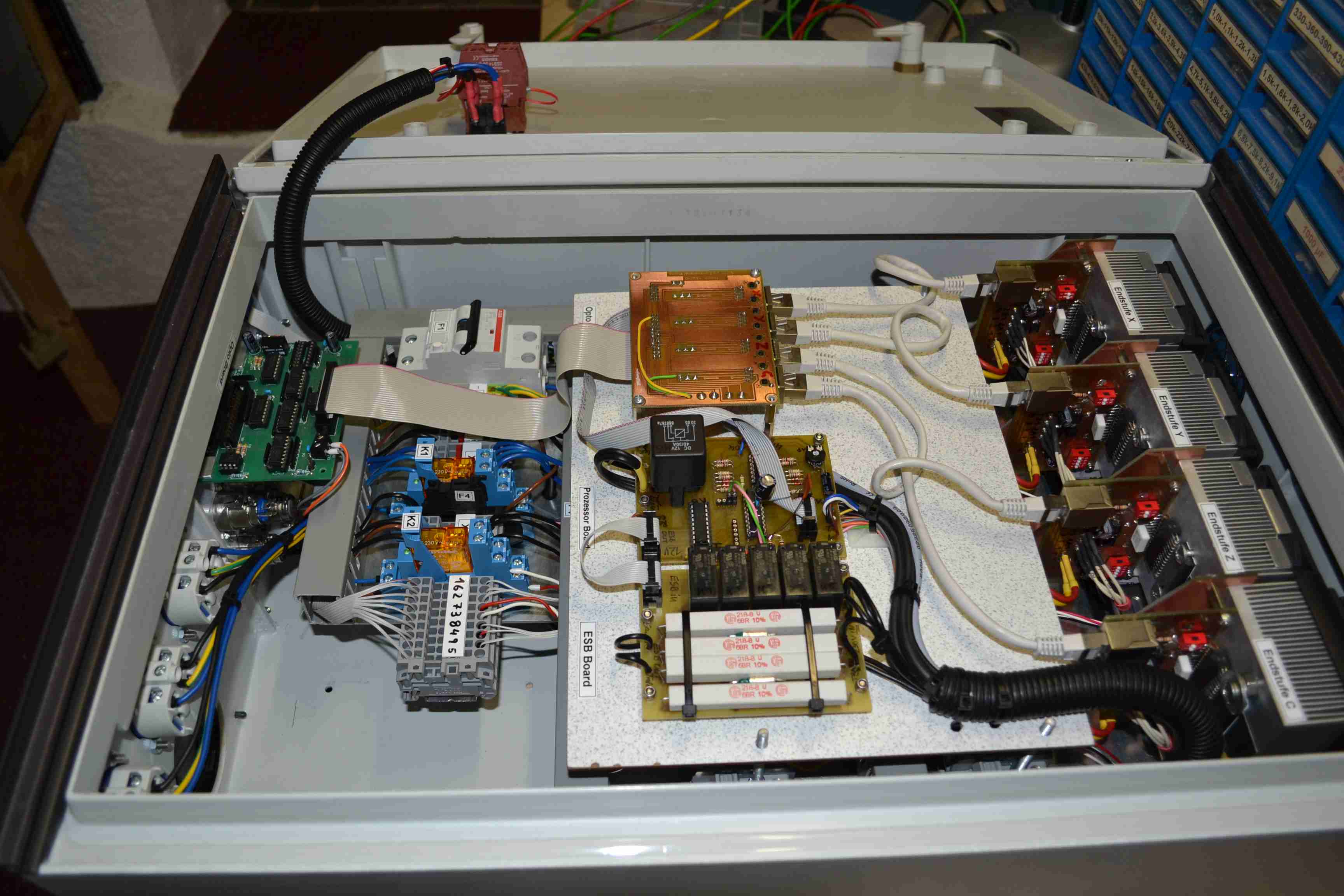

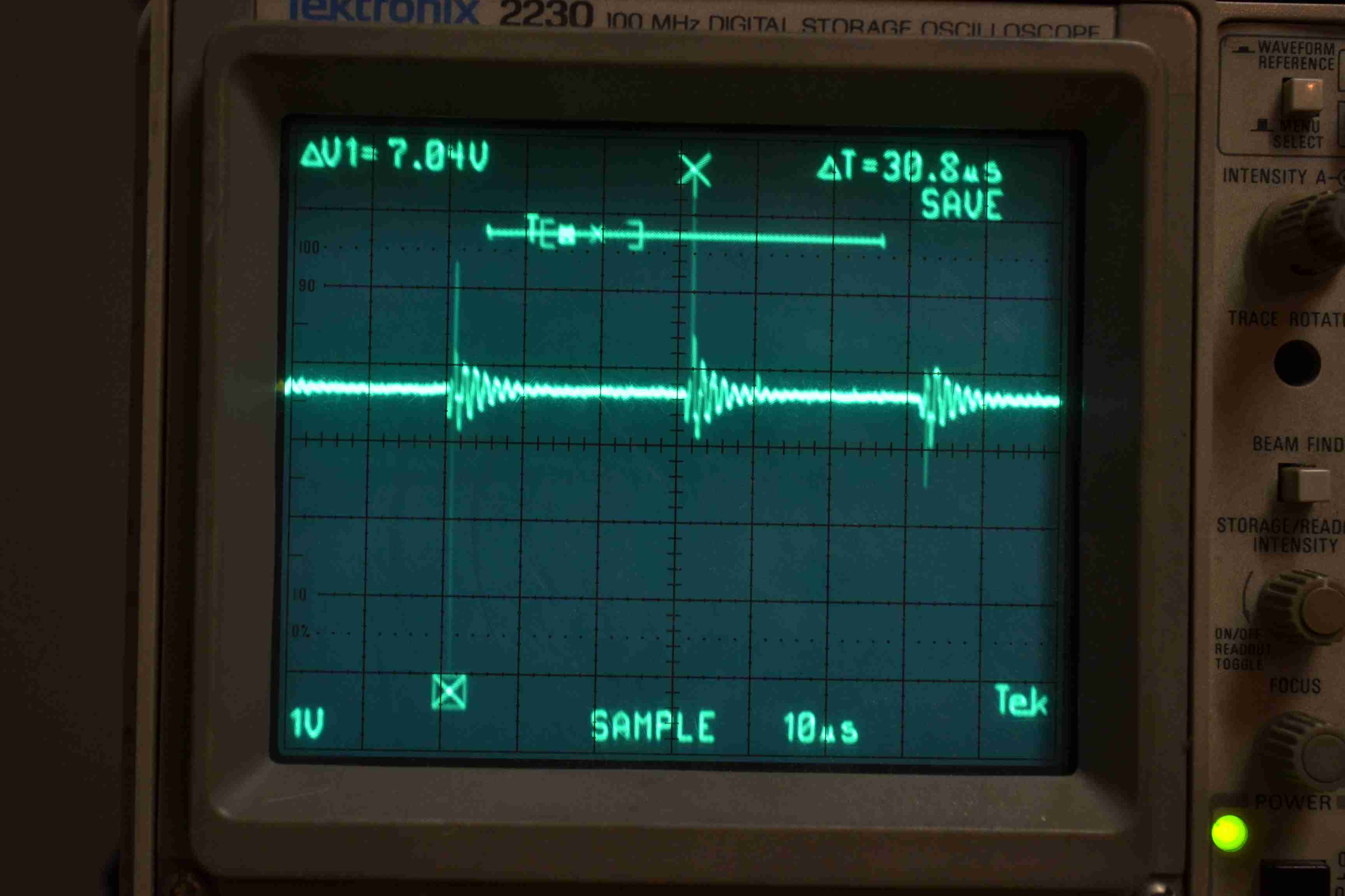

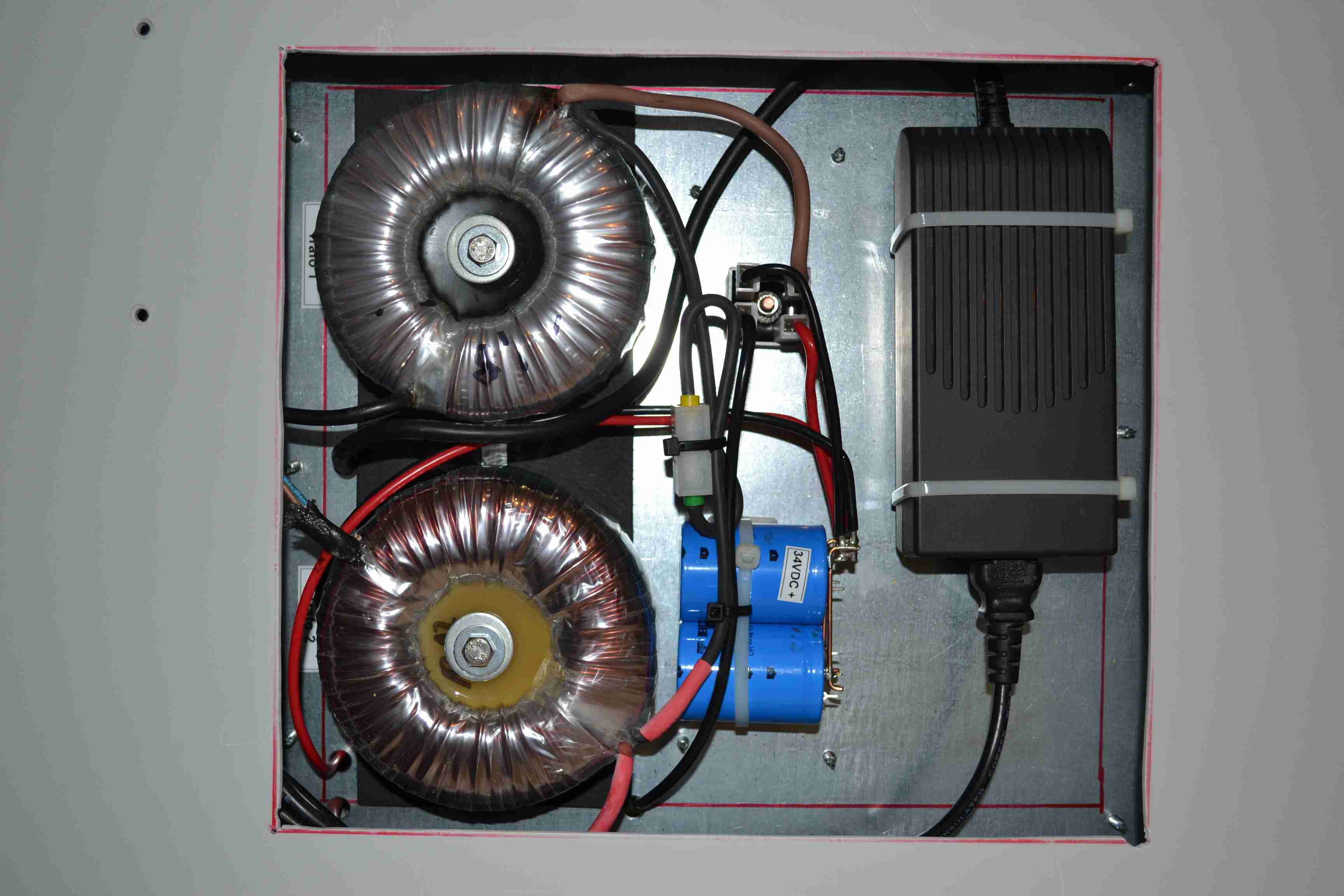

ich habe eine Fräsensteuerung gebaut mit 4 Endstufen ala TB6560 AHQ
(Bild Steuerkasten). Versorgt wird die Endstufe über 2 Ringkerntrafos in
Reihe, Gleichrichter, Siebelkos. Die Elektronik wird über ein 5/12V
Schaltnetzteil versorgt (das schwarze Teil). Alle GND sind
zusammengeführt (Bild Stromversorgung). Wenn ich die Endstufen zuschalte
habe ich auf allen Versorgungsleitungen die Pulse des Stromchoppers (ca.
30 kHz) die den Rest meines Steuerschrankes (z.B. Attiny2313-Platine)
extrem stören (Bilder der Pulse). Wie könnte ich die Pulse dämpfen ?
Meine Idee war mehrere Tiefpässe auf 30 kHz zu berechnen und die
Versorgungsleitungen damit zu versehen. Was meint Ihr ?

von MaWin (Gast)
Guten LowESR Elko auf Treiberplatine direkt neben TB6560,
(unten auflöten?)
und jede Endstufe bekommt ihre eigene doppeladrige
Zuleitung von den blauen Siebelkos aus.
Theoretisch könnte man Drosseln in die Zuleitung machen,
halte ich aber für überflüssig.

Ich habe strikt nach Application Note gebaut. Da sind ein 47uF und ein
1uF Kondi in der Versorgung. Nahe an den Pins. Jede Endstufe hat 2
Zuleitungen. Von den Elkos gehe ich auf eine dicke Klemme und von dort
je zu den Endstufen.
@Dane: Die GNDs sind an einem Punkt zusammengeführt. Jede Platine hat
ihre eigene Masseleitung.

von Thommi (Gast)
Hm.die 47 waren vorgegeben.Ich kann einen größeren einbauen aber dann
müsste ich auch ein Relais auf die Platine bauen.Wenn mir mal die5V
ausfallen entlädt sich der größere Kondensator in den TB6560 und könnte
mir den zerschiessen.

von Thommi (Gast)
Die Pulse kommen von den Endstufen wenn die den Motor bestromen.Ohne
angeschlossenen Motor sind die Pulse weg.

von Andreas (Gast)
Bei meinen selbstgebauten TB6560AHQ Endstufen habe ich auf jeder
Treiberplatine einen 2200µF Elko, außerdem ist die Motorspannung
zusätzlich mit jeweils einer dicken Diode vor dem Elko entkoppelt.
Dadurch fließen auf den langen Versorgungseitungen zur Treiberplatine
keine hohen Spitzenströme beim Chopperbetrieb.
Versuchs mal mit einer entsprechend belastbaren Diode direkt vor jeder
Endstufe in der Versorgungsspannung, dazu brauchst du weder an deinem
Aufbau noch an deinem Layout was ändern. Schlimmstenfalls kann man ja
noch einen je zusätzlichen dicken Elko nach dieser Diode frei
verdrahten.

von Helmut L. (helmi1)
Ich sehe da nirgends eine vernueftige Erdung der Niederspannungskreise.
Wo ist die Masse der 24V mit der Montageplatte verbunden?
Dort auf Bild1 wo die Platinen drauf sind ist das eine Kunststoffplatte
oder Metallplatte. Bei Metallplatte ist dort auch eine niederimpedante
Verbindung vorhanden zum Rest der Schaltung.
In Maschinensteuerungen trennt man normalerweise die Steuerungslogig zu
den Endstufen ueber Optokoppler ab.

Die Leitungen zu den Motoren sind ab Endstufenstecker durchgehend
geschirmt.

Nun das Problem: Wenn ich den Motor einschalte lösen diese Eingänge aus
obwohl die über die Hilfskontakte auf GND gezogen sind. Der Tiny
reagiert richtig und schaltet den Motor sofort wieder aus. Er denkt
einer hat den Notaus gedrückt oder die Netzspannung ist ausgefallen.
Ich habe die Eingänge mit Drähten hart auf GND gelegt und siehe da es
funktioniert. Meine Vermutung ist das diese Spikes (Oszibilder) die
wirklich überall in der Schaltung zu messen sind (GND,5V,12V,34V,
Gehäuse usw.) einen der zwei Pins kurzzeitig auf 5V ziehen und somit den
Tiny auslösen.
@Helmut:
Alle GNDs der Spannungen sind zusammengeführt. Über eine Brücke kann ich
diesen GND Sternpunkt noch mit PE verbinden (dieser ist auch mit der
Montageplatte und allen metallischen Teilen verbunden). Ich konnte aber
keinen Unterschied mit und ohne Brücke feststellen.
von Thommi (Gast)
@Helmut:
Das ist eine Kunststoffplatte unter den Platinen. Die Steuerungslogik
(Fräsen-PC) ist über eine Optoplatine abgekoppelt.

von Michael B. (laberkopp)
> und siehe da es funktioniert.
Beides ist doch dasselbe.
Also liegt es an der Leitungsführung.
Vermutlich an der Stelle, an der die Hilfskontakte an Masse
angeschlossne sind. Dort ist ncht mehr Masse, sondern ein
Peak von über 1V.
Verlege die Kabel neu, verdrille sie, und es sollte funktionieren.
