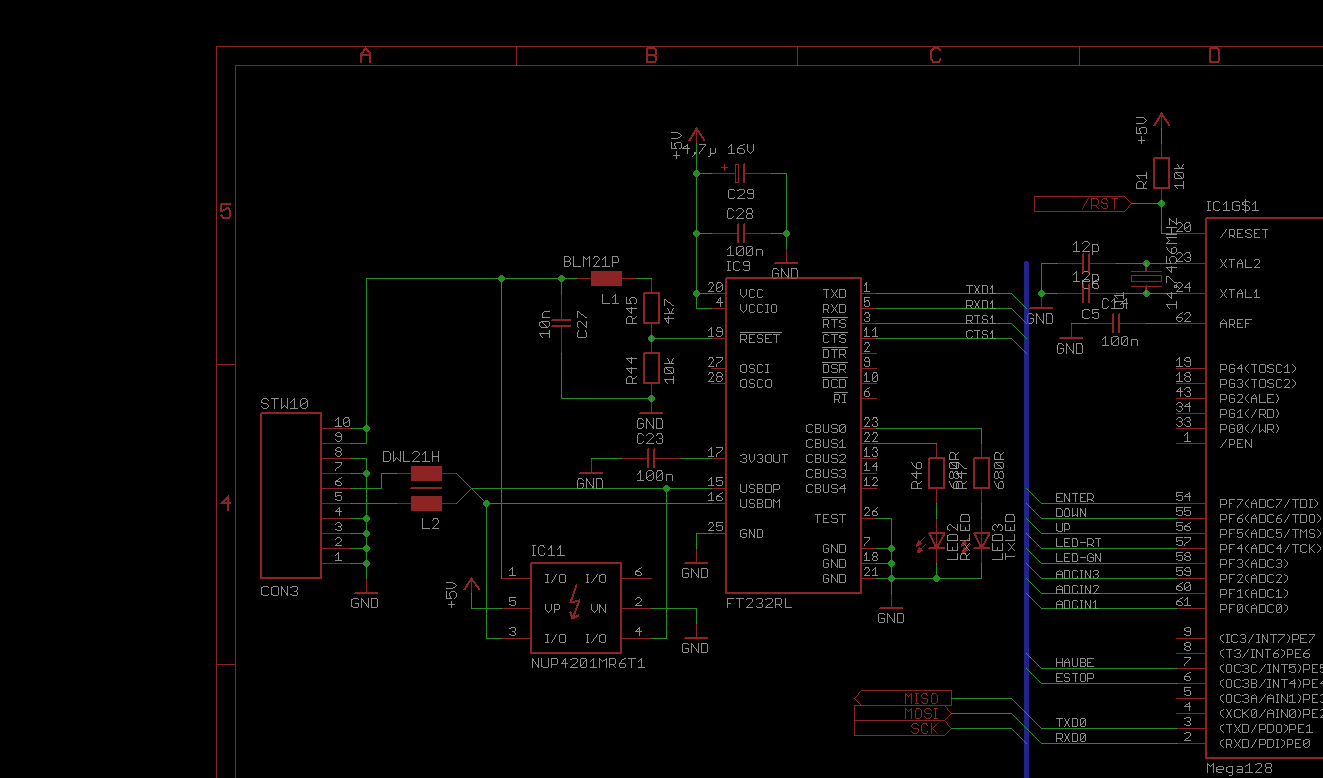

ich bekomme zwischen Host und Controller keine Kommunikation hin.
Ich kann per Logic Analyzer die Daten vom Controller zum FTDI sehen und
sie sind auch richtig, allerdings kommt auf Hostseite nichts an. Ich
verwende Teraterm und den aktuellen VCP Treiber von FTDI. Wenn ich vom
Host was sende, kann ich am Logic Analyzer nicht sehen.
Allerdings meldet sich der FTDI am Win XP korrekt.
Die UART Parameter bei Host und Slave sind die gleichen (9k6, 8n1, kein
handshake). Ich sende nur einzelne Zeichen (ASCII).
VCC ist sauber, Shield und GND sind auf dem Board zusammengeführt und
zur USB-B Buchse geht es per 30cm geschirmter Flachbandleitung. Der
Adapter von Flachbandleitung zu USB-B Buchse ist von Phoenix-Contact.
Ich hatte es auch mit einem Adapter direkt auf der Pfostenleiste (CON3)
probiert, ohne Erfolg.
Was mache ich da falsch?
:-) Josh

Reset liegt zwischen VUSB -> Choke-> 10k ^ 4k7 -> GND.
Wie im Datenblatt.
von Arc N. (arc)
Zufälligerweise TXD des FT232R mit TXD des Controllers verbunden?
USB Shield und GND? Das gibt eine schöne Antenne, entweder überhaupt
nicht verbinden oder z.B. 1 MOHm//4.7nF

Von der Beschaltung her sieht es Ok aus. Wie aber schon Arc Net
geschrieben hat, könnte es sein, dass du TXD(FT232) auf TXD(MC)
verbunden hast?
Was ich so noch gesehen habe ist, die LED müssten auf Vcc. Wenn du die
Standard beschaltung aus dem Datenblatt nutzt. Ob das was mit dem
Fehlverhalten zu tun hat, glaube ich allerdings nicht.

TxD/RxD: TxD am Controller sendet und TxD am FTDI sendet etwa auch??????
Na super, Datenblatt falsch interpretiert.....
Ich probiere das mal aus.
:-) Josh
von Wastl F. (rescuetigerchen)
Sollte nicht TX Mega-Controller auf RX FT gehen?
Auf deiner Zeichnung ist nur TXD0 und RXD0 vom Mega zu sehen, deswegen
diese Fragerei.

In einem Anfall von Wahnsinn hatte ich rx und tx vom FTDI falsch
interpretiert.......
Muss wohl Vormittags gewesen sein, wo ich mental noch offline war.
ES FUNKTIONIERT!!!!!!!!!

o.k., ich ziehe meine Frage zurück, auf Seite 26 des Datenblattes steht
es genau so, nämlich RXD auf TXD und umgekehrt. Da ist genau unser Fall
gezeichnet. Wobei da noch ein Clock-Signal mit-verbunden ist; mal sehen,
ob man das braucht ...
Gruß Tilmann
