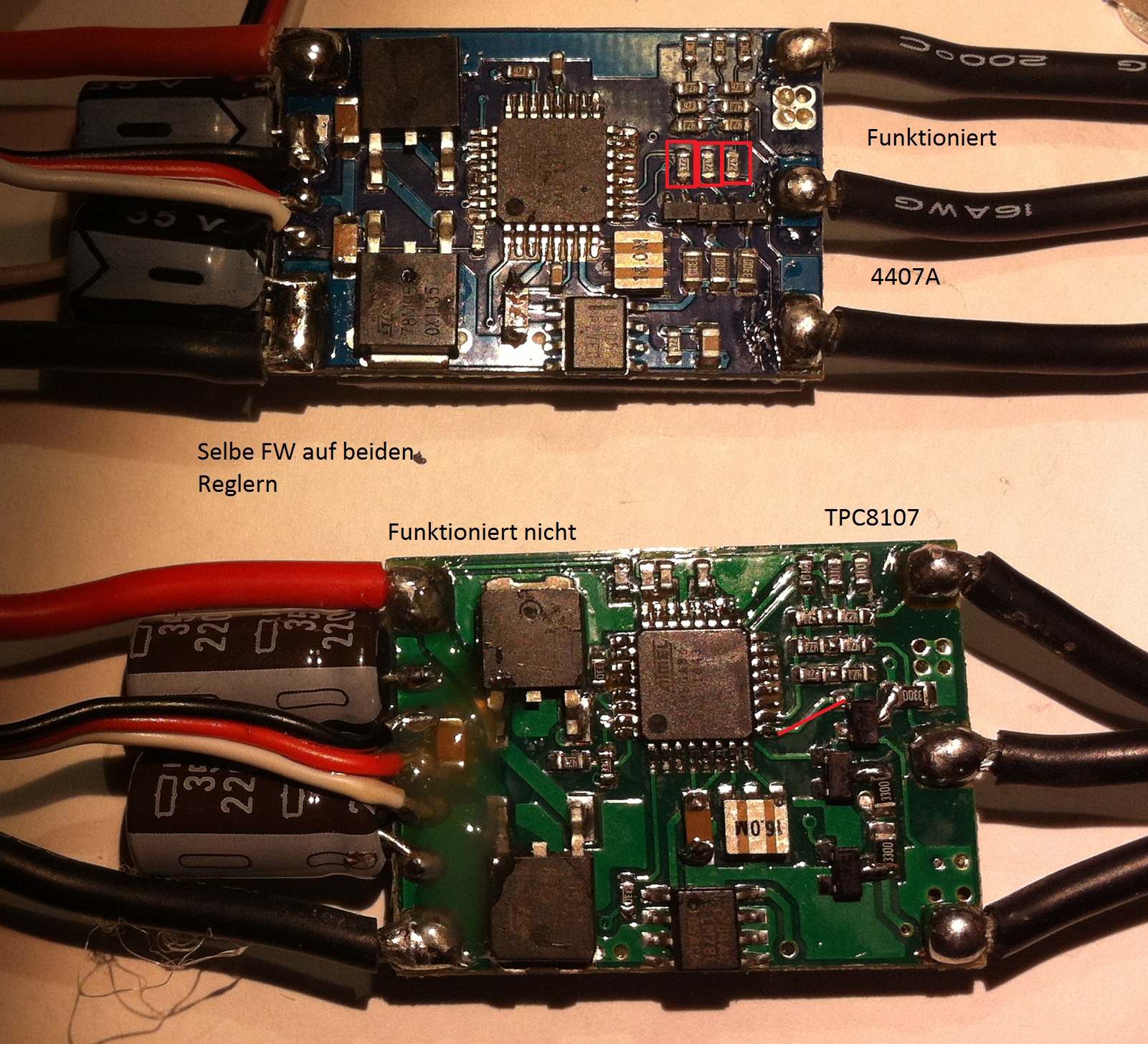

ich habe einen RC-Brushless Motorregler mit einer alternativen Firmware
beschrieben und habe seitdem das Problem dass der Regler extrem heiß
wird. Besser Gesagt die P-Ch. FETs (TPC8107)
Diese werden über einen Atmega8 DTC143ZCA NPN Pullup Widerstand + Gate
vom Mosfet angesteuert.
Andere Regler mit derselben Firmware haben zwischen Atmega und dem
Transistor einen 4,7k Widerstand verbaut, welcher auch in der Tabelle
mit der ich den Transistor identifiziert habe, aufgeführt ist (SMD code
E23 DTC143ZCA)
http://info.electronicwerkstatt.de/bereiche/bauteile/smd/smd_aktiv/e.html
Jetzt die Frage kann das die Ursache des Temperatur / Leistungsproblems
sein?  Falls ja, kann das durch das Anpassen der Firmware behoben
werden?
Danke und Grüße

Wenn das Problem seit dem Wechsel der Firmware auftritt würde ich ja mal
vermuten, daß diese beim Umschalten der Halbbrücken mit zu geringen
Totzeiten arbeitet. Dadurch fließt kurzzeitig ein hoher Strom durch
beide FETs direkt von Plus nach Minus (shoot-through). Die P-FETs haben
generell einen höheren Innenwiderstand oder werden in diesem Moment
gerade geschlossen, daher fällt die Leistung an ihnen ab. Meine
Theorie...

Danke für die Antworten, einen Schaltplan habe ich nicht, aber ich habe
es mal kurz auf einem Foto zusammengefasst.
Die Regler sind ähnlich beschalten und beide mit derselben Firmware
beschrieben. Der obere funktioniert perfekt, der Untere hat das P-Ch.
Hitzeproblem (schon bei 2A sehr heiß)
Für mich waren die fehlenden Widerstände der größte erkennbare
Unterschied und andere P-Fets
Die Firmware soll die Regelgeschwindigkeit erhöhen um die Stabilität für
einen Multicopter zu erhöhen.... Mit Original FW konnte ich es leider
nicht testen, da ich gleich alle 6 Regler geflasht habe....

Folgendes: Ich habe 6 gleiche Regler von Hobbyking bestellt ( die
unteren auf dem Bild)
Da es nur eine Hand voll Layouts/Schaltungen von China ESCs gibt, sind
viele untereinander kompatibel. Den oberen Regler hatte ich noch hier
liegen und habe eine Strommessung mit Original Firmware und danach mit
anderer Firmware gemacht.
Ergebnis: Selber Stromverbrauch, keine Probleme.
Erkennbarer unterschied zwischen den Reglern: andere FETS, fehlende
Widerstände
Der obere Regler ist ein Mystery 30A von Ebay
Der untere ist ein Hobbyking HKSS25-30A
Weitere Infos zur Firmware:
http://wiki.openpilot.org/display/Doc/RapidESC+Database
http://wiki.openpilot.org/display/Doc/Flashing+Instructions
Ich möchte nur verstehen warum es mit dem einen geht und mit dem anderen
nicht, bei so geringen unterschieden.

Ach ja - da der TPC8107 ein ziemlich niederohmiger Mosfet ist, der wegen
geringer Überlast nicht unbedingt warm werden sollte, könnten als
Ursache herhalten:
- zu niedrige Todzeiten
- zu geringe Gatespannung
- zu flache Flanken der Gatespannungen (viel ohmscher Verlustbereich)
- Kurzschluß am Ausgang (schwer zu erklären mit reiner Firmwareänderung)
- der TPC8107 ist kein TPC8107
- beide gezeigte Module sind nicht wirklich identisch (da scheinen
  nicht wirklich alle Bauteile vorhanden zu sein auf den ersten Blick).
- oder sonstiges ...
Am besten, mal mit einem Oszi die Spannungen am Ein/Ausgang der Mosfets
anschauen.

Wahrscheinlich zu spät, aber in der verlinkten Tabelle steht:
Note: HK-SS18A, HK-SS20A, and maybe other sizes kill themselves (P-FET
gate noise) when ran at higher PWM speeds - avoid
Besser man kauft ESCs mit n-FETs only.
