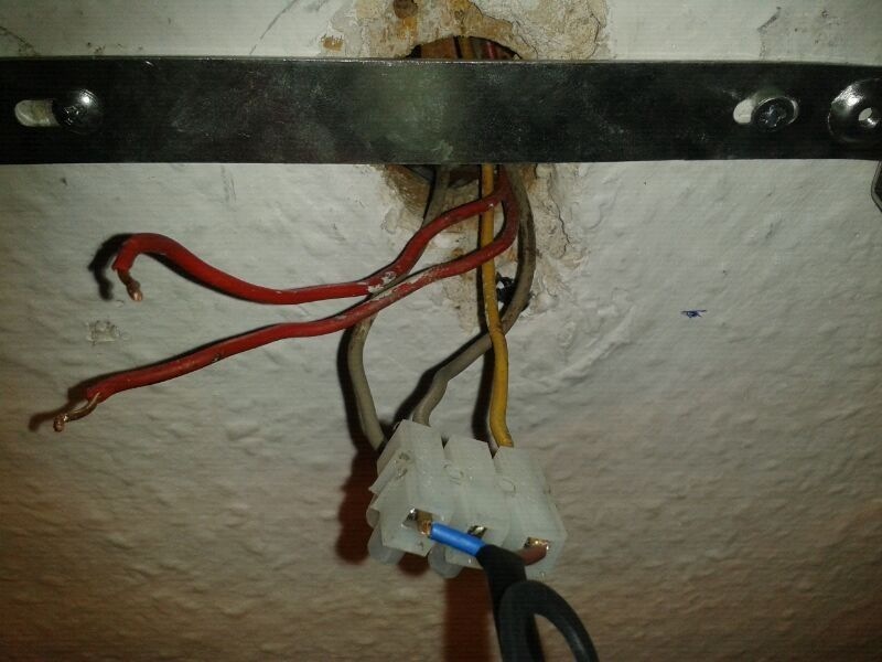

Hi Folks!
Ich habe mal eine Frage bezüglich der Kabelfarben in einem sehr alten
Haus. Hier kommen aus der Decke:
2x rot, einer davon spannungsführend (mit Schraubenzieher-Phasenprüfer
gemessen)
2x braun, auch einer spannungsführend
1x gelb
Es ist so, dass wenn die gleichfarbigen nicht zusammengeschlossen sind,
der Strom im Nachbarzimmer auch nicht geht. Es wird also
"durchgeschleift".
Die Frage ist jetzt nur, was es mit den Farben auf sich hat. So wie im
Bild angeschlossen, geht die Birne.
Meine Vermutung:
braun: Phase - diese wird ins Nebenzimmer weitergeleitet
rot:   Erdung - wird ebenfalls weitergeleitet
gelb:  "Nullleiter" - wird vom Schalter unterbrochen
Hat jemand von euch diese Farben schonmal gesehen? Es sind nicht die
ersten roten Kabel, die ich sehe, aber da hat ja früher wohl jeder sein
eigenes Süppchen gekocht.
Früher im Studentenwohnheim waren unsere Lampen auch so beschissen
verdrahtet. Da war der Nulleiter immer weitergeschleift und wenn der
nicht in der Decke an der Lampe verbunden war, dann war in der Küche der
Kühlschrank aus ;-\
Jemand mit genaueren Kenntnissen darüber?
Gruß und danke!

Persönliche Seite #2783564
Das ist grau, jedenfalls auf Deinem Bild.
Die alte Farbcodierung war:
rot - PE (Schutzleiter, heute grün/gelb)
grau - N (Neutralleiter, heute blau)
schwarz - L (Phase, heute schwarz, bis 2006 bei flexiblen Leitungen
braun)
Aber daran hat sich offensichtlich der Installateur bei Dir nicht
gehalten.
Sollte da ein Leerrohr beteiligt sein: Alles ersetzen.

#2783766
> braun)
> gehalten.
Musste er auch nicht, denn die Farbcodierung vor etwa 40 Jahren war
nur eine Empfehlung und keine Verpflichtung.
Gruss
Harald

Persönliche Seite #2784602
Super Grobi schrieb:
> Wenn mich nicht alles täuscht, ist seit einger Zeit die Phase L1 in
> braun ausgeführt, bzw anzuschließen.
Du hast recht, das habe ich genau falsch herum beschrieben.
Bis 2003 wurde zwischen starren und flexiblen Leitungen unterschieden,
in starren musste L1 schwarz gekennzeichnet werden, in flexiblen braun.
Nach einer 2006 endenden Übergangszeit wurde DIN VDE 0293 durch die 2003
eingeführte DIN VDE 0293-308 ersetzt, seitdem ist L1 immer braun zu
kennzeichnen.

#2786261
Auweia....
Meine Glaskugel sagt folgendes: Der TE hat mit einem Lügenstift
gemessen, bei ausgeschaltetem Licht. Da von der Deckenlampe es zu
weiteren Zimmern/Steckdosen geht, hat er am N-Leiter eine Spannung
gemessen, nämlich die Rückspannung.
Dabei hat der TE lustigerweise die Lampe fast richtig angeschlossen.
Nämlich der gelbe auf braun.
Bei so einem altbau, wo man nicht weiß welcher der PE ist, kann man doch
mal ne Steckdosenabdeckung aufmachen, und Schauen was da als PE
angeschlossen ist, und ich rat mal: rot
Der Anschluss sieht so aus:
Beide graue zusammenschließen, das ist der N-Leiter
Beide rote zusammenschließen, das ist der PE-Leiter
Gelb: die geschaltete Phase vom Schalter.
Schraub doch mal den Schalter auf, dann sieht man es.
Bevor du schraubst: SICHERUNG RAUS!!
(Firma: Nisch-Aufzüge) Persönliche Seite #2786398
Nein,
verflucht und um die Ecke, zu keiner Zeit war Rot je in stationären
Anlagen als PE definiert!
Des Rot als PE geführt wurde galt nur für otsveränderliche
Betriebsmittel, weshalb in den Sechzigern in D. radikal auf rot als
Aderfarbe verzichtet wurde, da das Kuddelmuddel heillos war und die
Verwechselungsgefahr enorm.
In stationären Anlagen war er immer ein Außenleiter nach folgendem
Schema:
L1==R==schwarz
L2==S==rot
L3==t==weiss
N == farblos (grau)
PE==MP==(gelb)
Leute wirklich ich bin kein Freund von Sschweiggeboten, aber mit euren
Ratespielen verleitet ihr Leute, die nichts davon verstehen den roten
spannungsführenden Leiter an ein Gehäuse zu legen. Was grobfahrlässig
ist und gefährlich ist.
Bei solchen Anlagen muss wenn Unklarheit herrscht alles ausgemessen oder
im spannungsfreien Zustand ausgeklingelt werden. Wie das geht weiß der
Fachmann, wird je doch in jedem Fall eine Neuinstallation empfehlen und
das um den eigen Kopf aus der Schlinge zu bekommen. Gewinnsucht ist da
nicht mehr zu unterstellen, sondern Verantwortungsbewusstsein.

#3807489
> braun)
> gehalten.
Falsch. Bin Installateur mit EFZ und früher war der Neutralleiter gelb,
grau war damals ein "Lampendraht" (also ein geschalteter Kontakt). Die
roten unbedingt miteinander verbinden, da wahrscheinlich eine Steckdose
oder etwas ähnliches über die Lampe geschlauft ist! Sonst wird die nicht
mehr funktionieren...
Genaue Farbcodierung vor der Cenelec-Norm:
Schwarz, Rot, Weiss - L1, L2, L3, Drehssinn im Uhrzeigerlauf
Gelb - Neutralleiter
Gelb/Grün - Schutzleiter, Erdleiter, Potentialausgleich etc.
Alle anderen Farben sind geschaltete Kontakte.
Ganz ganz früher, also Urzeit-Stromer:
Grün, Rot, Blau (Achtung! Verwechslungsgefahr mit Neutralleiter
Cenelec-Norm!!) - L1, L2, L3 (je nach EW kann die Phasenfolge variieren
Gelb/Rot - Schutzleiter etc.
Freundliche Grüsse
Der Elektriker

#3807746
Meine Vermutung:
grau: Dauerstrom, Phase, Durchzuschleifen
rot:  PEN Schutzleiter/Nullleiter, Lampe dran, durchzuschleifen
gelb: Geschaltete Phase vom Schalter zur Lampe, nur Strom dran wenn
Schalter eingeschaltet ist, sonst offen und mit Phasenprüfer=Lügenstift
kann alles rauskommen, von aus bis an.
Aber das ist nur eine Vermutung, die dann durch eine Messung
zweifelsfrei belegt (oder verneint) werden müsste.
#3807774
Wenn man nicht alle Kabel rausreissen und ersetzen will - was viel
Arbeit und Dreck mit sich bringt - sollte es doch reichen, die Drähte
durchzuklingeln und die Enden mit farbigen Klebebändern korrekt zu
markieren. Man wechselt ja nicht dreimal wöchentlich die Deckenlampe ;)
