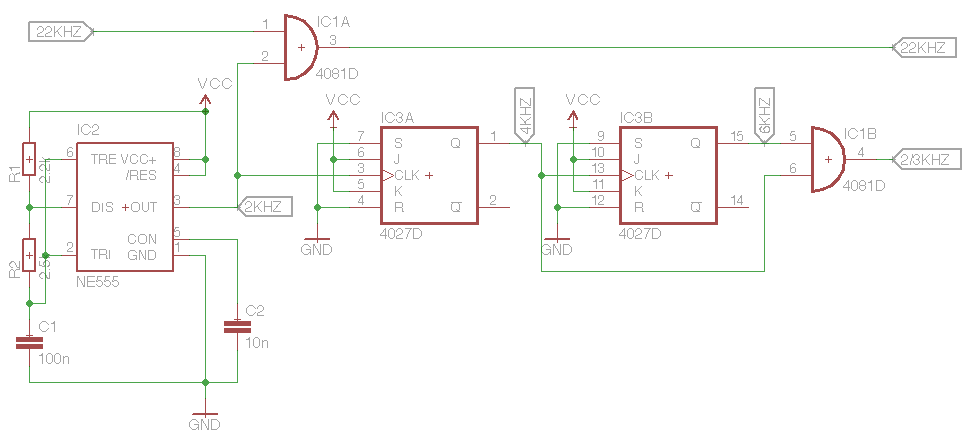

brauche eine Schaltung, die  mit einer Frequenz von 2Khz mein bereits
vorhandenes 22Khz- Signal (500 mV peak peak)ein und aus schaltet.
Zusätzlich soll zu diesen 2Khz eine weitere Frequenz (2/3 Khz) synchron
dazu ebenfalls als Schalter funktionieren. Irgendwie geht es wohl mit
dem Flip Flop oder auch dem NE555, aber ich bin leider zu blöd zu
begreifen wie.
Vielen Dank für die Hilfe
Atze

Gast #2783759
Das 22 Khz Signal (aus einem Wien-Oszillator) soll im Abstand von 0,5 ms
unterbrochen werden. Dies entspricht einer Frequenz von 2Khz welches ich
als Taktgeber brauche. Für diesen 2Khz - Schalter habe ich noch keine
Schaltvariante. Außerdem muss ich ein weiters Schaltsignal (Abstand
1,5ms = 2/3 Khz) synchron zu den 2 Khz laufen lassen, welches das
Zyklusende des Taktes markiert, eben alle 1,5 ms welches 3 Takten
entspricht (3x 0,5 ms).
Denn genau an diesem Punkt muss ich später den Zustand (Signal ja oder
nein) definieren können.
Mein Ziel ist es ein DiseqC - Generator zu bauen, der über die
getakteten 22Khz ein Bitmuster (je nach Programmierung)zum Slave
schickt. Aber das ist erst der nächste Teil des Problems.

Ok, da ich meinen Spass hatte, versuche ich noch mal zu helfen. Die
Schaltung ist nicht getestet/simuliert/... und ich weiß nicht, ob sie
den Anforderungen des TE genügt, die immer noch sehr dürftig sind. Das
ist meine erste Schaltung mit 'nem 555 und ich hab schon das Eine oder
Andere Clownsbier getrunken (wie man vielleicht merkt).

Gast #2783866
Deine Schaltung sieht gut aus, wobei ich noch nicht kapiert habe wie auf
einmal aus den 6Khz  die 2/3 Khz entstehen sollen. Oder ist das ein TE -
Baustein über den Dein Claunsbier drüber gelaufen ist?
Um dem TE noch was zu erzählen... die 22 KHZ kommen aus einem Wien
Oszillator mit Anpassungsschaltung, den ich mit einem TL072 aufgebaut
habe.
Gast #2783920
Äh. Ja, das passiert nicht. Es werden natürlich 0.5ms high und 1.5ms low
erzeugt - sorry.
