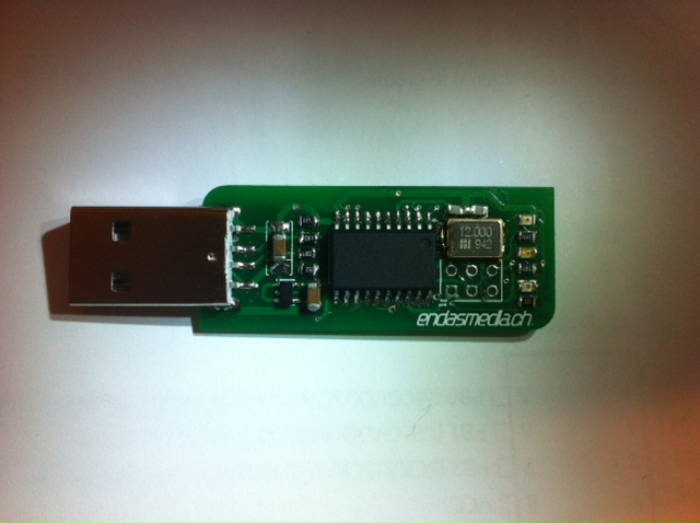

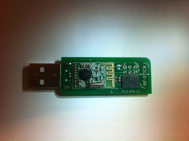

Ich habe mir letztens einen USB RF-Stick entwickelt.
Nachdem die Teile da waren, wurde alles schnell aufgebaut.
Ich war wirklich begeistert von dem kleinen Teil.
Hier mal kurz die Eckdaten:
- CC2500 Funkmodul
- AT45DB642 64MBIT Flash Speicher (per SPI)
- AtTiny 4313 Mikrocontroller
- OBDEV USB Library (http://www.obdev.at/products/vusb/index-de.html)
- 100% Plug n Play dank HID (keine Treiber notwendig)

- 12MHz Quarz
- 3 LED's
- 3.3V Spannungsregler on-Board (TPS73033)

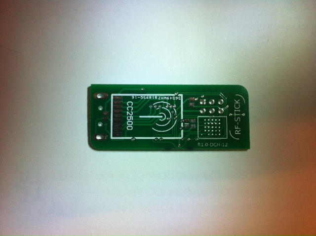

- Der Flash Chip befindet sich im BGA Gehäuse.
Doch ich war überrascht, wie einfach dieser zu Löten war.
Ein Heissluftfön und eventuell etwas Flussmittel genügt völlig.
1) Flussmittel dünn auf den Print aufragen.
2) IC nach dem Bestückungsdruck ausrichten
3) Heissluftfön auf ca 300C° stellen und mit geringem Luftdurchfluss
heizen, bis sich das IC etwas absenkt.
4) Fertig! :)  Dauert ca 1-2 Minuten.

Gast #2787977
>Woran liegts wohl?
Hmm, hilft es dir weiter wenn ich aufliste, wieso ich das Projekt nicht
kaufen würde?
- BGA löten, wenn das schief geht ist die Platine hin. Traut sich hier
wohl nicht jeder zu / nicht jeder hat eine Heissluftstation
- nur VUSB mit einem "alten" ATtiny, ein Chip mit "echtem" USB und z.B.
AES Modul wäre für die vorgeschlagenen Anwendungen viel interessanter
(z.B. Atxmega)
- Bezugsquellen der Bauteile, Reichelt hat kein einziges deiner
verbauten Teile im Programm. Nicht jeder hier bestellt bei Digikey & Co,
bzw. dauert es ewig bis man den Mindestbestellwert zusammen hat (bei
Mouser)
- Schlechte Doku, der Schaltplan ist eher "naja" als "oh toll",
Platinenlayout fehlt vollständig? Wo ist die Firmware?
Sicherlich kein schlechtes Projekt, aber für mich wäre das nichts.

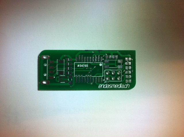

- der Schaltplan ist nicht eher "naja" sondern einfach nur Schrott, das
genaue Gegenteil von übersichtlich
- Antenne des Moduls liegt nicht frei, sondern über/unter dem Chip =>
Störungen
-Layout ist teilweise ziemlicher Schrott
-Layout passt in keine Gehäuse
