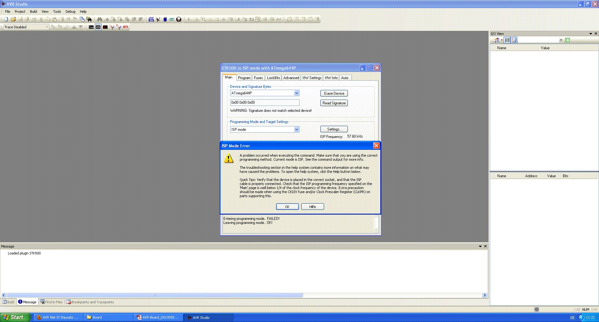

von cs13 (Gast)
Ich hab ebenfalls ein Problem mit diesem Programmer.
Er taucht zwar im Gerätemanager unter(COM4) auf und auch mein
AVR-Studio 4 erkennt ihn. Ich bekomme auch mit read Signature eine
Rückmeldung.
Hab die Fuses bereits mit einem anderen Programmer raufgespielt(hatte
auch mit diesem Probleme bis ich die ISP-Frequenz auf 4kHz runter
gedreht hatte).
Aber wenn ich bei diesem Programmer auch die Frequenz auf 4kHz runter
stelle, kommt immer eine Fehlermeldung und zwar das die Frequenz höher
als 5kHz sein muss.
Und wenn ich diese höher einstelle, beginnt er zwar zum übertragen
bricht diese aber mit einer Fehlermeldung ab.(keine genaue Angabe in der
Fehlermeldung)
Kann mir vielleicht jemand von euch helfen?
Ich weiß einfach nicht mehr weiter..
Mfg
von cs13 (Gast)
hier die Fehlermeldung wenn die ich eine ISP-Frequenz von 57,6kHz
einstelle..

von Paul B. (Gast)
auch ich habe lange gebraucht, um den Programmer mit einem
Attiny zum Laufen zu bringen. Die Lösung ist aber relativ einfach:
Die Frequenz ist (fast) beliebig verstellbar. Man kann im Feld
eine Frequenz eingeben und AVR-Studio rechnet die nächstmögliche
Einstellung aus, sodass man nur noch auf "Write" klicken muss.
Das Problem hatte ich mit einem Attiny13, auch hier waren 57,6kHz
zu viel. Mit 9,964 kHz funktionierte es einwandfrei.
