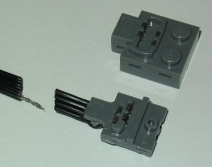

ich habe hier einen Lego Motor, bei dem die Zuleitung (Flachbandkabel)
getauscht werden muss.
http://shop.lego.com/en-US/LEGO-Power-Functions-M-Motor-8883
Es handelt sich hierbei um ein 4-poliges Flachbandkabel. Die Litzen des
Kabels haben einen Abstand von 1,5 mm. Jede Litze besteht aus 19
Einzeldrähten, die einen Durchmesser von 0,1 mm (AWG 38) bis 0,08 mm
(AWG 39) haben. Leider schwankt das Ergebnis bei der Messung mit dem
Messschieber. Da Litzen mit dem Aufbau 19 x AWG 39 eher unüblich sind
gehe ich davon aus, dass es sich um AWG 26 Litzen (19 x AWG 38) handelt.
Wie Ihr den angehängten Bildern entnehmen könnt erfolgt die
Kontaktierung mittels Schneidklemmtechnik. Ich sollte daher die
Zuleitung durch ein gleichartiges Flachbandkabel ersetzen. Könnt Ihr mir
eine Bezugsquelle hierfür nennen?

vielen Dank für die Antworten. Mir ist natürlich klar, dass bei einem
Defekt eines solchen Motors schnell der wirtschaftliche Totalschaden
eintritt. Ich dachte jedoch es wäre für die Lego-Gemeinde vielleicht
interessant zu wissen woher man ein solches Kabel bekommt.
Für die "Ungläubigen" gibt es im Anhang einen stirnseitiger Scan des
Kabels mit dem auf 4,5 mm eingestellten Innenmaß eines Messschiebers.
Das Flachbandkabel hat wirklich ein Raster von 1,5 mm. Möglich wären
vielleicht auch 1,55 mm.
Bei Molex gibt es zwar Kabel mit 1,5 mm "pitch", die Litzen der Kabel
sind jedoch 26 AWG (7 x 34) und nicht AWG 26 (19 x AWG 38). Leider weiß
ich nicht, ob damit eine sichere Crimpverbindung zustande kommen würde.
http://www.molex.com/molex/products/listview.jsp?query=24483&path=cHome%23%23-1%23%23-1~~ncCABLE%23%230%23%23e&offset=0&autoNav=1&sType=s&filter=&fs=&channel=Products
Der Tipp mit der Verlängerung war gut. Ich werde mir die 50 cm
Verlängerung bestellen und sie auf 30 cm kürzen. Mit den restlichen 20
cm repariere ich den Motor.

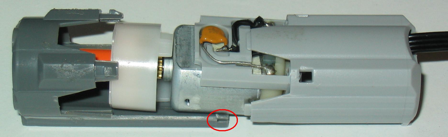

von Guido C. (guidoanalog)
Hallo Volker,
Volker Bosch schrieb:
> Wie öffnest Du den Motor? Ich habe kapituliert, bevor ich diese
> Rastnasen abbreche...
anbei ein Foto des geöffneten Motors. Vielleicht hilft Dir dies weiter.
Als ich den defekten Motor bekam war er an der im Foto rot markierten
Stelle (auf beiden Seiten) bereits ausgehängt. Die Halterung ist bei mir
dort wohl schon gebrochen. Ich denke ich muss den Motor beim Zusammenbau
mit Heißkleber verkleben.
Du hast es richtig erkannt, der Motor wird lediglich durch die zwei
Rastnasen zusammengehalten. Du kannst Die Rastnasen jedoch nicht weit
genug herunterdrücken, da sie irgendwann auf dem Motor aufliegen. Du
musst daher das Plastik in welches die Rastnasen einrasten anheben.
Mit freundlichen Grüßen
Guido
von Volker B. (Firma: L-E-A) (vobs)
Hallo Guido,
Vielen Dank, das ist genau das was ich sehen wollte! Zwar laufen meine
Motoren noch, aber das Innenleben hat mich interessiert.

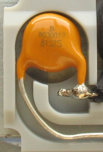

Noch zur Info: Bei dem gelben Bauteil, das man auf dem Foto sehen kann,
handelt es sich nicht um einen Kondensator. Das Bauteil ist in Serie mit
dem Motor verschaltet ;-)

von troll (Gast)
PTC/Thermosicherung?

P.S.: Die PTC-Sicherung beruhigt mich auch außerordentlich. Ansonsten
könnte ein blockierter Motor in Verbindung mit Akkus im Batteriekasten
schon für ordentliche Probleme sorgen.

Welchen Aufdruck hat dieses Teil?
   B
R030017
 8152S
Guido

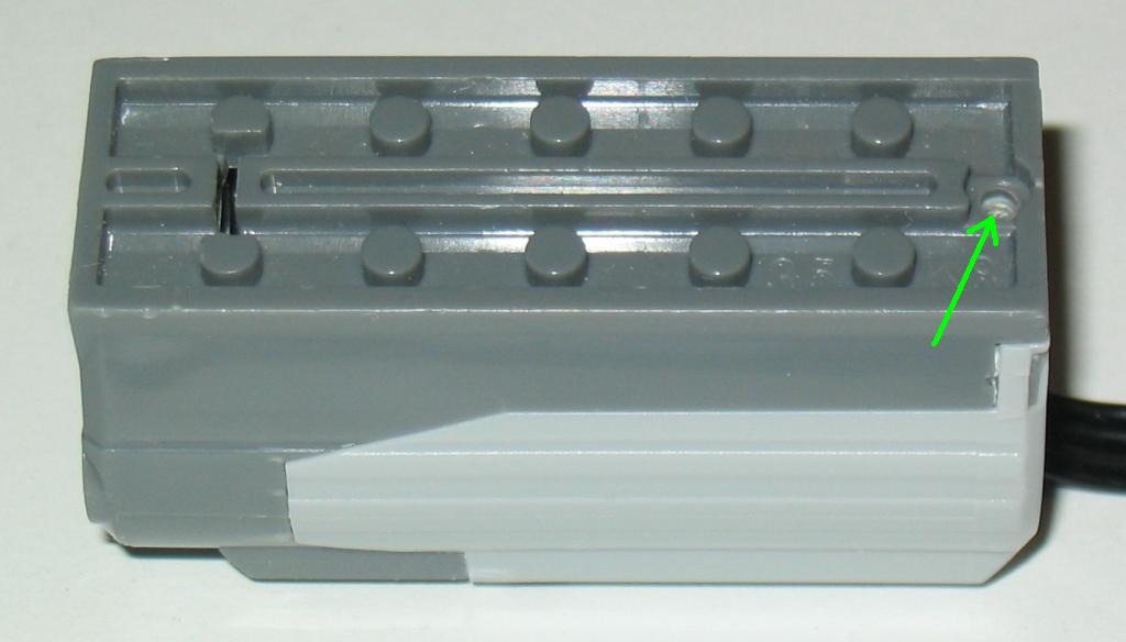

Mit dem o.g. Verlängerungskabel als Ersatzteil habe ich den Motor nun
repariert. Beim Zusammenbau ist mir aufgefallen, dass der Motor
ursprünglich mit einer Schraube verschraubt war. Leider war diese
Schraube bereits entfernt als ich den Motor erhielt. Ich glaube auch
nicht, dass die Schraube vom "Herrn Jungingenieur" noch gefunden wird.
Kann mir jemand sagen/zeigen wie die Schraube ausgesehen hat? Vielleicht
habe ich Glück und finde in meiner Schraubensammlung eine passende
Ersatzschraube.
Guido
Hallo Giudo,
Guido C. schrieb:
>                                               (...) dass der Motor
> ursprünglich mit einer Schraube verschraubt war. (...)
das ist eine kleine Kreuzschlitz-Flachkopfschraube.
Schaft-Durchmesser 1,4mm
Schaft-Länge 6,2mm (ohne Kopf)
Durchmesser inkl. Gewinde 1,8mm
Kopfdurchmesser 2,9mm
Die Gewindegänge enden ca. 2mm vor dem Kopf, aber das sollte unerheblich
sein.
Grüßle,
Volker.

von Roland H. (batchman)
>> Hast Du schon gesucht um welches Bauteil es sich handelt?
> Sorry, nein. Hab's nicht vergessen, gerade nur extrem viel zu tun.
Mit den Angaben konnte ich leider nichts (neues) finden. Es ist ein
PTC-Thermistor.
Für den Motor im obigen Bild gibt es hier Informationen:
http://www.philohome.com/motors/motorcomp.htm
Er hat bei "stalled current" 850mA gemessen.
Hier gibt es ein paar weitere Messwerte:
http://www.eurobricks.com/forum/index.php?showtopic=54732&#entry977277
Er kam auf 620mA.
Eine weitere PTC ist im IR-Empfänger enthalten.
Der Treiber im alten IR-Empfänger macht bei 1A dicht,
Der Treiber im neuen Empfänger liefert 1,5A pro Kanal.
Quelle: http://www.philohome.com/pfrec/pfrec.htm
Zitat:
Internal resettable fuse of AA battery pack is a Bourns MF-MSMF075 rated
only 750mA. Looking at the datasheet, you see that at ambient
temperature, it trips in 20 seconds at 1.5A and 0.8 seconds at 3A!!!
Wie nun der PTC im Motor dimensioniert ist, keine Ahnung.
Ich tippe auf I_hold = 500mA bis 750mA.
