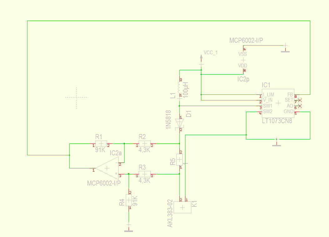

Ich möchte einen Schaltregler als Konstantstromquelle betreiben. Der
LT1073 regelt ja so aus, dass an dem Feedback Pin eine Spannung von
212mV anliegen.
In den Ausgangszweig habe ich einen 1Ohm Widerstand gelegt, sodass bei
meinen gewünschten 10mA 0.01Volt über ihm abfallen. Den
Operationsverstärker haben ich so verschalter, dass die
Spannungsdifferenz mit 21.2 multipliziert wird.
So müsste sich ja genau bei 10mA Ausgangsstrom eine Spannung von 212mV
am Feedback-Pin des Schaltreglers einstellen.
Wird diese Schaltung im realen Aufbau funktionieren, und mir einen
konstanten Strom von 10mA am Ausgang liefern ?

Du hast aber schon bedacht, das der OPV 7mV Offsetspannung haben kann?
Nein.
Der Operationsverstärker bringt zusätzliche Phasenverschiebung,
damit wird die nicht korrigierbare Regelschleife des LT1073 instabil,
ist in der ungeschichten Differenzverstärkerschaltung gebaut,
und ist sowieso für deine extrem überzogenen 10mV mit +4.5/-4.5mV
Offsetspannung zu ungenau.
Leg einfach einen 10 Ohm Widerstand als Shunt zwischen FB und
Masse, und lass den LED-Strom dadrüberfliessen.
          100uH 1N5818
   +--+---+-L1-+-|>|-+---+
   |  R1  |2   |3    |A  |
  +|  | +--------+8 LED  |+    R1 = 130 Ohm
  Vin +-| LT1073 |---+  47uF   R2 = 10 Ohm
   |   1+--------+   R2  |
   |      |4   |5    |   |

Andere Lösung:
Du machst den Shunt in die Masseleitung rein und greifst dort die
Spannung ab. Entweder du dimensionierst den shunt so daß bei 10mA die
Vref abfällt oder du überlagerst da noch eine Gleichspannung. Die sollte
vorzugsweise stabilisiert sein.
