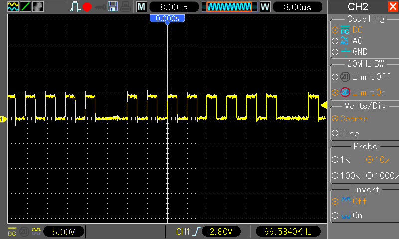

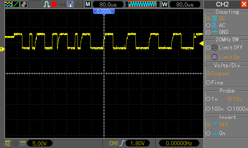

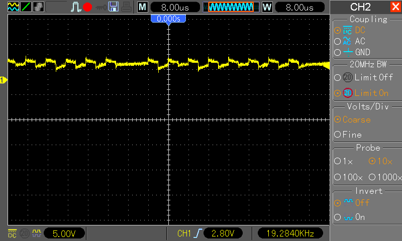

Ich habe ein Arduino Mega 2560 bei dem ich folgenden Pegel auf dem Miso
Pin der Hardware SPI Schnittstelle habe.
Alle anderen Pegel sind OK.
Mit einem MK3 Board von MyAVR ( auch mit 2560) stimmt der Pegel. Daher
kann ich einen Software fehler ausschließen.
Was meint ihr? Ist wirklich der Atmega 2560 defekt?
MFG Christoph

>Ich habe nur einen anderen Atmega ( AT90PWM3B ) an der SPI Schnittstelle
>hängen. Sonst ist nichts angeschlossen.
Dann hat der wohl nichts per SPI empfangen und hält die
Leitung auf 1 oder dem letzten Bit was da raus kam. Schon
mal die SS Leitung vom AT90PWM3B benutzt?
OP #2785388
Ich habe den AT90PWM3B ink SPI schon an meinem Roboter am Laufen. Da ich
als Master noch das MK3 Board hatte habe ich mir aus dem Arduino Mega
2560 ein eigenes Master Board gebaut.
Wie gesagt. Mit dem MK3 Board klappt die SPI verbindung. Nur mit dem
Arduino Mega klappt das nicht und ich habe den komischen Pegel.
