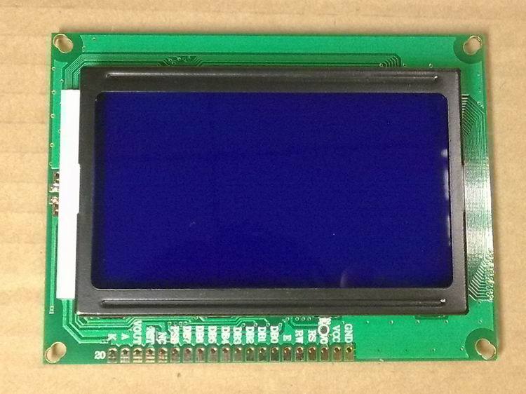

Ist das auch jemanden aufgefallen? Vor paar Jahren war praktisch jedes
günstigere 128x64 LCD-Modul mit dem KS0108 ausgestattet, abgesehen von
paar teureren Modulen mit dem T6963C, wobei der bei 128x64 eher rar
anzutreffen war.
Jetzt aber scheinen die meisten billigen 128x64 LCD Module aus Ebay-CN
den ST7920 Controller zu verwenden, der mit dem KS0108 nicht kompatibel
ist, von den Features her jedoch besser scheint (eingebauter Zeichensatz
- sogar Chinesisch, falls das wer braucht..., selbst definierbarer
Zeichensatz, wahlweise serielle oder parallele Ansteuerung).
Den Modulen an sich sieht man es nicht an - es sind so wie bei
KS0108-basierten 128x64 Modulen 3 schwarze COB-Kleckse.  Falls die Pins
wie ich es bei einem Modul gesehen habe sogar mit ihrer Bezeichnung
beschriftet sind: Der ST7920 braucht keine 2 Chip Selects.
Negativ an dem ganzen ist, dass viele C-Compiler bereits KS0108-Librarys
bieten, für Selbstentwicklungen bzw. ASM ist es vermutlich egal.
Hat jemand von euch bereits Erfahrungen mit ST7920-basierten Modulen?
