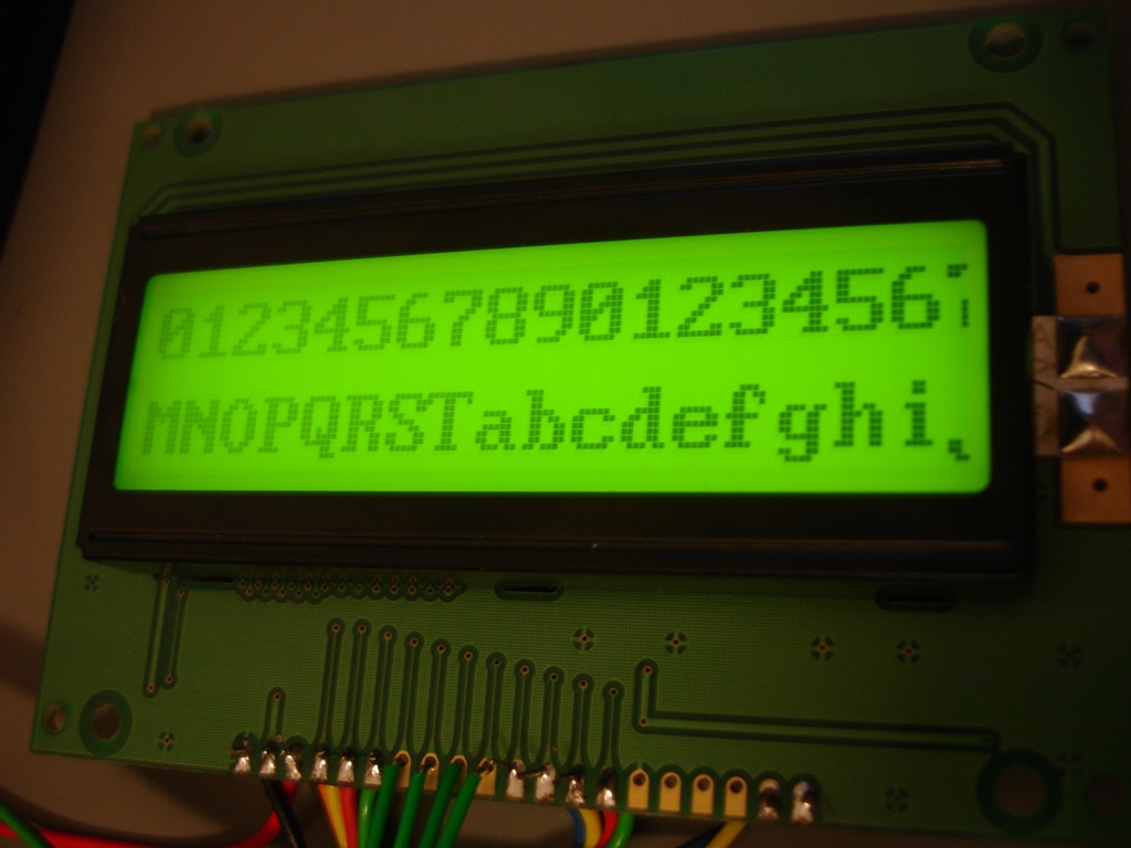

Ich habe ein Problem mit dem DATA VISION DV 20208 von Pollin (
http://www.pollin.de/shop/dt/MDg0OTc4OTk-/Bauelemente/Aktive_Bauelemente/Displays/LCD_Modul_DATAVISION_DV_20208.html
Ich steuere es per ATMega16 an und nutze die Bibliothek von Peter
Fleury. Ich bekomme auch Text dargestellt. Jedoch ist der Font nicht 5x7
Pixel groß, sondern 8x10 Pixel. Das führt dazu, dass nicht 20 sondern
nur 17,5 Zeichen dargestellt werden. Ich habe aber im Netz und
Datenblatt nichts gefunden, dass ein HD44780 Controller so etwas
darstellen kann?! Das Datenblatt von Pollin sagt leider auch nichts,
welcher Controller genau verbaut ist.
Ich habe schon mit dem Font Selection Bit (5x7 / 5x10) gespielt, hat
aber nichts verändert.
Hatte jemand schon mal so einen Effekt und weiß wie man das Display
wieder zurücksetzen oder umschalten kann?
MbG.

Ehrlich gesagt, irritieren mich deine Bilder. Auf den ersten Blick würde
ich sagen, das ist ein Grafikdisplay. Dafür würde auch die Bezeichnung
DG14032 auf dem mittleren Bild sprechen. Hast du ein Datenblatt?
MfG Spess

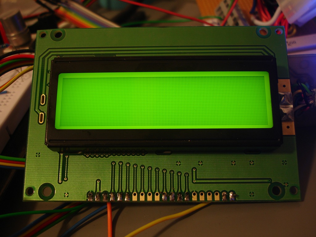

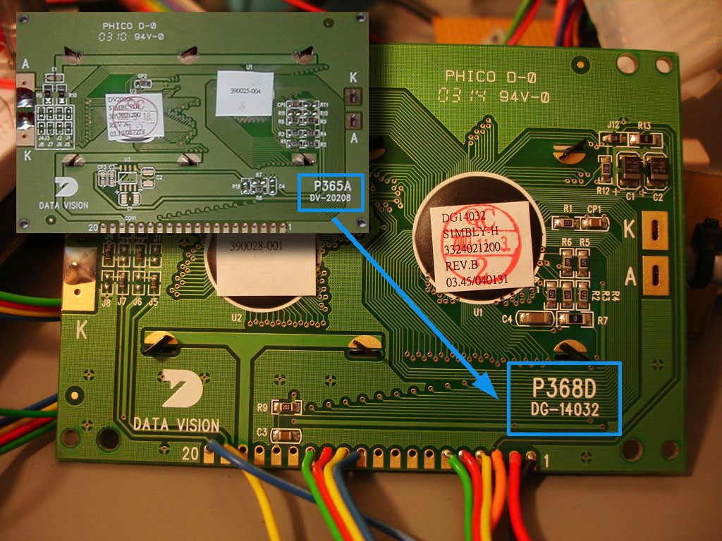

Also ich würde auch behaupten, dass es sich um ein Grafikdisplay
'DG-14032' handelt. Das DV-20208 wäre entsprechend beschriftet siehe
Bild (das DV-20208 ist im Bild verkleinert dargestellt).
John

Alle 44780-LCDs, die ich bisher gesehen habe, haben nicht ein
durchgehendes Raster von Pixeln (im ersten Posting drittes Bild
aber sehr wohl).
Vielmehr ist üblicherweise zwischen den Zeichen je eine Pixelzeile
frei, was man im ausgeschalteten Zustand meist gut sieht.

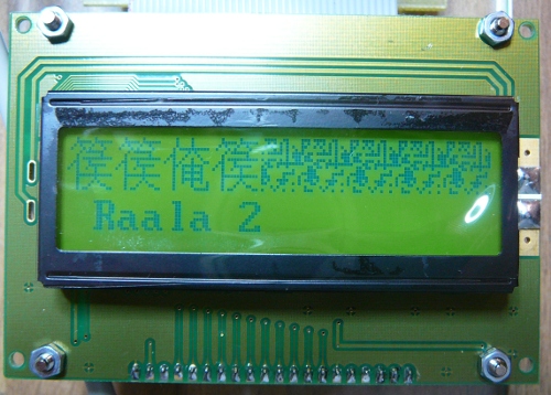

Ich habe zwei Controller gefunden, welche diese Auflösung können und
kompatibel sein sollen.
GU112x16 und ST7920. Das Display hat mal chinesische Zeichen angezeigt,
das spricht für den ST7920. Und auch sonst passt der Basic Instruction
Set ganz gut zum HD44780. Das wäre ja der Hammer. Ich muss heute abend
mal etwas testen ... ;)

Die Pixelmatrix vorne sieht wie (schon gesagt) bei einem
Grafikdisplay aus. Alle Pixel schön dicht aneinander. Bei
meinen Textdisplays sieht man deutlich einen Abstand zwischen
den Zeichen wenn man den Kontrast etwas aufdreht. Interessant
sind die vier unbenutzen Pins 15-18 bei deinem Display.
Vieleicht kann man damit in den Grafikmodus wechseln;)

Hallo Michael,
ich besitze kein DV-20208. Das Bild hab ich im Internet gefunden. Da
gibt es auch eine Abbildung von vorne:
http://www.allspectrum.com/store/product_info.php?products_id=967
Auf dem weißen Aufkleber (mit rotem Stempel) steht die genaue
Bezeichnung deines LCD:
DG-14032S1MBLY-H REV B
Und laut der Beschreibung auf der Herstellerseite ist es ein Grafik-LCD
mit einer Auflösung von 140 x 32 Pixel. Was auch deinem Bild
lcd_matrix.JPG entspricht. Die Entschlüsselung hab ich mal auf dem Bild
im Anhang farblich markiert.
In der aktuellen Produktliste gibt es kein Grafik-LCD mit dieser
Auflösung. -  Eventuell nicht mehr im Programm, oder/(und) es handelt
sich um ein Kundenspezifisches LCD.
Die Herstellerseite ging gestern noch. Im Moment wird sie bei mir aber
nicht mehr geladen:
http://www.datavision.com.tw/
John

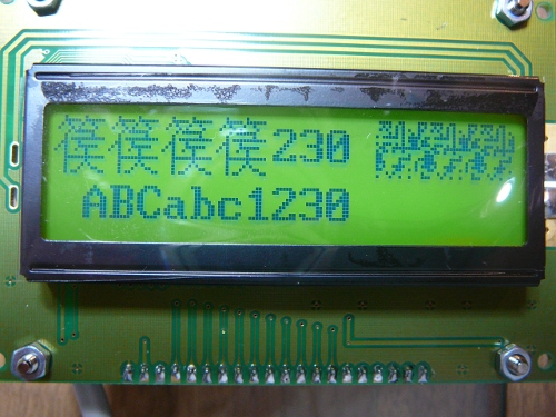

ich habe das Display auch gekauft und es gemäß ST7920 Spezifikation
angeschlossen/betrieben.
Alles funktioniert prima: Textmodus und auch GFX-Modus.

ich war zu schnell... Hat sich erledigt. Sorry.
War ein idiotischer SW-Fehler.
Nun läuft's.
Auf jeden Fall ein cooles Display:
- Läuft auch im 4-bit Modus (also mit min. 7 Signalleitungen)
- Kann sowohl im Grafikmodus als auch im Textmodus betrieben werden
- Wird beides verwendet, werden die GFX und TXT-Daten anscheinend EXOR
verknüpft
- Verhält sich (bisher ;-)) wie im ST7920-Datenblatt beschrieben
Nachteil:
Das Backlight braucht wirklich 5,7V - mit 5V geht's nicht an.
Wenn man aber eh einen uC in der Nähe hat, kann man mit ein paar
Komponenten & einem Timer einen einfachen Schalregler aufbauen...
Klare Kaufempfehlung!
(Nein, ich bin nicht Mitarbeiter der Firma P.)
Wolfgang

im ersten Posting ist ein Link zum DATA VISION DV 20208 Datenblatt, dort
ist die Pinbelegung drinnen. Die stimmt mit dem DataVision DG-14032
überein.
Also einfach so anschliessen...und dann halt die Belegung im source
anpassen.
Gruß,
Bernhard

ich habe dieses Display erstanden und kann es mit dem oben angehängten
Code von boregard im 4 Bit Modus auch wunderbar ansteuern.
Leider funktioniert es im 8 Bit Modus nicht. D.h. wenn ich das #ifdef
auf 8 Bit Modus umstelle, erscheint im Display unten ein Text "Raala"
und in der oberen Hälfte chinesische Schriftzeichen (siehe Anhang). Ich
habe alle 8 Bits angeschlossen und mit einem anderen Display (Orient
Display DM19264A) funktionierte es mit praktisch der gleichen
Beschaltung (natürlich mit anderer Software, da anderer Controller)
Hat jemand den 8 Bit Code schon erfolgreich laufen lassen?
Dennis
>Super Tip, Holger, vielen Dank!!!
Zufallstreffer;) So ein bisschen wie bei Schiffe versenken.
Wenn du ein Zeichen ausgibst und dann was anderes kommt,
musst du nur in die Zeichentabelle deines LCD schauen
in welchen Bits sie sich unterscheiden.
Habs gefunden, ein winziges Restchen Kupfer, dünn wie ein Haar, das
beim Bohren des AVR-Controllerboards hängengeblieben war und beim
Hantieren mit dem Board zwischen den beiden genannten Pins des ATmega
den Kurzschluss verursacht hat, ...
Holger, vielen Dank für die schnelle Hilfe!!!
Dennis
das oben besprochene Display von Pollin (DG-14032) habe ich am
Wochenende ebenfalls erfolgreich in Betrieb genommen.
Praktisch habe ich ein Standard 16x4 Textdisplay TC1604A-01, welches mit
einer Testroutine nach P.Fleury LCD-Routinen für HD44780 Controller im
ATtiny2313 läuft, gegen obiges ausgetauscht.
Pinbelegung, ebenfalls wie im Thread, nach dem "Datenblatt" für den
DV-20208.
So weit. so gut.
Die beiden Pin 16 u. 17, beim DV-20208 als NC bezeichnet, haben durchaus
eine Funktion, zumindest Pin 16:
Pin 16 auf Low bewirkt beim Einschalten ein leeres Display, welches
erkennbar abdunkelt, wenn der Pegel nicht mehr Low ist
(ich habe das Display derzeit noch auf einem Steckbrett).
Der Pegel an Pin 17 scheint beim Einschalten zunächst keinen Einfluss zu
haben.
Vielleicht hat ein Mitleser zu den Pin16+17 nähere Informationen.
Meine weitergehende Frage:
Wo finde ich ein etwas ausführlicheres Datenblatt zum Controller, der
hier bereits als ST7920 genannt wurde?
Manfred
