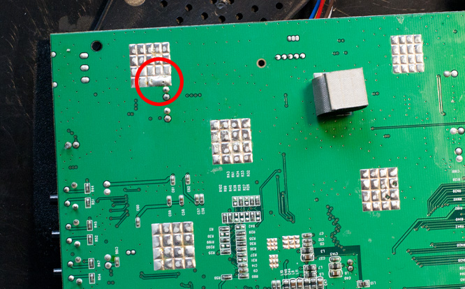

Ich studiere Informatik und habe erst vor kurzem angefangen mich mit
Platinen und Mikrocontrollern zu beschäftigen.
Als Übung möchte ich einen digitalen Bilderrahmen reparieren, der vor
kurzem seinen Geist aufgegeben hat (Er geht garnicht mehr an). Bisher
finde ich leider keine verdächtigen Bauteile, bis auf silberfarbene
Flächen die ich nicht ganz einordnen kann (Siehe Abbildung Anhang). Es
scheint als wäre aus diesen Flächen Flüssigkeit ausgetreten und eine
Stelle sieht aufgeplatzt aus.
Vielleicht kann mir jemand bei der Einordnung der Flächen und bei der
Beurteilung, ob sie womöglich den Defekt auslösen, helfen. Werden solche
Flächen zur Kühlung eingesetzt?
Vielen Dank für Tipps!
#2786002
Das wird nicht das Problem sein. Diese Flächen sind verzinnt und an
denen sind diese kleinen viereckigen Schaumwürfel aufgebracht die mit
einem Metalgeflecht umwickelt sind (rechts im Bild). Sollen zu einem
Anderen Gehäuseteil Masse/Schirmung Verbindung herstellen.
Mach doch mal ein Foto von der ganzen Platine.

Um Deine Frage zu beantworten: Die Flächen nennt man Lötstellen.
Lötstellen dienen in elektronischen Geräten dazu, elektrisch leitfähige
Verbindungen zu schaffen. Man verbindet zwei Teile in der Regel mit
Lötzinn, eine überwiegend Zinn haltige Legierung, die durch Erhitzung
Flüssig wird.
In diesem Fall handelt es sich vermutlich jedoch nicht um eine feste
Verbidnung zwischen Bauteilen, sondern um eine Kontaktfläche zum
Gehäuse. Dazu gehört dieser würfelförmige metallische Schwamm. Er
verbindet die genoppte Fläche der Platine mit dem Gehäuse. Die
Verbindung ist sehr wichtig (warum kann ich Dir nicht auf die Schnelle
erklären).
Die Kontaktflächen sind verzinnt, damit sie langfristig gut leitfähig
sind. Blankes Kupfer oxidiert schnell und leitet den Strom dann nur noch
schlecht bis gar nicht.
Dass an der eingekreisten Stelle zwei Punkte miteinander verbunden sind,
ist völlig egal. Die Punkte sind warscheinlich sowieso durch die Platine
alle miteinander verbunden.

Naja, nett waren meine Worte nicht, eher Sarkastisch.
Das Display wird auch ohne diese würfelförmigen Masseschwämme
funktionieren. Sie unterstützen die Abschirmung von Radiowellen. Die
Grundsätzliche Funktion wird aber auch ohne Abschirmung vorhanden sein.
Falls Du elektrisch leitfähigen Kleber irgendwo zum kaufen findest, sag'
mir Bescheid. Ich suche sowas nämlich auch noch. Hab mir bisher immer
beholfen, indem ich diese Masseschwämme nur punktuell mit Sekundenkleber
befestige, so daß neben der Klebestelle noch genug Fläche für eine
(nicht klebende) elektrische Verbindung frei bleibt.
PS: Weis jemand, wie die von mir phantasievoll genannten "Masseschwämme"
richtig heissen?
Persönliche Seite #2786117
> richtig heissen?
"EMI Gasket", "EMI conductive foam" o.ä.
Oft werden die Dinger mit ganz normalem doppelseitigem Klebeband
montiert - das ist dann aber nicht so breit wie der komplette Schwamm,
so daß neben dem Klebeband noch leitfähige Oberfläche vorhanden ist, die
die Leiterplatte/das Metall/wasauchimmer kontaktieren kann.

wenn ein Gerät keinen Pieps mehr von sich gibt, ist es meist Sinnvoll,
bei der Stromversorgung anzufangen.
1. Funktioniert das Netzteil überhaupt? (Bei angeschlossenen Gerät
prüfen, ob die Spannung zusammenbricht)
2. Kommt die Spannung an der Platine an (evtl Buchse defekt?)
3. Identifiziere die Bauteile, zu denen die Spannung an der Platine
weitergeleitet wird (Festspannungsregler, Verpolschutzdiode o.ä.)
 Dies kannt Du meist durch verfolgung der Leiterbahnen von der
Versorgungsbuchse aus bewerkstelligen.
Sind diese Vorraussetzungen gegeben, Versuche einen Chip zu
Identifizieren, schau ins Datenblatt, an welchen Pin welche
Versorgungsspannung gehört und Messe nach, ob diese im Spec liegt.
Deine Ergebnisse kannst Du hier ja posten, dann können wir weitersehen.
(c)chrizz
#2786185
Erste Schritte zur Fehlersuche: Optische Kontrolle mit Suche nach
abgerissenen Drähten, Verfärbungen durch Überhitzung, Elkos mit
gewölbten Deckeln, Rissen in Leiterbahnen und Lötstellen, ...
Die nächsten Schritte sind dann üblicherweise, die Versorgungsspannungen
zu messen und auf Vorhandensein bzw. Plausibilität zu prüfen. Als
Datenquelle dafür können z.B. Datenblätter der verwendeten ICs sein.
Dann kann man vielleicht Taktquellen suchen und testen.
Aber dann wird es i.A. schon schwieriger. Ein Schaltplan wäre dann
hilfreich oder sogar unbedingt erforderlich.
Gruß Dietrich
