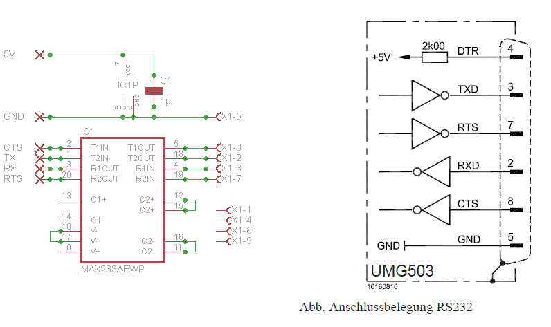

Ich hab ein kleines Problem und habe fast das Gefühl, ich hab was falsch
verdrahtet :)
Folgendes Szenario:
Ich hab ein Messgerät mit RS232-Schnittstelle (und modbus RTU
Protokoll).
Dieses möchte ich später via bluetooth auswerten.
Dazu habe ich mir entsprechende Adapter gebaut.
Jetzt hab ich das Problem, dass ich keine Verbindung bekomme, weder über
bluetooth-modem, noch über USB -> TTL -> RS232 Adapter.
Nullmodem-Kabel funktioniert!
Ich bin mir gerade unschlüssig, ob ich die RTS/CTS-Leitungen richtig
angeschlossen habe.
Im Anhang sind mal die Beschaltungen vom TTL-RS232-Wandler sowie die vom
Anschluss des Messgerätes.
Den Wid hab ich als 2k2 auf Pin4 des SUB-D-Anschlusses gelötet und die
andere Seite gegen 5 Volt.
(Der USB->TTL-Wandler funktioniert, ich vermute das Problem daher beim
TTL-RS232-Wandler)
Ist da was falsch dran?
Danke für Hilfe!
Nik

so, ich hab mal tx und rx am sub-d getauscht, geht noch nicht
ich bin gerade auf der suche nach der bedeutung von rts und cts, also
welches davon empfängt und welches davon sendet
vermutlich sind die noch vertauscht, aber bevor ich jetzt alle
leiterzüge aufkratze ...
hab's doch probiert ...
aber vertauschen brachte auch da nix

OP #2786462
das kabel ging komischerweise auch ohne den wid
ich bin jetzt die datenblätter durchgegangen und hab nochmals die
cts/rts leitungen auf der linken seite getauscht, auch da kein erfolg
das problem ist: ich muss den usb-ttl-converter nutzen, da mein pc keine
com-schnittstelle hat
das kabel konnte ich nur an einem anderen pc testen, an den ich jetzt
nicht rankomme :/
aktuelle beschaltung/verdrahtung:
usb-ttl   max233a   d-sub-messgerät
CTS       R2out-R2in      8
RTS       T1in-T1out      7
RX        R1out-R1in      2
TX        T2in-T2out      3
GND                       5
+5                   2k2  4

egal. meine original-schaltung war richtig, jedenfalls zwischen max233
und sub-d.
hab also quasi umsonst alles aufgekratzt und geändert.
muss noch herausfinden, ob die seite zwischen usb-ttl-wandler und max233
stimmt, da bin ich noch dabei
problem hierbei: wer will senden und wer empfangen, da seh ich noch
nicht 100 pro durch
> CTS       R2out-R2in      8
> RTS       T1in-T1out      7
> RX        R1out-R1in      2
> TX        T2in-T2out      3
> GND                       5
So stimmts, wenn "d-sub-messgerät" der Steckerbelegung der seriellen
Schnittstelle eines PCs entsprechen soll:
Nr. Signal  Richtung
 1 | DCD  |  Eingang
 2 | RxD  |  Eingang
 3 | TxD  |  Ausgang
 4 | DTR  |  Ausgang
 5 | GND  |  keine
 6 | DSR  |  Eingang
 7 | RTS  |  Ausgang
 8 | CTS  |  Eingang
 9 | RI   |  Eingang

die Seite vom Sub-D hat gestimmt
auf der anderen seite waren rts/cts vertauscht
dann musste ich das ganze noch richtig kreuzen zwischen usb/ttl und
ttl/rs232 :)
hab gerade mal am sub-d rts+cts gebrückt, sowie rx+tx und hab ein echo
im terminal
ich hoffe, dass das mit dem messgerät nun klappt, kann ich aber erst
nach feierabend testen
