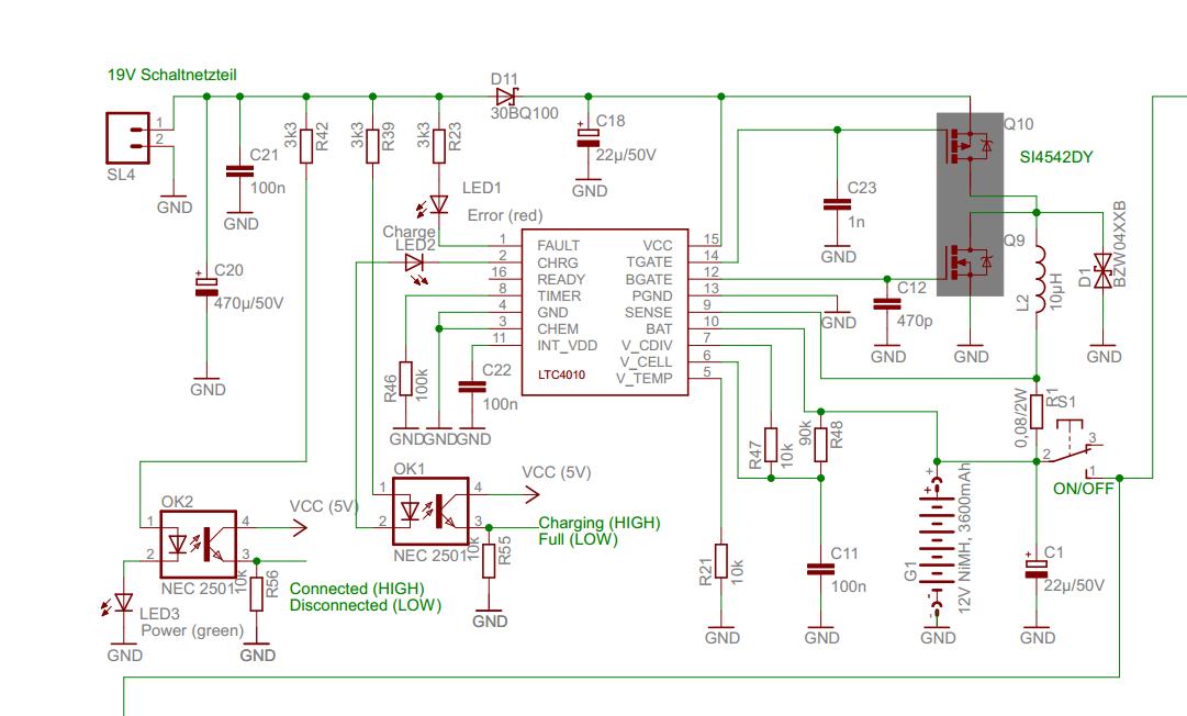

Da ich jetzt Ferien habe und mir nicht langweilig wird will ich diese
Schaltung nachlöten.
http://www.tomanja.de/robitobi/download/RobiTobi-gesamt_v1.1.pdf
Leider funktioniert der Laderegler dieser Schaltung (Anhang) nur mit
NC/NiMH Akkus.
Da ich aber kein Platz/Gewichtsproblem habe dachte ich ein Bleiakku wäre
besser.
Da bekomme ich auch mehr Ah für weniger Geld ;)
Mein Problem ist aber jetzt nur wie bekomme ich den Laderegler an meinen
ATmega32 ?
Kann ich einfach eine NEC 2501 mit dem "Lade" LED des Reglers in reihe
schalten uns so wie bei der ursprünglichen Schaltung an den Atmega
klemmen?
Und für das Betriebssignal einfach den  NEC 2501 mit LED und Widerstand
an den Eingang des Ladereglers??
Außerdem habe ich noch eine Frage:
der Laderegler benötigt als Eingang ein "Ladegerätanschluss" kann ich da
nicht einfach eine bestimmte Gleichspannung anschließen??
Danke

Mit Kevins Nachprüfung war das Wissen über Ladetechniken gemeint.
NiCd/NiMH- und Bleiakkus werden mit zwei komplett verschiedenen
Ladetechniken geladen:
NiCd/NiMH mit Konstantstrom (und eventuell noch Temperatur- bzw.
Ladeschlussspannungsüberwachung)
Bleiakkus werdem mit einer Konstanstspannung geladen
Deshalb funktioniert Dein Laderegler auch nur mit NiCd/NiMH und nicht
mit Bleiakkus ....
> mit Bleiakkus ....
deshalb möchte ich ja auch den Laderegler von conrad verbauen. Dieser
ist ja für Bleiakkus.
Dieser Ladereger soll anstelle des NC/NiMH Ladereglers in die Schaltung
rein
in diese schaltung.
Mein Problem ist jetzt nur: wie kann ich den Beiakku-Laderegler an den
ATmega32 "anschließen"
