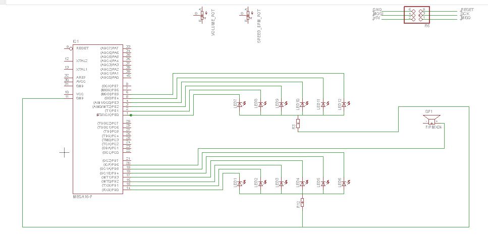

von José B. (ak-nak47)
Anbei mal der Ansatz.
Ich denke über viele Punkte dieses Ansatz lässt es sich streiten, aber
ich bitte um Nachsicht. Das ist mein 1. Schaltplan.
Geht das in die richtige Richtung?
Grüße
José
von ./. (Gast)
Ja.
Ein paar Punkte:
-Widerstände in Reihe zu den LEDs
-Verbinde erstmal VCC und die ISP-Schnittstelle (da hast du Pins schon
vergeben!)
Siehe
http://www.mikrocontroller.net/articles/AVR-Tutorial:_Equipment#Selbstbau
Viel Erfolg.
Cooles Projekt!
schön das das Projekt ankommt. :-)
Jede LED einen Widerstand in Reihe? Wie berechnet man den optimalen
Widerstand?

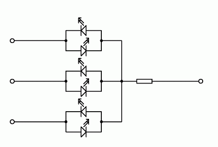

Hast Du vor gleichfarbige LED's zu nehmen, kann du Pins und
Vorwiderstände sparen wenn du I/O-Pins als Masse nimmst.
von Dennis H. (c-logic) Benutzerseite
So als Vorschlag ... aber schliesst natürlich gleichfarbige LED's voraus
(wegen gleichen Vorwiderstand) und das jeweils nur 1 LED an sein muß.

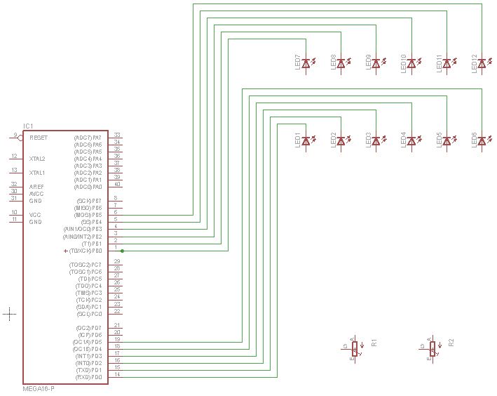

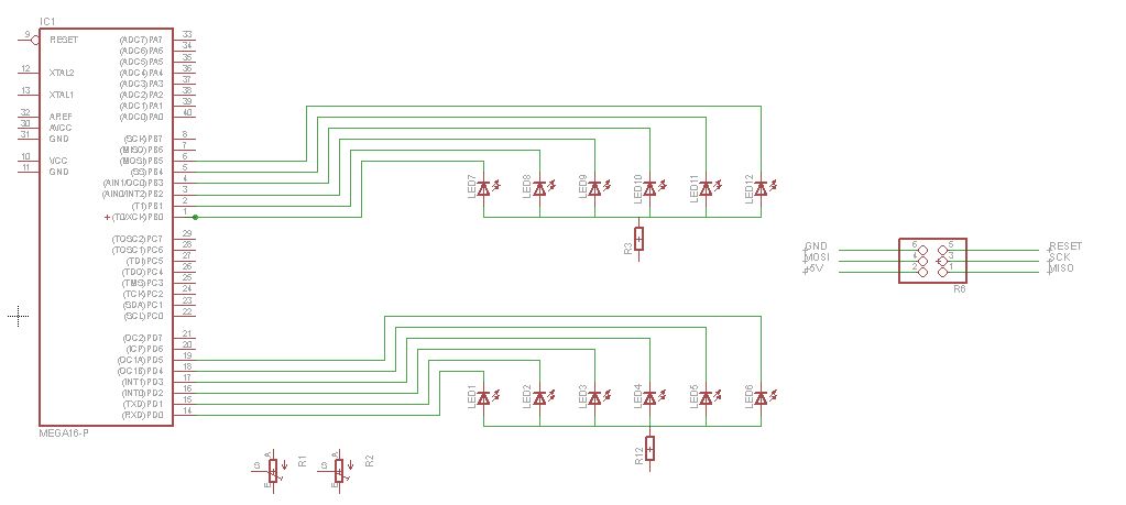

So habe ich das im Moment...! Weiss aber net ob das so i.O. ist?
José B.F. schrieb:
> Also meine Rechnung zu den LED´s:
> LED grün: 2,2 V / 30mA = 100 Ohm
> LED rot: 2 V / 30 mA = 93,333 Ohm
> Könnte ich hier für jede LED einen 100 Ohm Widerstand benutzen? Oder
> soll ich 100 und 90 benutzen?
Deine Rechnung beinhaltet da aber Fehler.
Vorausgesetzt VCC=5V
LED   V-Durchlass V-Widerstand Stromstärke Vorwiderstand
grün  2,2V        2,8V         0,03A       93,3 Ohm
rot   2,0V        3,0V         0,03A       100 Ohm
Du kannst aber ruhig einen größeren Widerstand wählen ~120 Ohm o.ä.
Die LED's leuchten für gewöhnlich nicht wesentlich heller an der oberen
Stromgrenze wie etwas darunter.
Größerer Vorwiderstand = niedrigere Stromstärke.
So schaut es jetzt aus. :-/
Sorry. :) Jetzt als Jpeg.

von Eumel (Gast)
Mit einem Widerstand für jeweils 6 LEDs wirst du nicht glücklich. Gönn
jeder einen, so teuer sind die nicht ;)

von Checker Bunny (Gast)
@Eumel
Warum denn nicht?
Beim dem Metronom ist doch immer nur eine der LEDs aktiv.
@Jose
Hast du den Thread schon gelesen:
Beitrag "Elektronisches Metronom"
Siebensegmentanzeigen sind vielleicht ne Alternative zu LEDs. Im ersten
Posting des TOs ist außerdem ein Link auf seine Projektwebpage.
Evtl. solltest du ein paar Taster für Konfiguration, Start, Stopp, etc.
vorsehen. Könntest du noch die "normale" uC Beschaltung einzeichen?
(Stromversorgung, Takt, Resetbeschaltung).
... dann noch viel Spass im Urlaub
von Karl H. (kbuchegg)
Checker Bunny schrieb:
> @Eumel
> Warum denn nicht?
Ja, jetzt.
Wer weiß, was man mal in Zukunft machen will. Zb die LED als Anzeige für
Einstellungen nehmen.
Vom Layout her ist es kein Aufwand, von den Kosten her spielt es auch
keine wirkliche Rolle.
Also: Ich würds machen.
Hallo Zusammen,
so zurück aus dem Urlaub wieder zurück an der Sache.
Jeder LED einen Widerstand zu geben ist sinnig, da ich über einen
Wahlschalter auch gerne die Taktarten ändern will, dies würde bedeuten
das auch mal nur 2, 4, 6, 8 oder eben alle 12 Led´s leuchten würden.
Aber was mir Sorgen macht ist die Versorgung über Batterie, da komm ich
net auf die Lösung. Eine Akkulöung wäre noch schwieriger oder?
Grüße
Muss es unbedingt Batterie sein?
So ein Steckernetzteil, noch ein 7805 hinten drann und du hast deine 5V.
Und eine Steckdose sollte wohl in einem Raum immer irgendwo in der Nähe
sein.
Es ist zwar im Grunde nicht wirklich tragisch, aber wenn du ohnehin noch
jede Menge Pins frei hast, warum benutzt du dann den MOSI, wo der ISP
Programmer drann hängt? SChiebst du die eine LED Leiste komplett an den
C-Port hast du das ISP sauber frei, ohne dass dir da was in die Suppe
spucken kann.
José B.F. schrieb:
> Also wenn ich ehrlich bin habe ich keine Ahnung was ich da verdrahte
> oder einzeichne. :-(
Dann musst du das abstellen!
So sieht eine AVR Grundschaltung aus
Die Pins am ISP Stecker verbindest du mit den gleichnamigen Pins am µC.
Spannungsversorgung (Vcc/GND, AVcc/AGnd) herstellen (die 100nF an jedem
Pärchen nicht vergessen) und der µC läuft schon mal prinzipiell. An ARef
kommen noch 100nF und dann ist auch der ADC schon einsatzfähig.
Was fehlt noch?
Ach ja. 10k an Reset sind nicht schlecht.
Ob dir der interne RC-Taktgeber von der Genauigkeit her reicht, kann ich
nicht sagen. Geschätzt würde ich mal sagen: ja. D.h. der ganze Komplex
an XTAL1 mit dem Quarzoszillator interessiert dich nicht.
Und natürlich deine LED.
Aus dem Bauch raus würde ich sagen, dass du mit dem Lautsprecher direkt
am µC-Pin nicht glücklich werden wirst. Da darf dann schon ein
Transistor als Treiber dazwischen.
http://www.mikrocontroller.net/articles/AVR-Tutorial:_IO-Grundlagen#Ausg.C3.A4nge_benutzen.2C_wenn_mehr_Strom_ben.C3.B6tigt_wird
