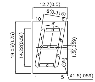

ich habe nochmal durchgemessen, und nichts feststellen können!
bei meiner schaltung hängt alles so:
Pin | am 7-seg. | Ohm
PC0 | 10        | 328Ohm
PC1 | 9         | 329Ohm
PC2 | 7         | 328Ohm
PC3 | 6         | 329Ohm
PC4 | 5         | 328Ohm
PC5 | 4         | 329Ohm
PC6 | 2         | 328Ohm
PC7 | 1         | 329Ohm
Eigentlich sollte das doch so stimmen oder?!
Das geht jedenfalls aus dem datenblatt der Anzeigen hervor: (siehe
Anhang)
Grüße
von Uwe B. (boerge) Benutzerseite
zu der Reihenfolge der Stellen: die scheint, zumindestens, wenn man nach
dem Video geht, richtig zu sein.
In dem Datenblatt ist die Anschlußbelegung nicht ersichtlich. Ich weis
auch nicht mehr so genau, ob in meinem Schaltplan die Zahlen für die
Display-Anschlüsse die sind, wie auch in der Realität, vielleicht habe
ich da in der Software etwas "ausgebessert"...
Also mal systematisch mit einem Testprogramm vorgehen:
* kopier mal das Programm und schmeisse in main() vor der while-Schleife
das write_text und write_zahl raus
* innerhalb der while-Schleife auch alles (das while an sich aber
lassen)
* die Elemente des Feldes value[] gezielt setzen:
Diese Feld ist quasie der Bildspeicher. jedes Element
value[0]...value[3] entspricht einer Anzeige-Stelle, jedes Bit eines
Feld-Elements einem Segment der entsprechenden Stelle. Wobei aber nur 7
Bit gebraucht werden, den Punkt scheine ich nirgendwo in dem Programm
anzusteuern. Es gibt relativ weit oben im Programm ein Kommentar welches
Bit des Feld-Elementes, welchem Segment bei MIR entspricht. Da ich den
Kommentar drin habe, denke ich mal, dass ich es durch probieren
ermittelt habe...
1. Test --> in value[0]...value[3] eine 255 (0xFF, 0b11111111)
reinschreiben. Es sollten allen Segmente angehen! Ansonsten liegt ein
Schaltungsfehler oder ein Fehler beim Ändern der Portzuordnung im
Programm vor!
Folgetests: jedes Bit mal einzeln setzen und sich merken, welches
Segment dann leuchtet.
Mit dieser Zuordnung musst du dann die wilden Bitmuster für die Zahlen
und Buchstabenfolgen ändern...
Versuche es bitte mal so.
Grüße Uwe
