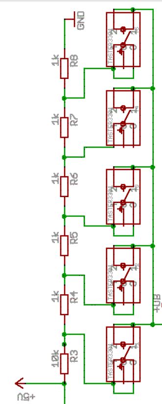

Hi zusammen
Beim RNC werden ja 5 taster wie abgebildet an einen Analogen eingang
eines AVRs gehängt. Kann ich, wenn ich zur schaltung einen weiteren
taster hinzufügen will, das Schema einfach fortsetzen? Also Taster mit
1k widerstand? Oder müsste man generell etwas an den widerständen
ändern?
besten dank
serge
Gast #2786758
ok. Und was ist eigentlich der grund, warum zu unterst ein 10k
widerstand geschalten ist? Also wenn ich Aref am AVR auf 5V setze,
sollte ich dort eigentlich auch einen 1k verwenden können oder? Beim RNC
war glaub Aref 2.5V wenn mich nicht alles täuscht.
(Firma: guloshop.de) #2786904
Falls AREF wirklich 2,5 Volt ist, dann solltest du den 10k auch gegen
einen 1k tauschen können. Die Frage ist nur: wozu? Ich nehm mal an, dass
die Auflösung des ADC hoch genug ist, um auch bei 10k Vorwiderstand die
einzelnen Tasten unterscheiden zu können. Als einzige Änderung hättest
du dann einen Mehrverbrauch an Strom sowie eine etwas höhere
Störspannung beim Betätigen der Taster.
Gast #2786908
Und was passiert wenn kein Taster gedrueckt wird?
Dann ist dein ADC in der Schwebe und fungiert als Antenne.
Ein PullUp/-Down waere da auch ganz gut.
(Firma: guloshop.de) #2786917
Ja, wichtig!
Also zusätzlich z.B. einen 47k-Widerstand vom Eingang nach VCC. Es
müsste aber genauso funktionieren, wenn ein interner Pullup aktiviert
wurde, dann spart man sich das externe Bauteil.
