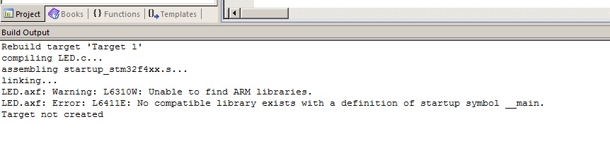

Ich versuche mich gerade an nem ARM Cortex M4 mittels Keil µVision IDE
zu programmieren, jedoch bekomme ich egal ob ich ein bestehendes
Template, wie aus diesem Forum, lade oder mein selbst programmiertes
Projekt kompilieren möchte folgenden Fehler:
LED.axf: Warning: L6310W: Unable to find ARM libraries.
LED.axf: Error: L6411E: No compatible library exists with a definition
of startup symbol __main.
Beide Files sind in der Source Group und im gleichen Ordner vorhanden
und im Reset_Handler ist __main zu finden.
Linker Cntrl String:
--cpu Cortex-M4 *.o --strict --scatter "LED.sct"
--summary_stderr --info summarysizes --map --xref --callgraph --symbols
--info sizes --info totals --info unused --info veneers
 --list ".\LED.map"
-o "LED.axf"
Ich hoffe es kann mir jemand einen Tipp geben?

Gast #2937524
Problem gelöst:
Bei mir war das Folder für den Compiler geändert. Ich musste dazu unter:
Project -> Manage -> Components, Environment and Books -- im Reiter
Folders/Extensions das RealView Folder auf: .\ARMCC\bin\  zurücksetzen.
Ggf. müsst ihr einfach euren richtigen Compiler-bin Ordner angeben!
