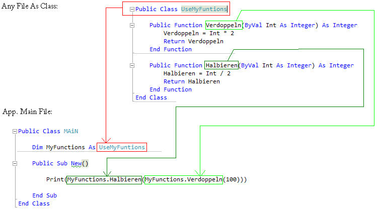

dem µC etwas "weiter gehen"... Zu dem Bild, der Dateiname sagt es schon,
also Des_Is_Des_Was_Ich_Meine_Aber_In_VB -  wie wird das in GCC gelöst ?
Habe dazu leider noch kein vernünfiges Tutorial gefunden, was
OOP  Klassen  Objekte  Abstrakte Datentypen  Instance / Constructor
/ Destructor, etc.. enthält, und deren Handhabung und Syntax etc..
beschreibt. Durch die vielen verschiedenen Aussagen der vielen
verschiedenen Artikel die ich gelesen habe, bin ich nun etwas ratlos.
Ich hätte mir gerne diverse "Standard-Sachen" in paar Klassen gepackt.
Habe schon einige dieser "Standard-Sachen" (uart, lcd, keys, etc)
angeschaut, aber keine Klasse die ich bisher gesehen hatte wurde auf die
beschriebene Art und Weise "instanziiert" sondern einfach nur
"include´t", wenn ihr wisst was ich mein..
Desshalb wollte ich "ma eben" nachfragen, ob mir jemand einen
Beispiel-Code geben kann, oder jemand ein (verständliches, kurzes und
knappes) Tutorial kennt oder hat, was den OOP-Part mit AVR-GCC etwas
erläutert? Im wesentlichen geht´s mir einfach um das im Bild
beschriebene Beispiel.
OP (Firma: tsx89) Persönliche Seite #2786873
Tim S. schrieb:
> Zum teil wurde geschrieben, dass es überhaupt nicht möglich sei,
> (ganz normal)
> / Destructor, etc..
> aufrufen zu können.
Tim S. schrieb:
> Ich hoffe es ist klar was ich meine
> "Standard-Sachen"
es überhaupt Sinn macht, weiterhin danach zu suchen, bzw. ob es
überhaupt möglich und machbar ist, eigene "Objekte" zu instanziieren.
Das muss doch in paar Zeilen Code erklärbar sein, bevor ich unzählige
Tut´s nach einem Punkt absuche, der eventuell gar nicht zu finden ist...
