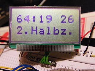

Das Buch heißt "AVR-Mikrocontroller in C programmieren" von Dr. Günter
Spanner.
Das Buch habe ich auch und ratet mal was ich gerade versuche zu
programmieren- richtig eine Uhr ;-) genauer eine Fussballuhr (siehe
Bild)
Als Betreuer einer Fussballmanschaft bin ich für die Zeitnahme
zuständig. Wenn jetzt z.B. in der 13.Min 2.Halbzeit ein Tor fällt muss
ich 45-min plus 13-min rechnen und wenn ein Spieler fragt "walTTer wie
lange noch?" muss ich 45 minus 13 rechnen, was meine geistigen
Fähigkeiten als fast 60 jährigen auf eine harte Probe stellt.
Deswegen meine Fussballuhr:
Tastendruck: 1.Halbzeit 00-45 min / Restspielzeit
Tastendruck: 2.Halbzeit 45-90 min / Restspielzeit
Nach 95 min legt sich die Uhr schlafen und wird durch einen Tastendruck
wieder aufgeweckt. (nach einer Woche beim nächsten Spiel)
