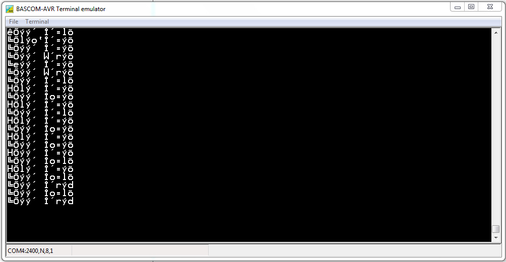

Hallo Forum, Zu erst einmal: Ich benutze das STK500 mit einem ATmega8535 und Bascom. Zwischen meinem PC und dem STK500 ist ein USB/Seriell Converter. Ich bin gerade dabei mit Bascom und RS232 zu experimentieren.Dazu habe ich wie beschreiben mein STK verkabelt und habe ein einfaches Programm dazu geschrieben,das "Hello World" ausgeben soll. Rausgekommen ist leider nur das im Anhang... Woran kann das liegen? (Ich hab mal gelesen man soll einen Quarz nehmen,aber bei meinem Versuch war ja nahezu kein einziges Zeichen richtig,abgesehen davon ist das Kabel zum PC gerademal 1,5m lang) MfG Jonathan
Baudrate korrekt eingestellt?
Jonathan M. schrieb: > Woran kann das liegen? Das deine Taktfrequenz des µC nicht mit der übereinstimmt, mit der BASCOM die UART eingestellt hat. > (Ich hab mal gelesen man soll einen Quarz nehmen,aber bei meinem Versuch > war > ja nahezu kein einziges Zeichen richtig, Ja, so ist das. Wobei es erstaunlich ist, dass die Anzahl der Zeichen pro Zeile übereinstimmt und der Zeilenvorschub scheinbar immer richtig ist.
Hallo, Danke für die schnellen ANtworten. @cyblord ----: Ja @ Karl Heinz Buchegger: Ich hab in allen Einstellungen von Communcation bis zu den Fuse-Bits die einzelnen Frequenzen überprüft. Was ich komisch finde ist,dass statt dem "W" von "World" immer so ein Pfeil ist.Bei falscher Frequenz von dem RC Oszillators müssten da doch willkürliche Werte kommen !? MfG Jonathan
Das sieht fast so aus als ob die Daten um ein Bit verschoben wären. Allerdings erklärt das den korrekten Zeilenumbruch nicht. Schon merkwürdig irgendwie.
Jonathan M. schrieb: > Was ich komisch finde ist,dass statt dem "W" von "World" immer so ein > Pfeil ist.Bei falscher Frequenz von dem RC Oszillators müssten da doch > willkürliche Werte kommen !? Das ist schon richtig, dein RC Oszillator scheint zumindestens auf einer festen Frequenz zu laufen :) Die High/Low Folge, die von deinem Controller auf der RS232 gesendet wird, sieht immer gleich aus. Da der PC immer die gleiche "Maske" benutzt um diese Folge zu entschlüsseln, sieht die Antwort auch immer gleich aus. Welchen Takt und welche Baudrate hast du denn eingestellt?
Takt:1Mhz Baudrate:2400
Nicht direkt verschoben. Bit7 ist gesetzt. Die unteren Bits (nicht alle
überprüft) stimmen (meist).
MfG Spess
So,wer mein Programm sehen will: $regfile = "m8535.dat" $crystal = 1000000 $baud = 2400 $hwstack = 40 $swstack = 16 $framesize = 32 Do Print "Hello World" Waitms 500 Loop Obwohl das wahrscheinlich nichts nützen wird...
Das ist ╚ Õ ý ý ´ Î ´ r ý d C8 E5 EC EC EF 20 D7 EF 72 EC 64 bzw. ╚ Õ ý ý ´ Î = r l õ C8 E5 EC EC EF 20 D7 2D 72 6C E4 Gewünscht ist H e l l o W o r l d 48 65 6C 6C 6F 77 6F 72 6C 64 Was fällt auf? Fast immer wenn es schiefgeht, ist Bit 7 gesetzt. --> Baudratenproblem.

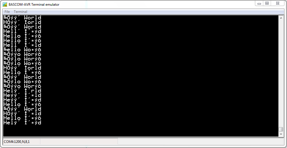

Ich habe jetzt mal die Baudrate auf 1200 gesetzt........ Das Ergebnis: Die "Wahrscheinlichkeit",dass 7 Buchstaben richtig sing und am richtigen Ort sind wird größer. (Blick auf Kühlschrank schweifend :DDD)
Der Screenshot... MfG Jonathan
@ Jonathan M. (jona) >Ich habe jetzt mal die Baudrate auf 1200 gesetzt........ >Das Ergebnis: >Die "Wahrscheinlichkeit",dass 7 Buchstaben richtig sing und am richtigen >Ort sind wird größer. 9600 Baud gehen mit 1 MHz sowieso nicht, weil der Teilerfaktor zu krumm ist, 6,5irgendwas. 1200 Baud sind schon mal 26,0x, da spielt nur noch der Oszillatorfehler rein.

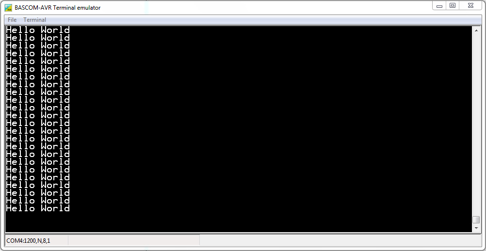

@ Jonathan M. (jona) >Sorry,habs nicht gewusst.Ich werde mir dann aber mal nen Qurz besorgen >und es dann ausprobieren. Was zum Geier hindert dich daran, den Jumper JETZT richtig zu setzen und den Takt per Software am STK500 JETZT richtig einzustellen?
Dass der Jumper RICHTIG sitzt und erst lesen muss wie ich es einstelle, weil ich mit dem AVR Studio keine Erfahrung habe.
Hallo nochmal, Gerade habe ich in der Anleiung fürs STK500 gelesen und das hier gefunden: 5.3.5.3 Oscillator The STK500 development board uses a programmable oscillator circuit that offers a wide range of frequencies for the target device. Since it is not possible to generate an unlimited number of frequencies, the STK500 user interface will calculate the value closest to the value written to the oscillator text box. The calculated value is then presented in the oscillator text box, overwriting the previously written number. Aber wo ist diese "oscillator text box"? MfG Jonathan
Jonathan M. schrieb: > Hallo nochmal, > Gerade habe ich in der Anleiung fürs STK500 gelesen und das hier > gefunden: > > 5.3.5.3 Oscillator The STK500 development board uses a programmable > oscillator circuit that offers a > wide range of frequencies for the target device. > Since it is not possible to generate an unlimited number of frequencies, > the STK500 > user interface will calculate the value closest to the value written to > the oscillator text > box. The calculated value is then presented in the oscillator text box, > overwriting the > previously written number. > > Aber wo ist diese "oscillator text box"? Wo der in BASCOM ist, weiss ich nicht. Aber im AVR-Studio (4-er) ist er wohl im Programmierdialog im Reiter "HW-Settings". Da gibt es einen schönen Schieber, mit dem man die Einstellung machen kann.
Hi, Den "Schieber" kenne ich.Hab mich schon zehn mal gefragt,wozu der gut ist...jetzt weiß ich es.Danke! MfG Jonathan
Hallo Leute, Soooo,nach ein bisschen Frequenz-und Versorgungsspannungsfummeln sieht das Ergebnis jetzt aus wie im Anhang! Danke an alle und vor allem an Falk Brunner wegen seinem Hinweis :-) Bis zum nächsten Mal... MfG Jonathan
