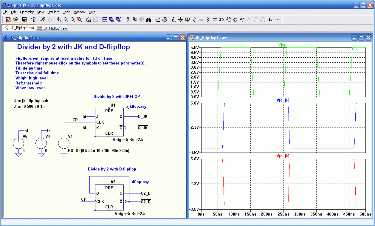

versuch mit RS Flipflop und Und gatter JK Flipflop zu simulieren.
Aber das LT spice programm meldet Fehler mit der begruendung,dass
irgendwelche Zeitspanne zu kurz sei.
Hab daher die Eingangsspannung auf 0,1 Volt gesenkt.
zwar gibt es keine Fehler meldung,aber das Ding zeigt was ganz anderes
als es
sein sollte

Stell doch mal den Quellfile (*.asc) hier online, ev. noch mit einem
Screenshot dessen was du machst.
Das ist leichter verständlich als dein Prosa-Schaltplan :-).
Vermutlich fehlt ein Parameter für die Gatterlaufzeit. Der ist bei
rückgekoppelten Schaltungen auf jeden Fall notwendig.
Gast #2787957
Nachtrag:
- suche mal in der Hilfe nach 'Special Functions'
- setze td auf Werte >0, also z.b auf 10ns oder alternativ trise
(=tfall)
- ohne Angaben arbeiten die Logikgatter mit 0V/1V für LOW und HIGH, die
Schwelle liegt bei 0.5V

- schau dir mal
http://www.inf.fu-berlin.de/lehre/WS00/peg/folien/Peg_v10c.pdf an
- wie vermutet: es fehlen die Parameter td (RMB auf Symbol, dann unter
Value z.B. td=10n eintragen)
- die Quellen sind verkehrt herum, du steuerst mit 0V und -1V an. Das
geht natürlich nicht.
- da keine JK-Eingänge verdrahtet sind, sind diese implizit auf HIGH.
Damit hättest du ein T-FF. Vermutlich geht das aber nicht mit einem
einfachen JK-FF, sondern nur mit dem JK-Master-Slave.
- reduziere die Simulationszeit und die Taktperioden deutlich, so dass
sie den Gatterlaufzeiten angepasst sind. Anderfalls hast du ewig lange
Simulationszeiten.
Schau dir den von mir modifizierten Anhang an. Es simuliert, aber die
Logik habe ich nicht korrigiert / modifiziert.
Mein Anhang ist nicht virengeprüft, aber wo soll sich in so einem
mickrigen Textfile schon ein Virus verbergen? :-)
