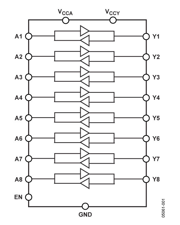

Kennt jemand oder gibt es ein Pegelwandler mit folgender Charakteristik:
4-8Bit, Bidirektional, ohne Direction Pin, Pegelwandlung 3,3/5V und noch
ein Merkmal:
Strombelastung Ioh pro Ausgang sollte ca 2mA betragen!
Alle die ich jetzt gefunden habe:
ADG3300 Serie (20µA)
TBX0 Serie  (20µA)
passen zwar, aber der Ioh ist max 20µA, hätte gerne aber 2 mA.
#2787805
@  Pegelwandler (Gast)
Das könnte schwierig werden bei den Typen ohne Richtungsumschaltung.
"OUTPUT LOAD REQUIREMENTS
The ADG3300 level translator is designed to drive CMOS-compatible loads.
If current driving capability is required, it is recommended to use
buffers between the ADG3300 outputs and the load."
