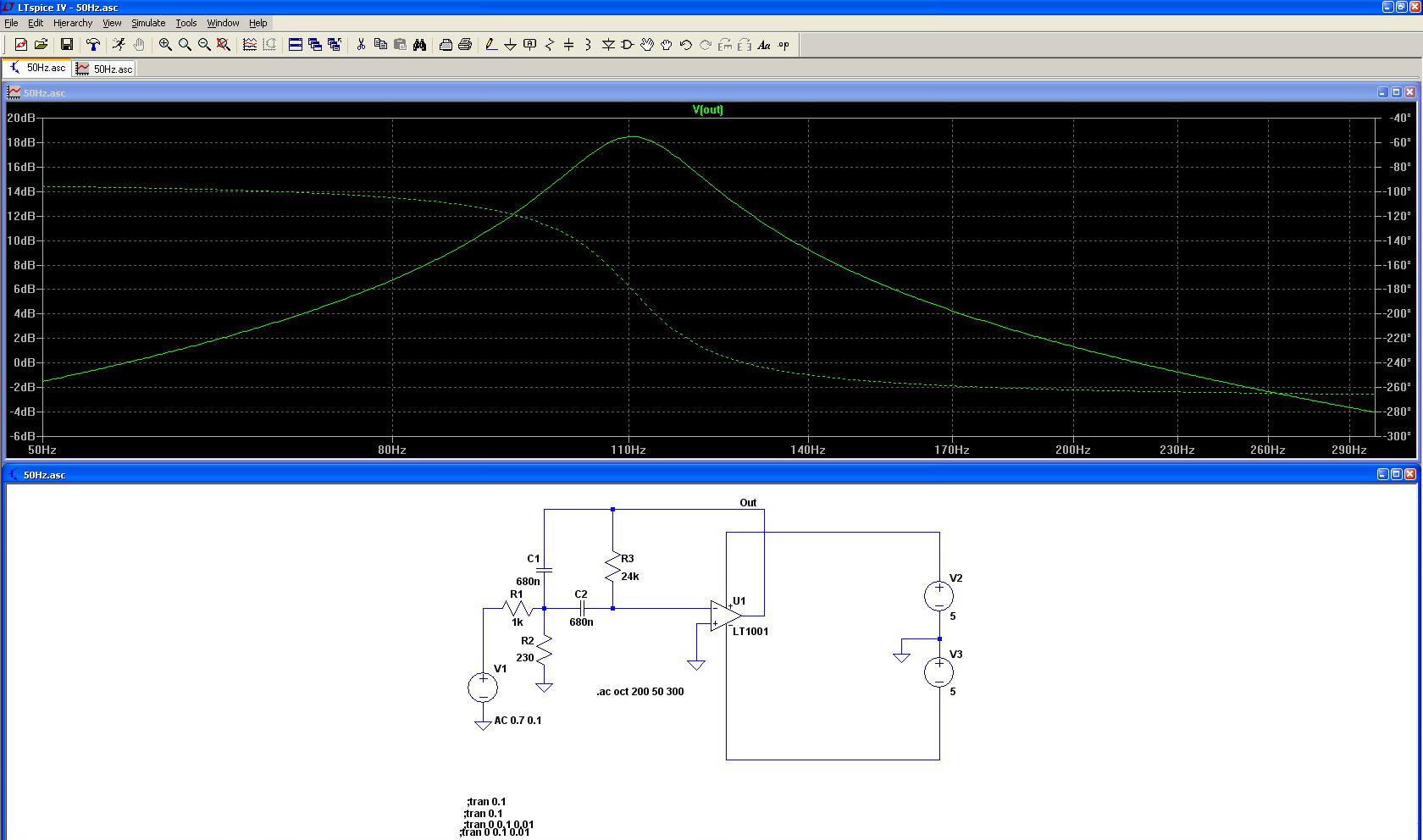

Ich plane jetzt einen 2 x 10 Band Audioanalyzer.
Meine Frage wäre ob der gedachter vorgehensweise OK wäre.
ich würde 10 Bandpassfilter nehmen, mit 100Hz,500Hz...usw. Bei jedem
Ausgang kommt ein Volwellengleichrichter hin. An dessen Ausgang 2 LM3516
in Kaskade.
Ich habe heute mit LTspice den ersten Bandpassfilter gemacht.
Ist soweit OK ?
PS: Der Filter ist irgendwie nicht Symmetrisch, warum ? Als Opamp würde
ich den LM324 nehmen
Gast #2788303
LTspice: Irgenwas rein - Irgenwas raus.
Die Brauchbarkeit ist eine ganz ander Frage!
Was willst du?
20, 100, 500, 2500, 12500, (25000)... da reichen 5 für den
hörbaren Bereich.
Besser ist:
31, 63, 125, 250, 500, 1000, 2000, 4000, 8000, 16000 (Hz)
Dann sinds auch 10.
Bei linearer Frequenzachse sehen solche Filterkurven nicht
symmetrisch aus.
Mit der hohen Güte unterdrückst du auch die Frequenzen zwischen
den Filter-Frequenzen.
Bevor das nicht klar ist, ist der OpAmp-Typ völlig egal.
OP #2788429
Ralli schrieb:
> Besser ist:
> Dann sinds auch 10.
Definitiv, habe ich auch schon bemerkt
Welche Wete, besonders
Required Voltage Gain
Bandwidth Hz (Band-Pass filter)
sollte ich hier nehmen ?
http://www.vwlowen.co.uk/java/audio.htm
Bitte um kurze Hilfestellung
#2788933
Man KANN das so machen. Das Problem ist nur, daß du jede Frequenz auch
in den Nachbarkanälen wiederfindest, wenn die Flanken zu schlapp sind.
Dann ist das Resultat der Filterung ohne geistigen Nährwert.
In hochwertigen Schaltungen werden deswegen gerne drei leicht
gegeneinander verstimmte Bandpässe hoher Güte pro Kanal verwendet. Die
Schaltung verlangt dann Bauteile höchster Präzision und der
obligatorische Abgleich ist fast schon mörderisch.
Gast #2789721
Tztz - das soll doch nicht "hochwertig" werden.
Bei Bandpass liefert
halbwegs richtige Werte.
Required Voltage Gain?
Die passende Verstärkung sollte vorher gemacht werden.
Also 1.
Bandwidth?
- Die Hälfte der Mittenfrequenz.
Wähle C2 (E6) so aus, dass R3 zwischen 100k und 1 M ist.
Nimm für R1 und R3 die nächsten E24-Werte und
für R2 ein Poti mit etwa doppeltem Wert.
