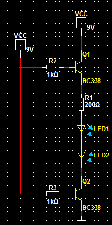

Ich hab hier ein Problem:
Bei der angehängten Schaltung gibt es ein Problem.. Da ich blaue LEDs
verwende (U=3,00Volt) dachte ich mir, ich könnte mit dem vorwiderstand
der hier sogar noch größer gewählt ist den strom einstellen und die
übrige spannung beseitigen.
Leider glimmt nur eine der LEDs überhaupt. Nach dem durchmessen ist mir
aufgefallen, dass an Q1 4,67 V  und dann an jeder LED nur noch ca. 2,10
VOlt Abfallen. Den Widerstand R1 kann man sogar rauslassen... die
spannungen bzw. ströme (!?!?!) Verändern sich keineswegs...
Was müsste ich ändern um das hier zur Funktion zu bringen?
Lg Bob :)
Welchen Sinn soll die Schaltung haben ?
Möglichst viele Bauteile aus der Bastelkiste zu entsorgen ?
Du darfst beide Transistoren durch Drahtbrücken ersetzen und ihre
Basiswiderstände einsparen.
#2788704
R1 R2 und Q1 weglassen. Von Basis Q2 gegen Masse 2 Stück 1N4148 in Reihe
in Durchlassrichtung schalten. Zwischen Emitter Q1 und Masse einen
Widerstand legen. Wert = etwa 0,6V / gewünschten Strom.
So könnte eventuell ein Schuh daraus werden.
Darauf achten, das die Verlustleistung des Q2 nicht überschritten wird.
Eventuell Kühlkörper für Q2
Ralph Berres

Hey. :)
Also es sei zu sagen, das diese schaltung nur ein ausschnitt aus einer
ist, die ich im zuge einer entwicklung von mir entworfen habe.
Beim Modul was ich bauen will sind zu jeder farbe (Rot Grün Blau)
jeweils 8 LED Paare rasterförmig angeordnet.
Ein Mikrocontroller steuert dann über einen Q am ausgang jeweils drei
gruppen im Raster an. Alle gruppen sind dann farbabhängig auf einen Q
(hier Q2) auf Masse gekoppelt. Diese "Farbtransistoren" werden ebenfalls
über µC angesteuert, sodass man mit dem µC die Farben auswählt und dann
auf dem raster gewünschte dinge anzeigeb kann. Leider hab ich soeben
gemerkt das mein Schaltbild oben einen Fehler hat: die U an den
basisvorwiderständen ist nih 9 sondern 5V. UBe ist  allerdings mit 9v
richtig!
Kann mir jemand sagen warum am dem ersten Q schon die hälfte der 9V
abfällt? Theoretisch gesehn müssten die Qs mit 1k Vorwiderstand auf 5v
an der basis doch voll aufsteuern und somit keinen nennenswerten
widerstand darstellen?
lg

Q1 arbeitet in Collektorschaltung. Am Emitter von Q1 ist die Spannung
immer um ca 0,6V niedriger als an der Basis von Q1
Wnn du also die Basis von Q1 nur mit 5 Volt antsteurest, kann am Emitter
demnach nur noch maximal 4,4V stehen.
Ralph Berres
> die hälfte der 9V abfällt?
Weil du einen Emitterfolger gebaut hast,
an dessen Emitter eben Basispannung -0.7V rauskommt.
Willst du 9V schalten, musst du einen PNP verwenden
            +9V
          1k    |
           |    |E
           +---|< BC369
          120R  +--- LEDs
+5V --1k--|< BC547
           |E
          GND
Das ist aufwändig, das ist unschön.
Du bist nicht der erste, deine eine LED-Matrix aufbaut.
Warum guckst du dir denn nicht gelungene Schaltungen an,
die vielleicht auch noch korrekt berechnet sind ?
Und zwar NACH DEM du bei deinen blauen LEDs nachgeguckt
hast, was die als kurzzeitigen Spitzenstrom vertragen.
