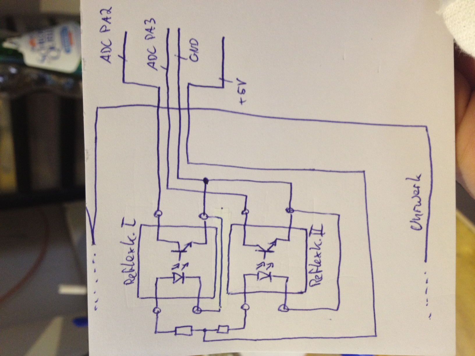

Ich möchte mit zwei ADC Eingängen des Atmega32, jeweils einen
Reflexkoppler (SFH9202) Auswerten.
Ausgangsituation:
Ansteuerung einens Uhrwerks. Zeigerpositonserkennung mittels
Reflexkoppler und weißer Makierung auf den schwarzen Zahnrädern soll
verwirklicht werden.
Das sollt die automatische Uhreinstellung ermöglichen.

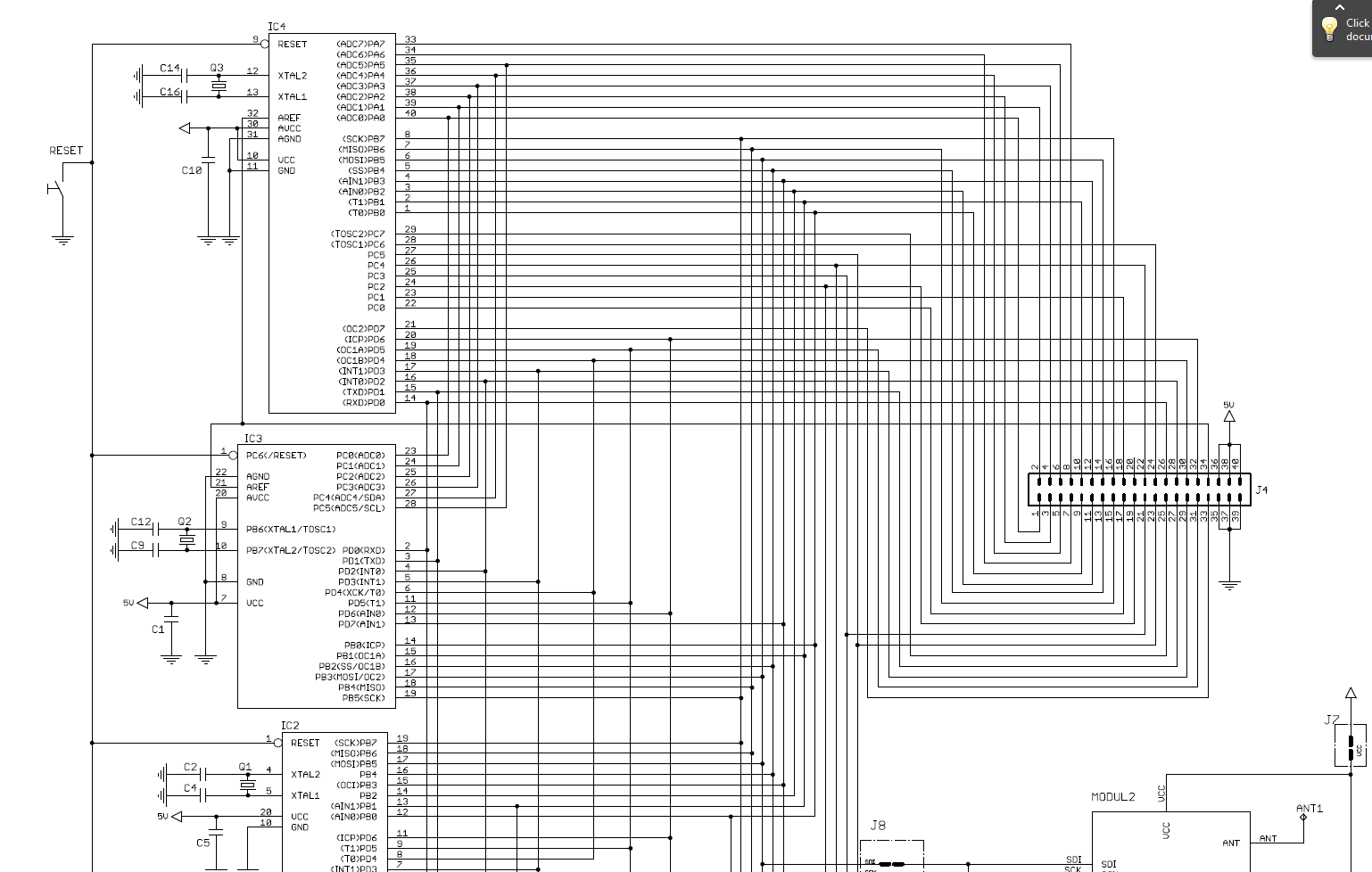

Bisher ist alles experimentell aufgbaut. Der Aufbau besteht aus:
-Pollin Funk-AVR-Evaluations-Board mit Atmega32
-Uhrwerk inklusive der Reflexkoppler.
Siehe Anhang 1 und 2!

Die Funktionsfähigeit der Reflexkoppler habe ich mit dem Oszilloskop
stets verfolgt. Sie funktionieren. bei Schwarz sind stehts 5 Volt und
sobal der weißes vorgehalten wird fällt die Spannung auf ca 0,1 Volt.

@spess:
Ja hab ich ... hab ich leider vergessen einzuzeichnen.

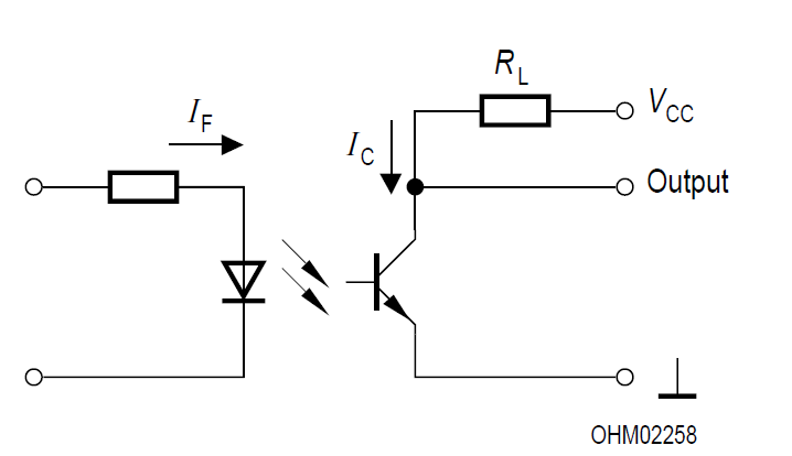

Laut Datenblatt sollten/können das 1kOhm sein. Da war die Empfindichkeit
jedoch nicht optimal und ich hatte Sorge das zuviel Strom fließt. Ich
habe an PA2  bzw. PA3 jeweils einen 56kOhm Widerstand als Pull-Up
verbaut.
Gemäß dem Datenblatt der Optokoppler - siehe Anhang3
