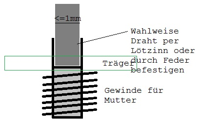

Hallo Leute,
kennt jemand von euch ein Bauteil, dass auf der einen Seite
ein Gewinde zum einschrauben in eine Halterung und am anderen Ende ein
Loch für bis zu 1mm Draht zum Einstecken besitzt?
Im Prinzip such ich eine Art einpolige Buchsenleiste zum einschrauben!

So ganz exakt kann ich mir das nicht vorstellen...meinst warscheinlich
ein Innengewinde hm?Bohrung für den Draht axial oder radial? Kannst eine
Skizze machen?

Du meinst also eine Schraube mit einer 1mm-Bohrung auf einer Seite? Wie
genau stellst du dir das vor mit dem "Draht zum Einstecken".
Wenn das einfach nur eine Bohrung ist, dann kann man den Draht zwar
reinstecken, der liegt dann aber lose in der Bohrung. Braucht du da eine
Kontaktfeder, die den Draht irgendwie einklemmt? Soll der Draht zum
Gewinde Leitfähig verbunden oder isoliert sein?
Was mir spontan dazu einfällt ist eine F-Kupplung, also diese Verbinder,
um Sat-Kabel zu verlängern. Vielleicht funktioniert das für deine
Anwendung.

Hallo und Danke dass ihr euch Zeit genommen habt!
Schaut her, so laut Zeichnung stelle ich mir das vor.
Gedacht ist es, als stabiles Fundament für einen Draht auf ner Platine
zu dienen. Am liebsten wäre eine Lösung mit Feder, aber per Druck oder
auch Löten ist OK.
Loch sollte Axial gelegen sein. Johannes, der Ansatz mit ner F-Kupplung
könnte funktionieren. Ich teste es mal.

Michael H. schrieb:
> Madenschraube. Gibts als M3 für 1mm Imbus. Nur zum Verlöten müsstest du
> die einmalig gesammelt vorbehandeln.
Wenn man den Imbus auf und tiefer bohrt konnte das schon gehen.Ansonsten
eine Gewindestange ablängen (Messing)und Stirnseitig ein Loch Bohren.Da
wäre eine Drehbank was feines...
Gast #2789798
Oder du nimmst so einen gedrehten Kontakt wie für die IC-Fassung. Die
gibt es in der Ausführung für Steckerleisten eine Nummer größer.
Und das setzt du in dein Gewindeteil ein.
