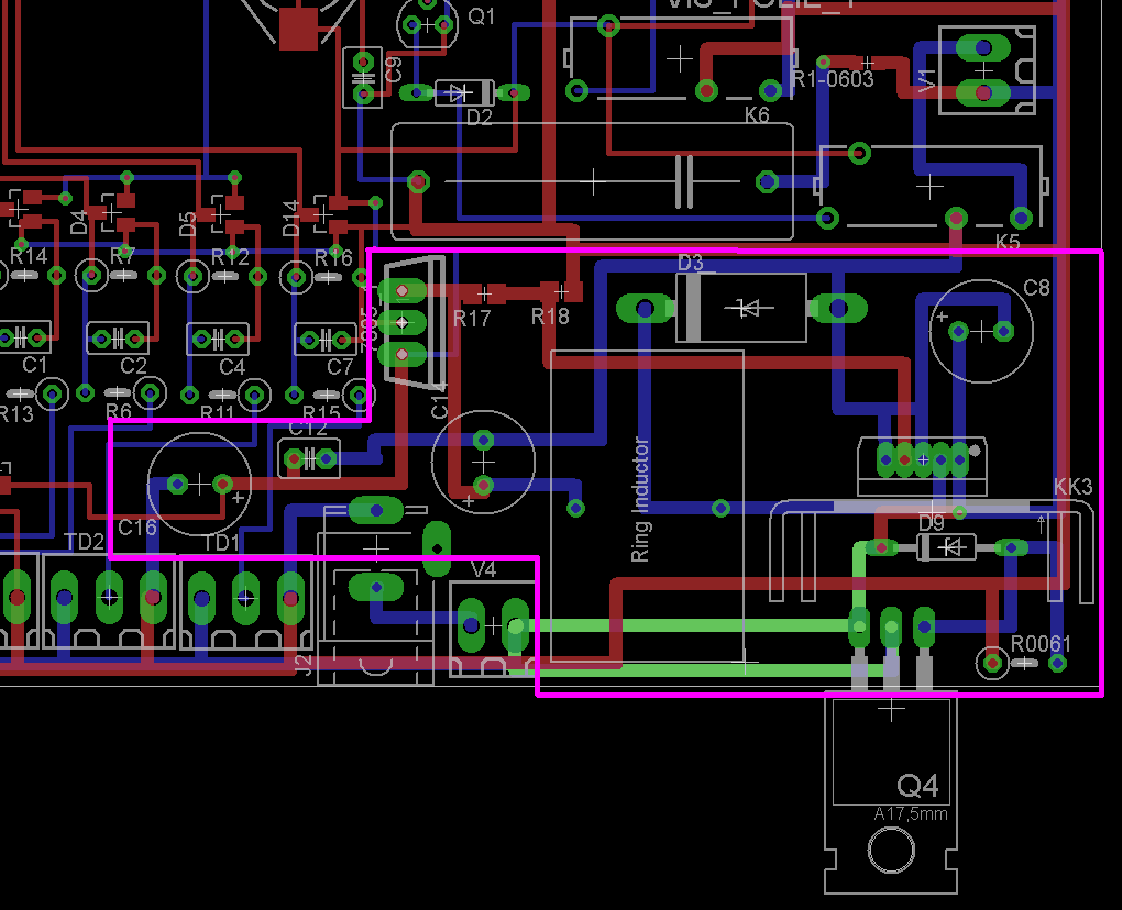

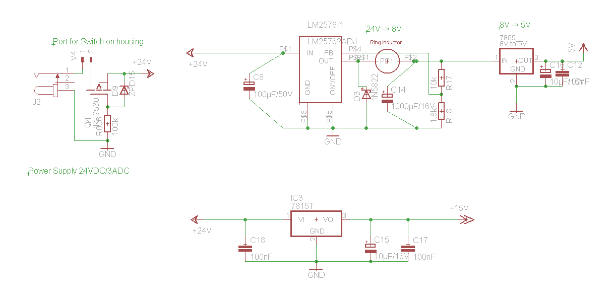

Habe die beigefügte Schaltung an 24VDC angeschlossen und dabei sind mir
der LM2576 und der 7815 mal schön durchgebrannt.
Der 7815 ist sogar fast in Flammen aufgegangen.
Beide sind am 24V Pad durchgebrannt.
C8 ist ebenfallls aufegplatzt.
Masterfrage ist jetzt: Wieso?
Beide sollten für eine 24V Eingangsspannung ausgelegt sein.

Hilft da vll ein Blick auf die BOM, oder ist da schon rein von der
Verschaltung was falsch gelaufen?

Also wenn ich mir das Layout so ansehe,dann würde es mich nicht wundern,
wenn was zu schwingen beginnen würde. Absolut unnüblich, du die
Leiterbahnen gemacht hast. Das macht man doch nicht in solchen 90 Grad
Abzweigungen.
Weiß aber ehrlich gesagt nicht, ob das wirklich der Grund dafür ist.
Das Aufplatzen des C8 ist in meinen Augen auch ein Beweis dafür, dass
die Schaltung schwingt, weil wohl Strom gegen Polungsrichtung geflossen
ist.
Weil falsch eingelötet hast du den ja nicht,oder?

Na Verpolung kann es ja eigentlich nicht sein, da Q4 und D9 als
Verpolschutz hinhalten sollen. Also selbst wenn J2 falsch angeschlossen
ist sollte dadurch ja kein Strom fliessen und die nachgeschalteten
Bauteile auch garnicht erst beschaltet werden. Also ist das für mich
schonmal ein Zeichen, dass J2 richtig angeschlossen ist.
Wieso macht man das nicht in solchen Abzeigungen?
Ich lerne gerne dazu =)
Ich habe einfach versucht es möglich klein zu halten um nicht eine
Induktionsschleife durchs halbe Board zu legen ;)
Und das wäre dann aber immernoch keine Erklärung warum der 7815
durchgebrannt ist, der ist ja woanders untergebracht. C18 sieht in
diesem Zusammenhang auch noch anständig aus.

Die Abzweigungen macht man wegen Ätzfallen nicht so, obwohl das jetzt
wohl vielleicht wirklich nichts mit deinem Problem zu tun hat.
Edit: Vielleicht hast du wirklich was verpolt bei der Eingangspannung,
dann wäre ja GND der Schaltung auf einem falschen Potenzial und dann
raucht es eben.
