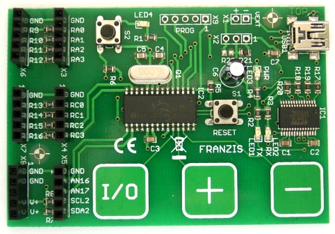

Hallo Microcontroller-Experten,
vorab ich bin ein Anfänger.
Als Einstieg habe ich mir das Lernpaket PIC-Mikrokontroller zugelegt.
Die Platine (mit PIC18F23K22 und FT232RL-Chip, s. Foto) habe ich per
USB-Kabel an den PC angeschlossen, um die Einstellungen (gemäß Handbuch)
durchzuführen. Auf der Platine leuchten ein Paar LED's, das ist auch
alles.
Der Chip wird nicht erkannt.
Auf der FTDI-Website und auch hier im Forum werden viele Vorgehensweisen
(Treiber, USB-COM-Port, VID/PID, Registry und .INF Ergänzungen usw.)
erläutert. Aber all diese Lösungen sind für Probleme, die nachdem der
Chip erkannt wurde auftauchen. Bei mir wird der Chip nicht erkannt. Kein
USB bzw. Com-Port Eintrag im Geräte Manager, kein "Neues Gerät
hinzufügen", absolut nichts...
Woran kann es liegen?
Treiberinstallationen, FT-Prog und Mprog haben mich leider auch nicht
weitergebracht. Ich bin mit meinem Latein am Ende und verzweifelt.
Ich bitte um eure Hilfe.
Danke im Voraus.

Normalerweise wird der FTDI Treiber als USB Gerät erkannt, wenn nicht
ist dort was faul, wird der komplett von USB versorgt? Vielleicht eine
kalte Lötstelle am Chip. Probier einen anderen Rechner oder mal nen
anderen Port. Wenn das alles nicht hilft, dann schicks zurück.

>Prüfe, ob der FTDI Chip Spannungsversorgung hat. Vermutlich wird über
>den USB Port mit 5V versorgt.
Oder auch nicht. Ich würde in der Beschreibung zum Board
mal die Bedeutung von X1 und X2 nachlesen.

Den gleichen Fehler mit dem Board hatten wir doch schonmal.
Da bekam der FT232 keine 5V, weil was nachgelötet werden musste.
-> bemüh mal die Suche
@holger:
unter X2 ist ein 0R Widerling, da sollte schon Saft ankommen.
