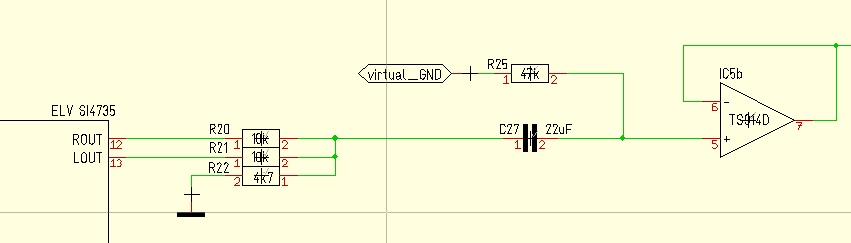

Hallo, wie führt man am Elegantesten eine Schwebung für ein Audiosignal
durch? ich würde gern den Ausgang eines SI4735 auf eine DC-Spannung von
2,5V koppeln. Dezeit mache ich das (siehe Anhang).
Spricht da irgendwas gegen? Die Grenzfrequenz des Filters liegt irgendwo
bei 1Hz, also irrelevant für das Nutzsignal.
Wie würdet ihr das machen? Addierer?
Ingo
>durch?
Wozu willst du eine Schwebung haben?
Das ist keine Schwebung, sonderen eine simple AC-Kopplung.

Damit ich das Audiosignal weiterverarbeiten kann, habe nur ne Single
supply.
Die "Simple AC Kopplung" macht genau was?  In dem Fall eine Schwebung
bzw Kopplung auf einen bestimmten DC Anteil. Oder wie sieht eine
Schwebung bei aus?
