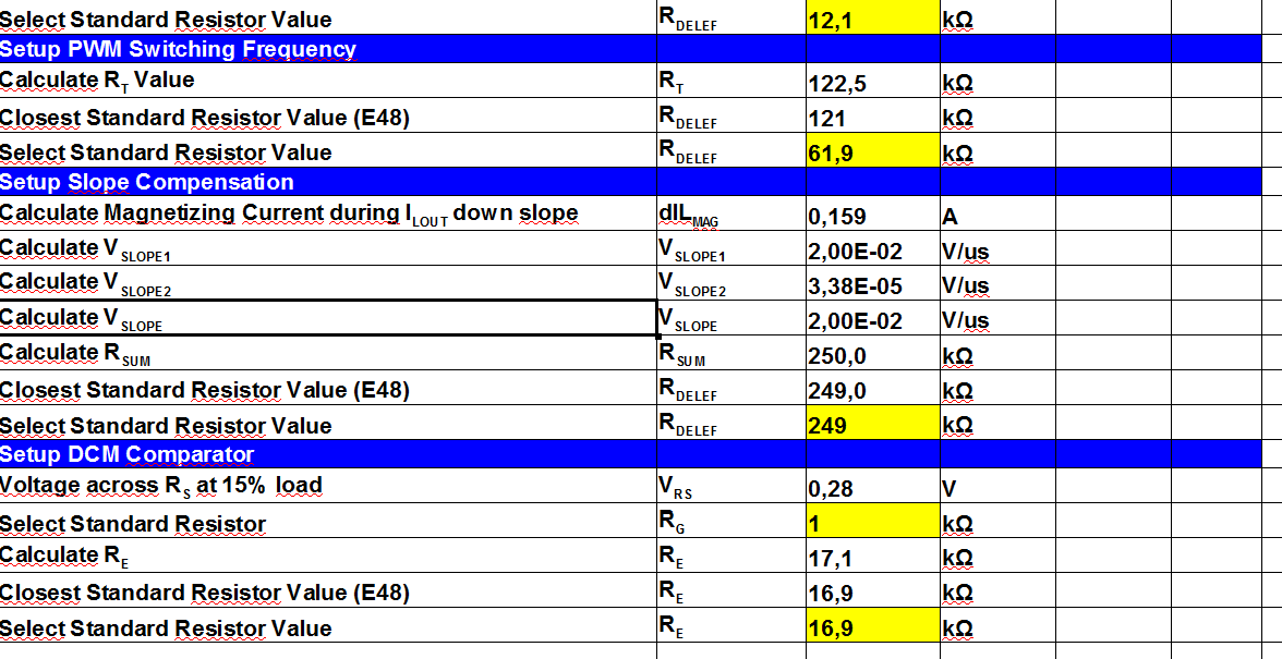

ich habe mir von der TI Webseite das Exceldokument zum Design einer
Schaltung mit UCC28950 heruntergeladen und die Sollwerte mal so
angepasst, wie ich sie haben wollte.
Das Problem ist nur, dass es unter zich unterpunkte immer die gleichen
Bezeichnungen für Widerstände und Kondensatoren gibt, was bei mir zu
Missverständnissen führt.
Zudem finde ich die Berechnung der Induktivitäten etwas seltsam, aber
das ist ja erstmal was anders
Ich will eigentlich nur den Vollbrückenregler so programmieren, dass er
aus einer 400V DC Spannung etwa 90V DC macht, anstatt 12V
Beispiel: RDELEF hat verschiedene Werte bei der Einstellung von der PWM
Frequenz und dem Softstart, kommt aber in der Schaltung nur einmal vor

Gast #2790622
tausende sinds natürlich nicht.
Mit TINA wollte ich das Ergebnis aus dem Excel File überprüfen, was
allerdings nicht so einfach ist, da bei sehr vielen unterschiedlichen
Berechnungen, beispielsweise die der PWM und des Softstart die laut
Bezeichnung, selben Widerstände, beispielsweise RDELEF für den Pin DELEF
, unterschiedliche Werte haben.
Gast #2792097
puh, ich würd mal sagen, da hat TI bisschen mist gebaut, ich verstehs
jedenfalls nicht, warum die gleichen Widerstände 25 verschiede Werte
haben
#2792427
Das sind Tipp-Fehler. Das Schema ist immer so, dass zuerst ein
Widerstandwert berechnet wird, dann kommt in der nächsten Zeile der
nächste Wert aus der E-Reihe und dann kommt eine Zeile, in die man von
Hand den Widerstandswert eintippen kann, den man in seiner Schaltung
verwenden möchte.
Wenn also in der ersten Zeile R_T steht, dann müssen die beiden anderen
auch so heisen und nicht R_DELEF (typ. Copy&Paste-Fehler).
Ich hab mich auch mal längere Zeit mit diesem Controller und der
Excel-Tabelle beschäftigt; es dauert schon eine Weile, bis man das alles
verstanden hat.
Noch ein Tip: Einige Berechnungen in dieser Tabelle sind schon etwas
seltsam bzw. schlecht nachvollziehbar, vor allem, wenn man die Formeln
nicht anschauen kann (Tabelle ist geschützt). Es gibt für Excel aber ein
Tool, mit dem man diesen Schutz entfernen kann...

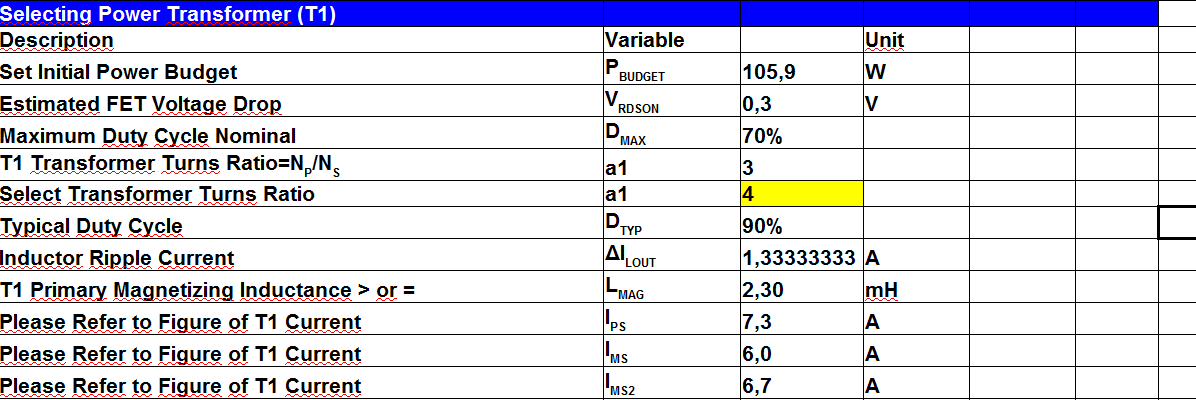

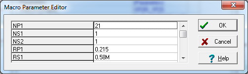

Im Excel Dokument, siehe Screenshot in Zeile 26 steht: Select
Transformer Turns Ratio = 3, sind damit in TINA die Sub Parameter NS1
und NS2 gemeint?
Viele Grüße Stefan

genau das habe ich probiert, zudem habe ich auch
NP1/NS1=3 und NS2 = 1
NP1=0.33
NS1=3
NS2=1
und viele andere Kombinationen, irgendwie kommt da nicht das raus, was
rauskommen soll
#2793801
Was kommt denn raus? Und wie hast du es getestet?
Mach doch mal eine ganz einfache Simulation mit einer 1V-Sinusquelle an
der Primärwicklung und jeweils ein 1k Widerstand an den
Sekundärwicklungen. Dann kannst du das Übersetzungsverhältnis direkt
ablesen.
