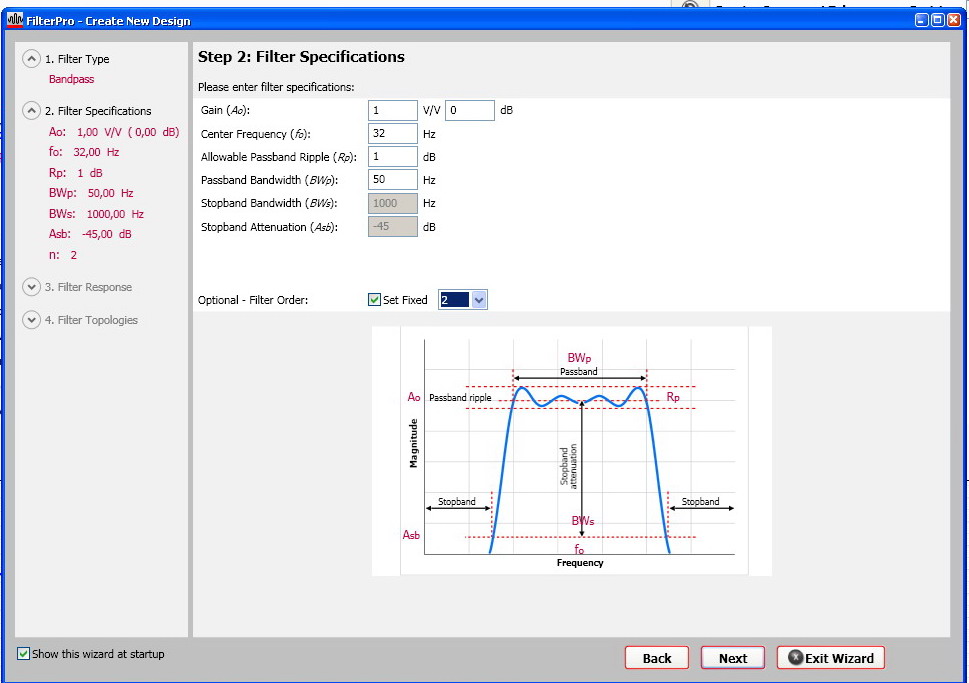

Hi Jungs mal einige kleine Fragen Was bedeutet genau : 1) Stop Band Bandwith 2) Stop Band Attenuation 3) Wie generiere ich einen einstufigen Filter ?

Thomas der Bastler schrieb: > 3) Wie generiere ich einen einstufigen Filter ? Du nimmst einen Widerstand und einen Kondensator. Siehe: http://de.wikipedia.org/wiki/Tiefpass
Dennis schrieb: > Grundlagen lernen!!! Bin dabei Dennis schrieb: > Du nimmst einen Widerstand und einen Kondensator. War nicht die Frage, sondern im Ti Programm

Thomas der Bastler schrieb: > War nicht die Frage, sondern im Ti Programm Bei der Ti-Bench machtst du eine Wunschvorgabe, und das Programm rechnet aus, wieviele Stufen du brauchst. Die Ordnung (Stufen) des Filters haben eben einen direkten Zusammenhang mit der Steilheit des Filters, die du ja über die beiden Frequenzen und Dämfungen angibst. Ist das für deinen Verstärker? Wenn ja würde ich keinen Filter mit Welligkeit im Durchlassbereich nehmen.
Danke Floh, für die gute Erklärung. ist das für deinen Verstärker? Nein, die Frage für für ein andres Projekt, für meinen geplanten Audio Analyzer.
