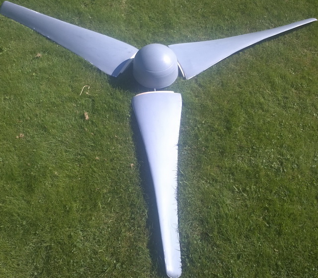

Hallo, Ich bin schon seit einiger Zeit mit dem Bau einer Kleinwindanlage beschäftigt und das Projekt wendet sich nun langsam seinem Ende zu. Da der Wechselrichter kein Display hat und kein PC in der Nähe ist, wollte ich eine Überwachung bauen. Es sollen DC Eingangsspannungen, -ströme und -leistungen erfasst werden, sowie die Windgeschwindgkeit, die Rotordrehzahl und die Statortemperatur. Da ich selbst keine Ahnung von Mikrocontrollern habe, für diese Anwendung aber einer benötigt wird, wollte ich fragen, ob irgendjemand in der Lage ist, mir einen Schaltplan, Teileliste und Programme zu geben. Alle Werte sollen über kleine Displays dargestellt werden. Ich habe bei Voelkner Einbaumessinstrumente gesehen, mit denen Spannungen und Ströme gemessen werden können, allerdings nur bis 199mV. Zur Windgeschwindigkeitsmessung dachte ich an ein Anemometer wie dieses: http://kleinwindanlagen.de/Shop-KWK/index.php?a=22 Zur Temperaturmessung des Stators dachte ich, dass ein solcher NTC in den Stator eingegossen wird: http://www.voelkner.de/products/143204/Ntc-Temperatur-Sensor-Ts-Ntc-503-60-150C.html Meine Frage an euch: Gibt es jemand, der so etwas machen würde und wie viel soll es dann kosten? Das Ganze soll in ein Aluminium-Gehäuse verpackt werden. Gruß Dani

Kannst du mal ein Bild deiner Anlage einstellen. Würde mich sehr interessieren. Gruß MAX

In kurzer Zeit so viele Antworten! Also erstmal zu meiner Anlage: 2,16m Rotordurchmesser wird sie haben. Die Rotorblätter und die Abdeckhaube sind betriebsbereit, aber noch nicht fertig. Es fehlt noch die Lackierung, die ich aber zum Testen noch nicht draufmachen möchte, da alles noch etwas verkratzt wird. Den Generator werde ich in den nächsten drei Wochen fertig haben. Eigentlich muss ich nur die Spulen wickeln und eingießen, aber ich muss erst noch kleiner Dinge bei der Planung ändern. Bilder sagen mehr als Worte: http://www.bilder-hochladen.net/files/jomv-j-1f0e.jpg http://www.bilder-hochladen.net/files/jomv-i-6f49-jpg.html Und hier noch der Rotor mit Abdeckhaube mal auf's Gras gelegt: http://www.kleinwindanlagen.de/Forum/cf3/attachment_processor.php?mode=implement_file&id=1543 Ich werde dieses Buch jetzt dann kaufen, aber da ich wirklich null Ahnung von Mikrocontrollern habe und in nächster Zeit auch nicht viel Zeit für das Buch finden werde, wage ich mich nicht, das Ganze mit einem Mikrocontroller zu bewerkstelligen. Wenn ich die Schaltpläne, Links zu den Bauteilen und das Programm alles dargelegt bekommen würde, würde ich es wagen. @Dr.Who: Dieses Instrument ist zu teuer. Die Anlage soll sich ja schließlich auch irgendwann lohnen. Und mit maximal 90€ Ertrag im Jahr überlege ich mir schon gut, was ich kaufe. Die Temperaturmessung lasse ich weg. Sie verschlingt nur unnötig Geld und ist dem Zweck nicht wert. Zur Windmessung kaufe ich mir vielleicht ein solches Gerät, das schon eine Auswertung beinhaltet: http://www.mercateo.com/p/254-4010312901281/20000082_WS_Windsensor_Eltako.html Gruß Dani
Daniel Nagel schrieb: > Die Rotorblätter und die Abdeckhaube sind betriebsbereit, aber noch > nicht fertig. Es fehlt noch die Lackierung, die ich aber zum Testen noch > nicht draufmachen möchte, da alles noch etwas verkratzt wird. > Den Generator werde ich in den nächsten drei Wochen fertig haben. > Eigentlich muss ich nur die Spulen wickeln und eingießen, aber ich muss > erst noch kleiner Dinge bei der Planung ändern. Im ersten Post schreibst Du, dass sich Dein Projekt dem Ende nähert. Jetzt stellt sich raus, dass Du kaum mehr als drei unlackierte Rotorblätter hast. > Die Temperaturmessung lasse ich weg. Sie verschlingt nur unnötig Geld > und ist dem Zweck nicht wert. Der oben bereits erwähnte DS1820 kostet keine drei Euro.

So- jetzt mal langsam. Ich schrieb, dass sich das Projekt dem Ende nähert, da ich die Rotorblätter fertig habe, die wichtige Elektrik zusammen habe (Gleichrichter, Dumpload, elektrische Bremse), und den Generator konstruiert habe. Für den Generator werde ich nur wenig Zeit benötigen. Ich meine mit "das Projekt nähert sich dem Ende", dass der Bau des Rotors mehr als 200 Stunden in Anspruch genommen hat. Der nächste Schritt ist der Generator, der nächste Woche fertig sein könnte und dann das Gehäuse, das auch nicht viel Zeit in Anspruch nehmen wird. Dann wird das Windrad auf dem Autoanhänger getestet und dann folgt der Rest. Bezüglich des Auseinanderfliegens der Rotorblätter: Die Rotorblätter sind aus GFK gefertigt, mit einer Laminatdicke von etwa 2mm. Im Innern wurde zweikomponentiger Schaum eingegossen- ich bekomme die Rotorblätter kein bisschen gebogen, wenn ich es von Hand versuche. Wichtig ist jetzt erst einmal, dass der Überspannungsschutz fertig ist, der Gleichrichter bestellt wird mit Kühllamellen und dass erstmal der Generator gebaut wird. Die Anlage wird eine Sturmsicherung bekommen, die durch Winddruck ausgelöst wird. Da sie aber etwas träge reagiert, benötige ich auch einen Überspannungsschutz, der sich auch manuell betätigen lässt, damit die Anlage gebremst werden kann. Diesen Überspannungsschutz werde ich testen, indem ich den Generator mit über 400 Umdrehungen andrehe. Dann müsste der Überspannungsschutz etwa reagieren. Der DS1820 ist aber nur ein Temperaturfühler, für den ich einen Mikrocontroller bräuchte. Für die Drehzahlanzeige, Windanzeige, Spannungs- und Strommessung bräuchte ich also einen Mikrocontroller. Da ich dies aber selbst nicht kann und es entwickeln lassen zu viel Geld kosten würde, würde ich es bleiben lassen- oder wie hattet ihr es vor? Ich werde demnächst das Buch kaufen, aber bis ich es beherrsche, dauert es eben eine Weile. Gruß Dani

Generator, Gleichrichter ... Wirkungsgrad war nicht ein Ziel glaub ich. Was soll die Anlage denn machen ? Netz ? Batterien laden ? Starke Fluegel sind zwar nicht schlecht, aber kein Garant gegen's auseinanderfliegen. Was soll ein Ueberspannungsschutz ? Der soll die Generatorspannung begrenzen ? Welche Leistung ist in diesem Fall zu erwarten ? Wie bringt man diese Leistung weg ? Ich hab das Gefuehl, es wird an der Elektrik scheitern. Die Fluegel sehen gut aus, und sind auch im Anstellwinkel verstellbar ?
Danke für eure Komplimente zu den Flügeln! Wirkungsgrad ist ein Ziel. Allein die Flügel sollten laut Programm 46% Wirkungsgrad haben. Für die Ertragsberechnungen habe ich allerdings nur mit 37% gerechnet. Die Anlage soll zur Netzeinspeisung genutzt werden und eine Leistung von 550W bei gut 10m/s erbringen. Der Überspannungsschutz ist dazu da, um die Anlage bei zu hoher Spannung etwas abzubremsen, bis die Sturmsicherung reagiert hat und die Anlage aus dem Wind dreht. Eine Rotorblattverstellung ist in dieser Größenordnung völlig unnötig. Die Leistung wird über den Windmaster 500- Netzwechselrichter ins Hausnetz eingespeist. Die Flügel allerdings lassen sich manuell im Anstellwinkel verstellen.

Aha. Danke. Der Ueberspannungsschutz muss das Kilowatt ueber eine gewisse Zeit ertragen, ohne auseinander zu fliegen. Eine Blattverstellung waere einfacher und zuverlaessiger. Ich hab das mal gesehen, die Fliehkraft verstellt den Anstellwinkel auf negativ. Weswegen soll ein Gleichrichter eingesetzt werden ? Wenn's um Wirkungsgrad geht verwendet man eine Synchronmaschine, resp mit Permanentmagneten nennt sich das dann BLDC.
Ich kenne das, Purzel. Ich plane für eine größere Anlage auch eine Blattwinkelverstellung, allerdings mit positiver Regelung, da dort der Widerstandsbeiwert geringer ist. Aber eine Blattwinkelverstellung für diese kleine Anlagen ist zu teuer. Ich muss viele Teile fräsen bzw. lasern lassen, eine Feder drehen lassen und härten lassen, alles berechnen,... Und vor allem das Berechnen ist nicht wirklich einfach, hatte mir sogar ein Forenmitglied gesagt, der beruflich damit zu tun hat. Beim ersten Windrad bin ich ersteinmal froh, wenn annähernd alles zu meiner Zufriedenheit ist. Als Generator baue ich einen Scheibengenerator selbst. Dieser lässt sich gut auf das Windrad anpassen. Dieser hat bei niedrigen WIndgeschwindigkeiten einen Wirkungsgrad von über 90%.
