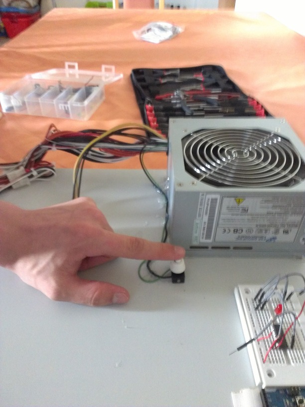

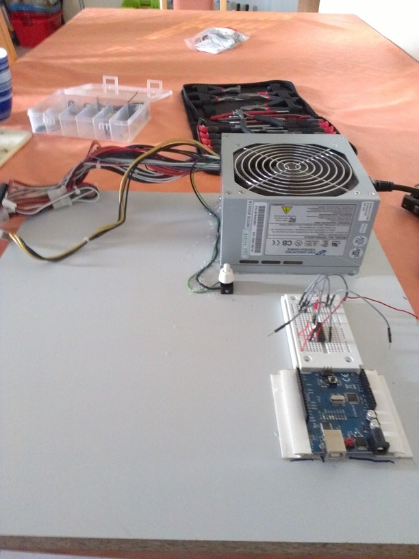

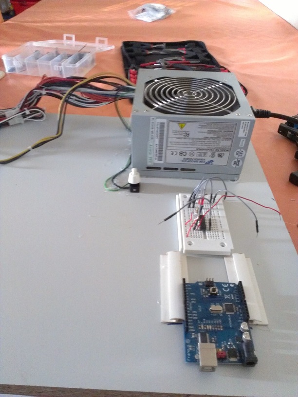

Vielleicht kann ich einem Anfänger wie mir, mit wenig Platz, hier eine
kleine Idee mit auf dem Weg geben.
Da ich nun gerade mit Arduino anfangen will und leider nicht mehr über
eine Werkstatt verfüge wo ich alles stehen lassen kann, hab ich mir auf
einem Brett ein altes Computernetzteil gebaut, eine Art Schienenführung
für das Arduinoboard, sodass ich das auch jederzeit wieder raus nehmen
kann und den 'Enable' hab ich mit der daneben liegenden Masse über einen
Schalter gelegt.

Das Brett ist, ich weiß gar nicht so genau, aber ca einen halben mal nen
halben Meter groß.
Die Kabel hab ich extra dran gelassen, wer weiß, ob ich nicht mal ne
Festplatte zum basteln brauche.
Den Motherboardstecker werde ich fest anschließen um mit irgendwelchen
Schnellanschlüssen -hier bin ich für jeden Vorschlag dankbar- die
benötigten Spannungen bereit zu stellen.
Der frei Raum wir noch mit variablen Haltern, vielleicht Holzdübeln oder
ähnliches, versehen. Pins für das Board sollen auch Stecker bekommen und
dann in irgendwelche Schnellklemmen übergehen.

Unabhängig davon, daß ich gegen die Verwendung der ATX Netzteile für
Bastelspaß bin - meinst Du wirklich, daß da niemals was metallisches
reinfallen kann so wie es daliegt?
Lege/ befestige es auf die Seite mit dem Lüfter nach hinten, also weg
von Dir.

Oh, oh Frank! Denke dran, daß so ein PC-Netzteil in der Lage ist,
anständige
Ströme zu liefern. Wenn Du einen Fehler in der Verdrahtung von
Baugruppen
hast, die der Arduino ansteuern soll (das passiert rasend schnell mal),
dann hast Du statt Leiterbahnen Zündschnüre auf der Platine.
Baue Dir lieber erst mal nur ein Netzteil, das eine einstellbare Strom-
begrenzung hat und betreibe den ganzen Prassel damit, sonst kann es Dich
teuer Lehrgeld kosten.

Netzteil mit LM317 oÄ wäre besser, idealer noch mit L200 oÄ. mit
Strombegrenzung
Viel Spaß bei nem Kurzschluss!

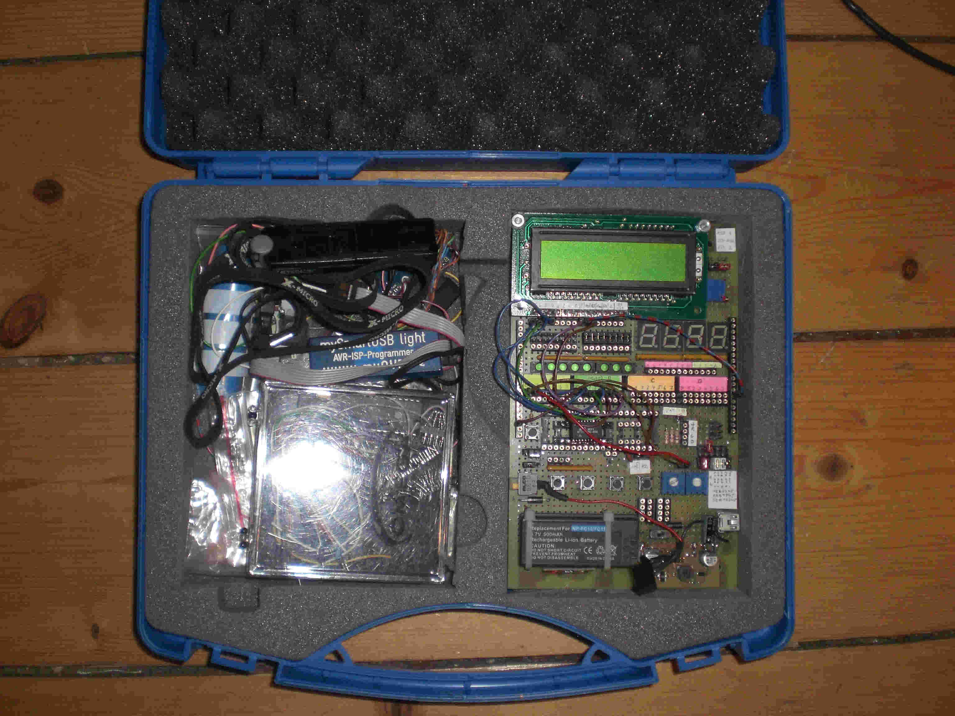

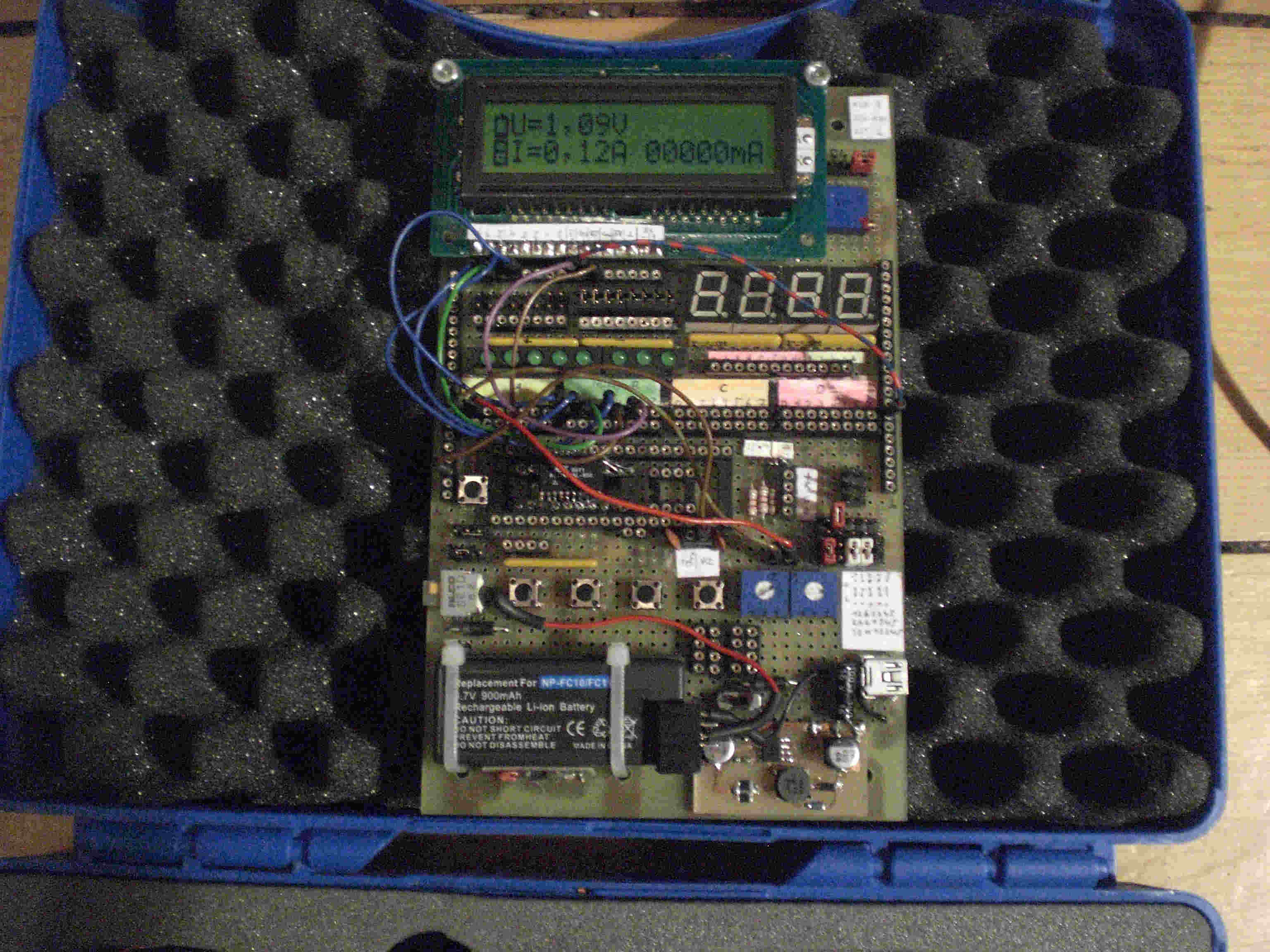

Ich habe leider auch kein Platz, keine festeingerichtetet Werkstatt.
Daher habe ich mir für den µC Krams ein Koffer mit Board gebastelt,
alles drin was gebraucht wird. Li Akku mit Ladeschaltung über USB Step
Up fürs LCD und die übliche Hardware.

Och gefährlich ist relativ, wie du schon selbst vor einigen Posts
geschrieben hast. Aber du musst einfach mal zugeben, das die sündhaft
teure Hardwäre garantiert nicht an einem PC-Netzteil entwickelt wurde.
Weil eben auch dem besten Entwickler mal ein Fehler passieren kann, und
er auch nicht gleich alles nochmal bauen möchte. Aber wie wäre es denn
mit der Idee, das du dir einfach mit einem LM317 oder eben L200 eine
kleine Lochrasterschaltung aufbaust. So hast du zumindest für den
Logikteil eine höhere Sicherheit, weil die Begründung mit der Sicherung
war ganz ehrlich nicht ganz dein Ernst. Sowas funktioniert bei einem
Ladegerät für nen Stapler super, aber nicht bei so filikranen
Schaltungen, da sind deine Leiterbahnen vom selben Querschnitt wie deine
Sicherung, jetzt bring also der Sicherung bei, das nur sie kaputt gehen
soll, und nicht deine Leiterbahnen. Außerdem muss auch genügend Strom
fließen können, um eine Sicherung auszulösen, auch bei kleinen
Glas-Sicherungen. Das kannst du alles nicht mit deinen großen Strömen
beim Stapler vergleichen. Ein LM317 kostet wirklich nicht die Welt, die
Beschaltung herum findest du zu 100fach im Netz und irgendwann wird der
Zeitpunkt kommen, wo du es gut findest, das du nicht nur eine
veränderbare Spannung hast, sondern auch noch den Strom begrenzen
kannst. Versteh mich nicht falsch, du kannst gern das Netzteil so
lassen, aber eben den Logikteil nach dem LM317 anschließen. So hast du
ausreichend Strom zur Verfügung, falls du ihn mal brauchst, und wenn dir
ein Fehler passiert, und er wird dir passieren, rauchen höchstens ein
paar Leistungs-Fet's, nicht aber gleich dein ganzes Arduino-Board.

Nur mal so als Einwurf: PC-Netzteile schalten bei Kurzschluß selbständig
und schnell ab. Läßt sich mit einem Stückchen Draht gut nachvollziehen,
keine Angst, das sind keine Schweißgeräte ;-)
Für den Basteltisch wäre es mir allerdings zu groß und zu laut.
von Jeffrey L. (the_dude)
Ein PC Netzteil finde ich jetzt eher ungeeignet.
Und ein Labornetzteil kostet nicht (wie oben behauptet) 1000 Euro!
beim Reichelt gibt es das EP 613 für 90 Euro, sicher nicht das beste,
aber allemal besser (und komfortbler) als so eine ATX-Dose
http://www.reichelt.de/Labornetzgeraete/EP-613/3/index.html?;ACTION=3;LA=2;ARTICLE=97831;GROUPID=4952;artnr=EP+613;SID=13UCnxFn8AAAIAAEJhpg841b559253f9a67197b2dcb032d94f3e1
Ich bin der Meinung dass ein Labornetzteil genauso ein Must-Have wie ein
Lötkolben ist!
> und schnell ab.
Schon, aber bis sie einen Kurzschluss erkennen, können ganz schön
heftige Ströme fließen -- sieh Dir doch mal an, wie die verschiedenen
Ausgänge spezifiziert sind:
+3,3V: 19A
+5V: 24A
+12V1: 14A
+12V2: 15A
Da ist eine typische Leiterbahn schon verdampft, bevor das Netzteil auch
nur den Eindruck bekommt, es würde belastet werden.
Nein, PC-Netzteile sind für Elektronik-Basteileien dieser Art hier
wirklich so ungeeignet wie ein Zwölfzylinder-Schiffsdiesel als
Rasenmähermotor.
von Icke ®. (49636b65)
Die Praxis sagt: Es passiert wenig bis gar nix. Ich benutze seit dem
letzten Jahrtausend ein modifiziertes 200W AT-Netzteil zum Laden von
RC-Akkus sowie andere Zwecke und habe schon oft versehentlich
Kurzschlüsse provoziert. Das Netzteil schaltet SOFORT ab, es entsteht
noch nicht mal ein nennenswerter Funke.
Eben mit einem 330W ATX-Netzteil und dünner (0,15mm²) Litze
nachvollzogen, kleiner Funke und aus. Mit der Lupe sind winzige
Brandspuren an der Litze sichtbar, sonst keinerlei Schaden.
von Timm T. (Gast)
Das Problem sind eher nicht direkte Kurzschlüsse, bei denen genug Strom
fließt für die schnelle elektronische Abschaltung. Aber wenn das
Netzteil an 5V 25A liefern kann, warum sollte es das nicht tun?
Und wenn da 0.5ohm Widerstand sind, fließen 10A. Das juckt das Netzteil
nicht, aber die 50W werden irgendwo umgesetzt, entweder im verpolten IC
oder in nem dünnen Draht oder in nem Transistor. Das Netzteil weiss doch
nicht, ob die 0.5ohm Last gewollt oder ungewollt sind.
von Paul B. (paul_baumann)
Man kann nur den Rat geben, den mein alter Meister immer gab:
"Mach's doch so Junge -wenn's geknallt hat, war's Dein Geld und Deine
Zeit,
die Sch....lechte Sache zu reparieren!"
Alte mongolische Volksweisheit:
Ein mit einer Sicherung geschützter Transistor wird stets zuerst
hochgehen,
um die Sicherung zu schützen.
MfG Paul
Das ist schon richtig. Aber machen wir uns nichts vor, Halbleiter in
einer fehlerhaft aufgebauten Schaltung sterben auch, wenn das Netzteil
nur 1A liefert. Man kann vorsichtshalber eine Sicherung einbauen, aber
auch ohne brennt nicht gleich die Bude ab.
> nur 1A liefert.
Aber nicht, wenn es nur 100mA liefert. Und genau darum geht es.
Es wurde hier so dargestellt, als ob das PC-Netzteil eine untragbare
Gefahr wäre und das ist es eben nicht. Weder ist mir aus IT-Kreisen ein
Fall zu Ohren gekommen, wo ein PC in Brand geraten wäre noch aus dem
RC-Modellbau, wo PC-Netzteile zum Laden in großer Zahl zweckentfremdet
werden.
Den Versuchsaufbau zu schützen, ist eine andere Sache und kann natürlich
Sinn machen.
