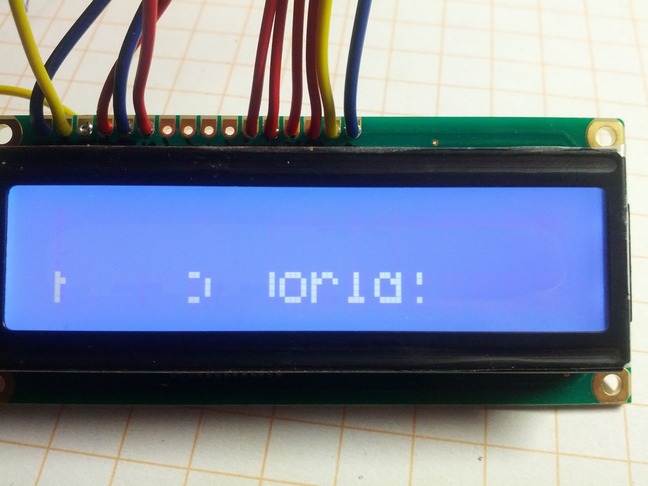

Ich bin am basteln mit einem Atmel ATMega8 Controller. Wenn ich dabei
das LCD anschliesse, und das Programm gemäss des
Tutorial(http://www.mikrocontroller.net/articles/AVR-GCC-Tutorial/LCD-Ansteuerung)
brenne, erhalte ich immer einen Text, der nicht wie gewünscht
dargestellt ist(Siehe Bild). Eigentlich sollte oben Test und unten Hallo
Welt! stehen. Dies ist aber kaum zu erkennen.
Ist es möglich, dass das LCD einen defekt aufweist?
Ich danke euch für eure Antworten
Freundliche Grüsse
Schneebutzli
Gast #2791480
Hi
>sowas kanns auch geben wenn die pins falsch angesprochen werden
Nö. Das sind richtige Pixel- bzw. Kontaktierungsfehler des Displays.
Ändert sich die Anzeige, wenn du mit dem Finger auf das Display drückst?
MfG Spess
#2791525
Hoi
Leg einmal die 4 freien Datenleitungen auf GND und schau mit einem
Durchgangtester (Multimeter) ob alle Kontakte von unten nach oben
durchgeschaltet sind.
Ich hatte ein einfaches 16x2 Lcd von pollin.de das durch das Löten die
Durchkontaktierung zwischen Ober und Unterseite verloren hatte. War kurz
vor dem Entsorgen des Lcds als ich den Fehler fand:-)
Gruss
Gast #2791533
Hi
>Ja es ändert sich wenn man auf das Display drückt,
>aber nicht immer als bessere Anzeige
Hängt natürlich von der Stärke des Drucks ab. Aber ich würde es als
defekt bezeichnen.
MfG Spess
Gast #2791603
Bevor du es wegwirfst.
Bieg mal an der Rückseite die Blechfahnen gerade, so das du den Rahmen
nach vorn abziehen kannst.
Jetzt kannst du die zwei Leitgummis mal Putzen.
Dazu mit beiden leitenden Seiten über ein sauberes Blatt Pappier ziehen,
aber nicht abrubbeln - ist nur Gummi.
Das Ganze so wie du es auseinander gebaut hast, wieder zusammen bauen.
Dabei aufpassen das die Gummis richtig sitzen.
Während des Verbiegens der Fahnen auf der Rückseite, jetzt den
Blechrahmen fest gegen die Platine drücken und die Fahnen so biegen das
sie das für dich tun wenn du nicht mehr drückst.
#2791608
gelegentlich ist es zweckmäßig, de Gummi zu drehen (horizontal oder
Vertikal)
Grund: Die xx Mikro-Meter, die die Leiterbahnen dick sind, haben den
Gummi (wenn er nicht gut elastisch ist) zu stark verformt, dadurch kein
sauberer Kontakt
Wenn du denn Gummi nun "drehst"m, kommt nicht wieder die Selbe Stelle
des Gummis an die Leiterbahn, und es ist weder Anpressdruck vorhanden
