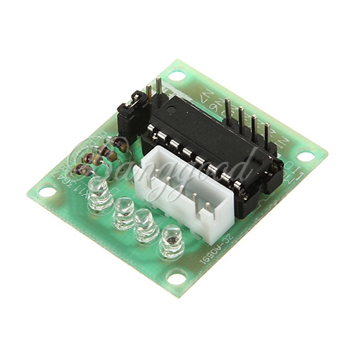

Hi, würde gerne ein solches Board selbst entwerfen, müsste dafür aber wissen wie diese Stecker heißen bzw. wo diese zu finden sind. Ihr kennt euch da ja sicherlich aus ;). Vielen Dank!

Und mit Stecker meine ich natürlich Buchse ;).

Würde sagen der ist von jst connector. Buchse schrieb: > Und mit Stecker meine ich natürlich Buchse Nein, meinst Du nicht. Das auf dem Bild ist ein Stecker - klar zu erkennen an den Stiften. Eine Buchse hat Löcher. Rufus Τ. Firefly schrieb: > Buchse schrieb: >> Und mit Stecker meine ich natürlich Buchse > > Nein, meinst Du nicht. Das auf dem Bild ist ein Stecker - klar zu > erkennen an den Stiften. Eine Buchse hat Löcher. Nein, ein Stecker ist für mich das bewegliche Teil. Wenn dieses Teil Löcher statt Stifte hat, ist es ein weiblicher Stecker. Es gibt auch hermaphrodite Stecker. Gruss Harald

JST XH Serie müsste das sein, wird zB gern im Modellbau für LiPo Akkus genommen als Balanceranschluss. http://www.farnell.com/datasheets/5448.pdf http://de.farnell.com/jst-japan-solderless-terminals/b5b-xh-a-lf-sn/stecker-vertikal-5kont/dp/1516281 Antwort schreibenBitte melde dich an, um einen Beitrag zu schreiben. |
