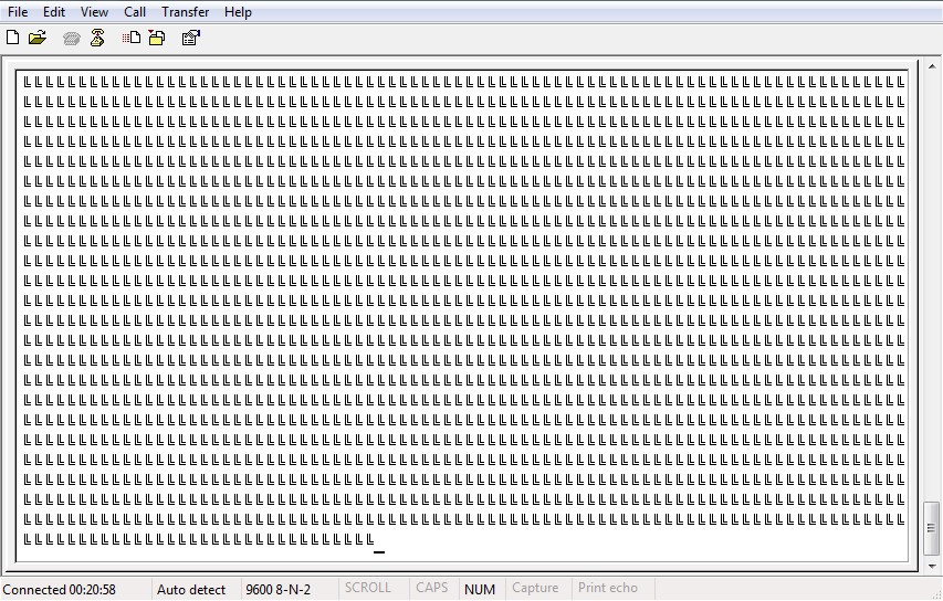

Ich würde gerne eine Kommunikation zwischen meinen myAVR Board MK2 USB
Version 2.0 bestückt mit einem ATmega8 und meinem ThinkPad aufbauen.
Ich habe das Programm so einfach wie möglich gehalten und will einfach
nur das berühmte 'x', in einer Endlosschleife, an den PC senden.
Es funktioniert bedingt....Ich empfange in meinem Hyperterminal das
Zeichen aus dem Anhang.

Ich habe in meinem Hyperterminal 9600, 8N2 und keine Flusssteuerung
eingestellt.
Ich denke es liegt Irgendwo an der Baudrate, habe schon viele Tipps aus
Foren ausprobiert - leider kein Erfolg. Auch wenn ich den Wert für UBRR,
aus dem Datenblatt bei der eingestellen F_CPU (23), direkt in main, in
die Endlosschliefe, schreibe - auch kein Erfolg.
Habt ihr eine Idee, die mir helfen könnte?
Vielen Dank im Voraus
Smi
von Karl H. (kbuchegg)
tut es.
So ein Symptom deutet praktisch immer auf eine falsche 'Baudrate' hin.
Der Fehler liegt meistens darin, dass das hier
//F_CPU in Makefile definiert auf 3686400
nicht der Realität entspricht.
Soll heissen: Dein µC läuft nicht mit 3.6864Mhz sondern immer noch mit
den 1Mhz aus dem Auslieferungszustand.
> In der Dokumentation zu dem Board steht es würde auf 3.6...MHz laufen
Stell halt mal fest, ob dein µC mit 1Mhz läuft oder nicht
#define F_CPU 3686400UL
#include <avr/io.h>
#include <utils/delay.h>
#define LED_DDR   DDRB
#define LED_PORT  PORTB
#define LED_PIN   PB0
int main()
  LED_DDR |= ( 1 << LED_PIN );
  while( 1 ) {
    LED_PORT |= ( 1 << LED_PIN );
    _delay_ms( 1000 );
    LED_PORT &= ~( 1 << LED_PIN );
    _delay_ms( 1000 );
die #define anpassen und laufen lassen. Wenn dein µC mit 3686400 Hz
läuft, dann brennt die LED 1 Sekunde und ist 1 Sekunde aus. Brennt die
LED 3.68 Sekunden, dann läuft der µC mit 1Mhz. Den Unterschied zwischen
1 Sekunde und fast 4 Sekunden sieht man mit freiem Auge und danach weißt
du mehr.
von S. S. (smi)
Hab es mit der LED ausprobiert und bin mir jetzt sicher das mein Board
auf 3686400 läuft, da hier eine sekunde led an und eine sekunde aus.
Also die Baudrate berechtet mit F_CPU -> gleiches Ergenis wie vorher.
UBRR-Wert aus Datenblatt -> immernoch nicht korrekt Ausgabe:
5R5R5R......
Also stimmen schon mal berechneter Wert und Wert aus Datenblatt nicht
überein, obwohl die Berechnung aus dem Datenblatt kommt.
Ich komm nicht weiter...
