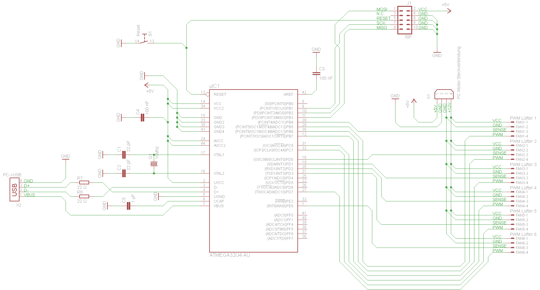

ich bin gerade dabei mir eine PWM Lüftersteuerung für 4 polige PWM
Lüfter zubauen. Die Lüftersteuerung soll dann später aus vom PC
bedienbar sein und über USB mit dem ATMega kommunizieren. Da ich nich so
der begabte im planen von Schaltungen bin würde ich mir von euch
wünschen, wenn ihr mal kurz rüber gucken könntet und mir ggf.
Verbesserungsvorschläge nennen könntet. Der ATMega soll 6 Lüfter steuern
können

D- und D+ musst du über Kreuz mit dem AVR verbinden.
Bist Du sicher, dass Du einen USB Stack programmieren kannst, bzw hast
Du eine Library dazu vorliegen?
Hast Du schon einen Lieferanten für den Chip?
Ich frage das, weil Hobby Elektroniker wegen der besseren Verfügbarkeit
und einfacherer Programmierung normalerweise USB2UART Chips von FTDI
oder Silabs mit "gewöhnlichen" AVR's verwenden.

Also was den µC angeht, der liegt hier schon vor meinen Füßen.
Was USB angeht,hab ich irgendwas von LibUSB oder Teensy gelesen. Hab
mich aber dort noch nicht näher mit beschäftigt. Erstmal muss das
Hardwaremäßig in Ordnung sein.
@Konrad
Hab ich schon gesehen und mir angeguckt. Werd aber nich schlau warum er
1K Ohm Widerstände an die PWM Leitung anschließt. Geht docha auch ohne ?
Und USB mäßig fährt er ja auch eine etwas andere schiene. Er nutzt ja
VUSB und das ist ja nich ganz das, was ich habe oder ? M

Nöle nicht -guck den Schaltplan an, dann siehst Du, daß das ein
Atmega32U4 ist, der USB in sich drin hat. D+ und D- sind am
Kontroller verdreht.
MfG Paul
"Angstwiderstand". Ich schließe PWM-Lüfer direkt an.
ATmega32U4 ist schon OK.

Das mit dem AREF an VCC hab ich irgendwo mal gelesen. Hab aber gerade in
der Doku vom ATMega32u4 gesehen, das er eine interne Referenzspannung
von 2,56 Volt bzw. 5 Volt von AVCC hat/bekommt.
Label hab ich nachgerüstet, an AREF einen 100nF gehängt und den
Schaltplan ein wenig übersichtlicher gemacht (meine Meinung).

Sorry, aber für mich sieht der Plan jetzt aus wie der Schienenplan einer
Modelleisenbahn. Die obere Version mit den 90 Grad-Winkeln war schon in
Ordnung. Beim Schaltplan muss es nicht sein. (meine Meinung) :-)
Gruß,
Thomas
PS: Beim Layout hingegen sind 45 Grad-Biegungen aber nicht verkehrt.
(Wenn mans richtig macht).
