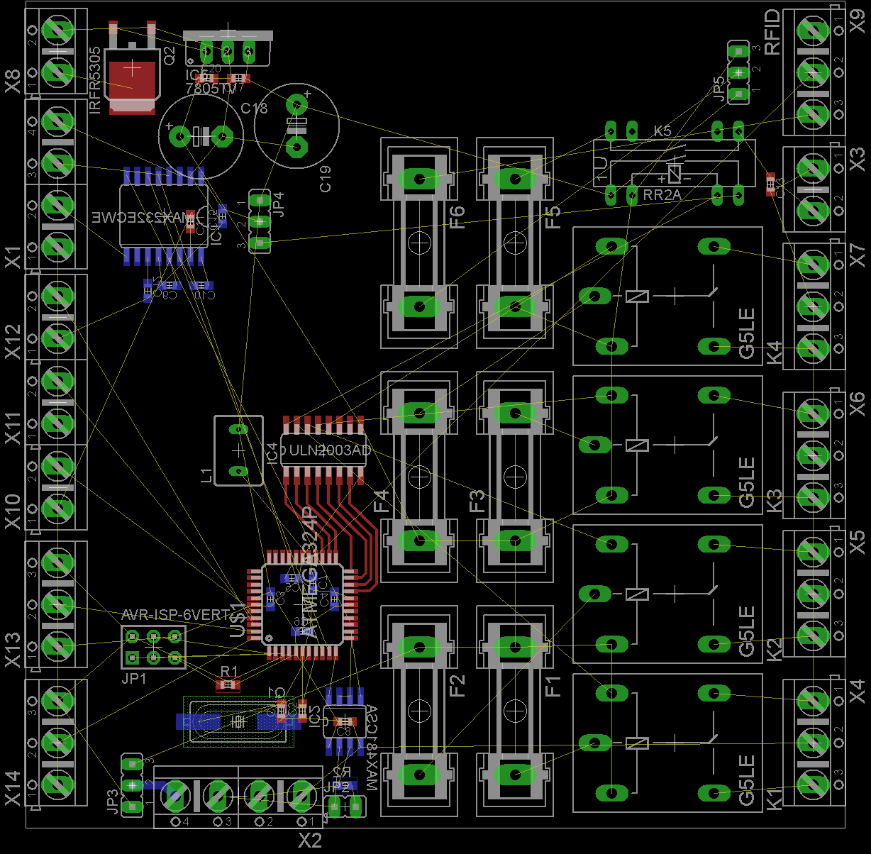

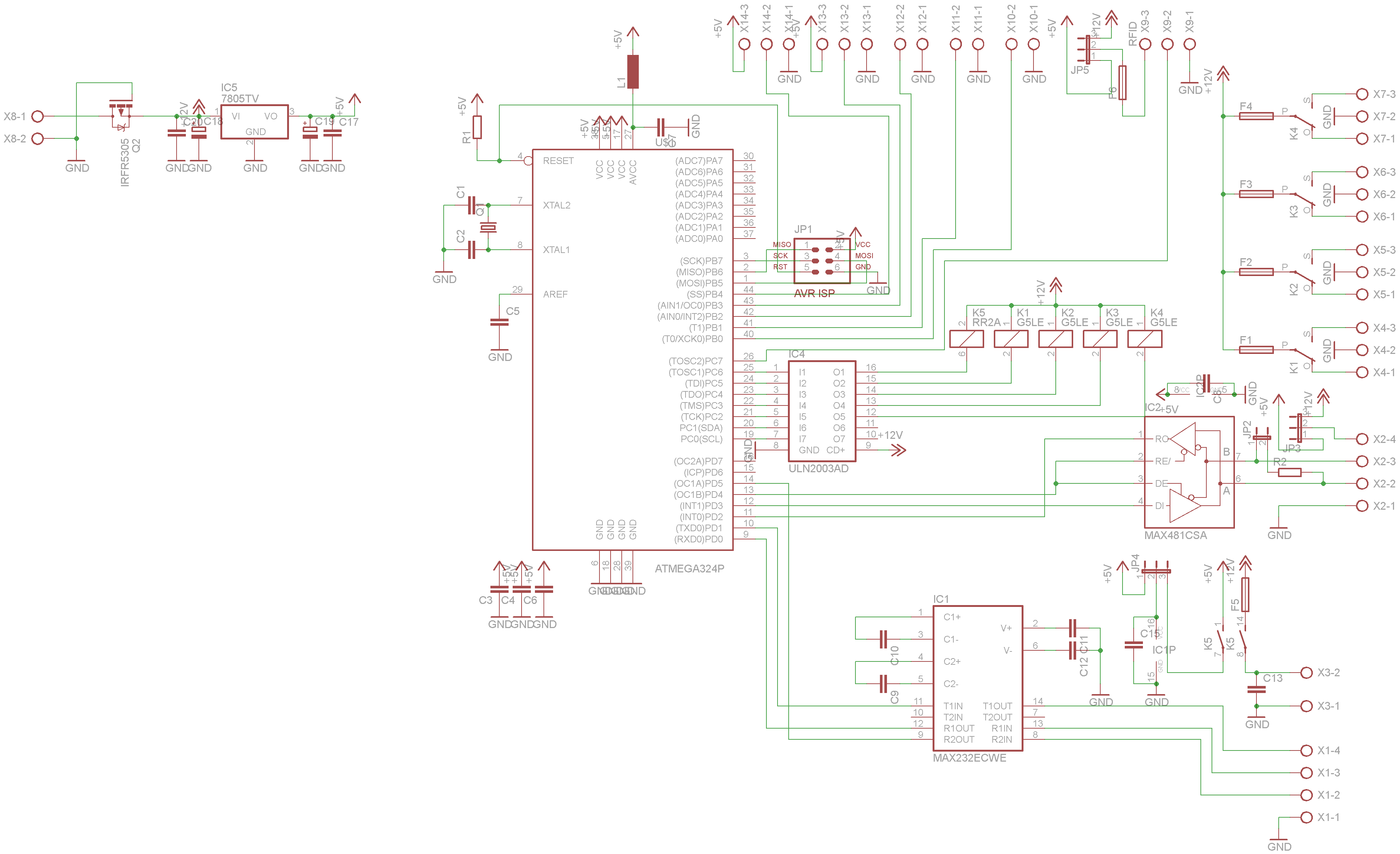

könnt ihr bitte mal drüber schauen, ob man die Positionierung der
Bauteile besser machen könnte/optimieren. Wenn alles OK ist, würde ich
anfangen zu Layouten.
Soll ne Alarmanlage werden.
Die Relais würde ich auf Bottom routen und die Ansteuerung auf Top. Was
sagt ihr dazu?
Ich würde die Platine bei Iteadstudio machen lassen. Also 10cm x 10cm 10
Pcs für 24,90 Dollar. Wie hoch sind da die Versandkosten und wie siehts
mit dem Zoll aus?
Vielen Dank schon mal.
MfG Tom

Route doch erstmal fertig, danach kann man wesentlich mehr sagen. Bei
der Anzahl an Luftlinien könnte ich jetzt nicht spontan sagen, dass du
z.B. C625 besser um 90° drehen solltest.
Was mir aber spontan auffällt:
- Wie soll die Platine denn befestigt werden - Befestigunglöcher??
- Mit Abblockkondensatoren hast du ziemlich gespart oder sie zu weit weg
platziert
- Die Kondensatoren gehören dicht an das jeweilige Pad des Quarz
- Wieso hast du so viel auf dem Bottom Layer platziert? Davon würde ich
einiges/alles auf eine Seite setzen, mit dem Ziel, eben auch noch nur
von einer Seite Löten zu müssen.
- Rund um den Mikrocontroller wird es bei dir relativ eng werden, weiter
oben hast du noch viel Freifläche - da wirst du sicher einiges noch
verschieben müssen.
Aber wie gesagt - erstmal anfangen zu routen, das meiste ergibt sich
dann schon von selber.
Zu Itead: Da gibt's verschiedene Möglichkeiten. Normale (Schnecken-)Post
oder Express per DHL/UPS. Ersteres kostet um die 6 $ und dauert in der
Regel zwei bis drei Wochen für den Postweg - ich warte auch gerade ;)
Die Versandkosten werden im Bestellvorgang aber auch angezeigt. Bei
meiner letzten Bestellung musste ich nicht zum Zoll, allerdings lag ich
auch unter der MwSt-Freigrenze von 22€. Ich habe auch nicht drauf
geachtet, ob da die chinatypischen Angaben á la "Gift" und "Warenwert
$10" angegeben waren.
Gruß,
Thomas

Vielen Dank Thomas,
dann werd ich mal anfangen zu routen.
Zu den Abblock Kondensatoren: Ich hab doch an jedem VCC Paar vom AVR und
auch an den anderen ICs ein Abblockkondensator, oder ist das zu wenig?
Befestigungslöcher werd ich noch hinzufügen und danke für die Infos über
Iteadstudio.
MfG Tom

So habs jetzt fertig. Befestigungslöcher hab ich jetzt noch nicht drin.
Hab ihr ne Idee wo ichs plazieren könnte? Wegen dem Platz.
Dann habe ich noch ein Problem:
Bei Sicherungshalterwar in der Orginal Library ein Bohrloch in der
Mitte. Hab ich in der Library weg gemacht, aber jetzt is da noch eine
Stop Fläche, die ist aber nicht im Package drin. Hat jemand ne Idee wie
ich die weg krieg?
Und die Platine geht schon noch mit dem 10cm x 10cm von Itead oder? Die
ist sehr knapp dran: 99,36mm x 97,77mm
