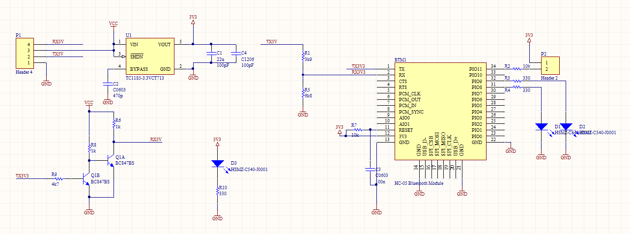

ich hatte mir vor einiger Zeit mal eins dieser billigen Bluetooth Module
beim großen Auktionshaus geschossen.
http://www.ebay.de/itm/300717712295
Nach dem es eine Weile rumlag (ihr kennt das sicher alle: "Mach ich
irgendwann mal") hats mich jetzt gepackt und ich hab mal ne
Adapterplatine gemacht.
Angelehnt an diesen Schaltplan
http://www.pial.net/image.axd?picture=2011%2f4%2fBTSerialCarrierBoard.png
hab ich mein Modul genauso angeschlossen.
Ich verwende einen USB-TTL Adapter auf FTDI Basis mit 5V und hab die
Pegel dementsprechend angepasst. Die Adapterplatine hab ich gründlich
getestet. Wenn ich RX und TX auf der 3,3V Seite kurzschließe erhalte ich
das, was ich mit putty sende auch wieder zurück. Also alles gut. Die
Signale hab ich mir mit dem Oszi angeschaut. Da gibts keine Probs.
Aber irgendwie verhält sich das Modul nicht so wie erhofft. Wenn ich es
anschließe bekomme ich mit 9600 Baud folgende Ausgabe:
\0 \0 \c \n I A \c \n \c \n IS \c \n
und zwar unabhängig davon, ob ich an Pin 34 (PIO11) high oder low
anlege.
Auf Befehle wie "AT\c\n" wird überhaupt nicht reagiert. Wie gesagt, die
Signale sehen nicht schlecht aus.
Gut, ist das Modul eben nicht im Einstellungsmodus, sondern im Betrieb.
Aber weit gefehlt, mein Handy kann kein Gerät finden.
Die beiden Leds blinken nicht. Das hätte ich eigentlich erwartet. Die
LED an PIO9 (32) leuchtet, die an PIO8 (31) ist aus. Mit dem Oszi ist
mir aufgefallen, dass PIO1 (24) mit einer Frequenz >1Hz blinkt.
Alles in allem recht übersichtlich meine Ausbeute :D
Kann natürlich sein, dass das Modul kaputt ist, kommt ja schließlich aus
China. Aber immerhin meldet es sich ja schonmal über die UART. Also kann
es so schlimm erstmal nicht sein.
Kann es sein, dass mein Modul etwas anders ist als die anderen? Hat noch
jemand das gleicht? Und gibt es dafür ne Lösung?

OP #2795298
Hat keiner das Ding? Und kann mir ein wenig mehr dazu sagen?
Kurzer Zwischenstand RX Leitung hatte eine kalte Lötstelle. Jetzt
antwortet das Modul auch. Aber immer mit ERROR. Egal was ich sende. Auf
ein "AT" müsste ja eigentlich ein "OK" zurück kommen.
In diesem Thread Beitrag "Bluetooth Modul SPP antwortet immer mit ERROR" hat jemand
das gleiche Modul mit den gleichen Problemen. Ein Umflashen der Firmware
sei wohl das wahre.
Den Adapter hab ich fix gelötet, auf dem Dachboden hab ich auch noch nen
Rechner mit LTP :D, aber ich kann die CSR BLUE Suite Software zum
flashen nicht finden. Auf der Seite hab ich mich angemeldet, mit Firma
und allem, aber da meine Firma nicht in deren Kundendatenbank steht,
darf ich nicht in den downloadbereich kotz Kennt jemand eine download
alternative? Oder ist jemand Kunde bei denen und kann mir die Software
zukommen lassen?
So viel Streß wegen einem 7€ Modul.
OP #2796360
Hi! Ja, den Thread hatte ich bereits gelesen. Und über die Byron Seite
bin ich ja erst auf CSR gekommen. Problem war, dass ich dort im
"Downloadbereich" gar nichts gefunden habe. Über den Direktlink
https://www.csrsupport.com/document.php?did=31600 hat es dann geklappt.
Habs gestern abend dann umgeflasht. Ich war ja sehr skeptisch. Aber
nachdem die parallele Schnittstelle richtig konfiguriert und der Treiber
installiert war, ließ sich das Modul einfach flashen.
Jetzt funktioniert es wie gewünscht und ich kann die Infos zum HC-05
nehmen.
Sehr Cool

Gast #2796383
Wenn ein Modem (bzw Bluetooth Modul) jeden Befehl mit ERROR quittiert,
könnte es am Format des Zeilenumbruches liegen:
DOS: \r\n
Unix: \n
Enter-Taste: \r
Im Terminal Programm kannst Du hoffentlich einstellen, welches Zeichen
bzw welche Zeichenfolge die Enter-Taste senden soll. Default ist in der
Regel \r.
Es kann auch an zu ungenauer Bitrate liegen. Möglicherweise empfängt das
Modem Müll, weil es eine genaue Bitrate erfordert, während der Computer
die ERROR Antwort aber problemlos empfängt, weil dessen UART (z.B. FTDI
Chip) besser mit ungenauen Bitraten umgehen kann.
OP #2799178
Hi!
Nee,nee, das  war nicht der Grund. Die Error Meldung kam immer erst
dann, wenn auch mit \r\n abgeschlossen wurde. Die Baudrate war in Beide
Richtungen richtig laut Oszi)
Wie gesagt mittlerweile umgeflasht und jetzt geht alles!
Danke
