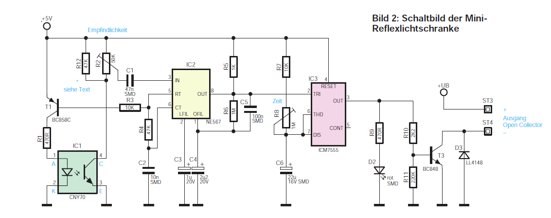

ich bin gerade dabei einen Roborter mit Hinderniserkennung zu
konstruieren. Für die Distanzsensoren habe ich mich für
Reflexlichtschranken entschieden. Wenn ein Objekt durch die
Lichtschranke erkannt wird, soll ein digitales Signal an die
Verarbeitung (Arduino) weiter gehen.
Da ich Hindernisse rechtzeitig und sicher erkennen will, brauche ich für
die jeweilige Reflexlichtschranke eine Distanz von mindestens 10cm.
Ultraschallsensoren kommen für mich nicht in frage, da diese preislich
zu teuer sind und zu ungenau sind.
Ich habe bereits versucht den CNY70 durch eine IR diode und
Phototransistor zu ersetzten. Den Vorwiderstand für die IR diode habe
ich verkleinert, damit der maximale Strom fließen kann. Die Frequenz
habe ich auf 30kHz erhöht. Jedoch bleibt der Phototransitor gesperrt und
ich bekomme keine Signaländerung am Ausgang.
Ist eine distanz von 10cm mit einer Reflexlichtschranke überhaupt
möglich. Am besten wäre es wenn man sie nach Plan selbst bauen könnte.
Ich würde mich freuen wenn jemand eine Antwort darauf weis

Gast #2794032
schau dir mal die Fernbedienungsempfänger wie z.B die TSOP 31238 an, im
Normalfall sind 2-3 Meter reflektiert kein Problem. Wenn du kürzere
Abstände brauchst, musst Du nur die Sendefrequenz der Sendedioden ein
wenig verstimmen. Ich habe auch mal so ein Teil gebaut und das lief
recht zuverlässig. Ich hatte allerdings einen Bürostuhl mit schwarzen
genarbten Kunststofffuß, den wollte er absolut nicht erkennen. Da half
dann doch nur Ultraschall.

#2794738
Mehrzahl? Wieviele denn? Womöglich mit überlappendem Erfassungsbereich?
Du willst aber nicht wirklich eine Distanz messen, sondern nur
"Objekt" vs. "kein Objekt"? Distanz geht mit Reflexlichtschranke nur,
wenn die Reflexionseigenschaften des Targets bekannt und konstant sind.
> möglich.
Solange deine Hindernisse im Infrarot reflektieren, sollte das kein
Thema sein (Infrarot deswegen, weil Lichtempfänger für diesen Bereich
handelsüblich sind). Viel spannender ist die Frage, mit welchen
Störungen in Form von Fremdlicht du beim Einsatz rechnen mußt.
Fernbedienungsempfänger halte ich für eine Schnapsidee, weil dann dein
Roboter auf jede Fernbedienung (oder auch nur eine Leuchtstofflampe)
reagiert. Auch mehrere deiner Lichtschranken würden sich dann
gegenseitig stören.
Am sichersten dürfte sein, jede Lichtschranke mit ihrer eigenen
Pulsfrequenz zu betreiben und einen Korrelationsempfänger zu verwenden.
Die Frequenz würde ich dann niedriger ansetzen, so zwischen 1kHz und
5kHz.
Technisch lösen könnte man das mit einem ATtiny o.ä. Der bräuchte nur
einen hinreichend schnellen ADC (mindestens 2-fache, besser eher
10-fache Pulsfrequenz). Dann einfach die ADC-Meßwerte mit den
ausgesendeten Impulsen  bewerten (+1 wenn LED an, -1 wenn LED aus) und
einen gleitenden Mittelwert bilden.
