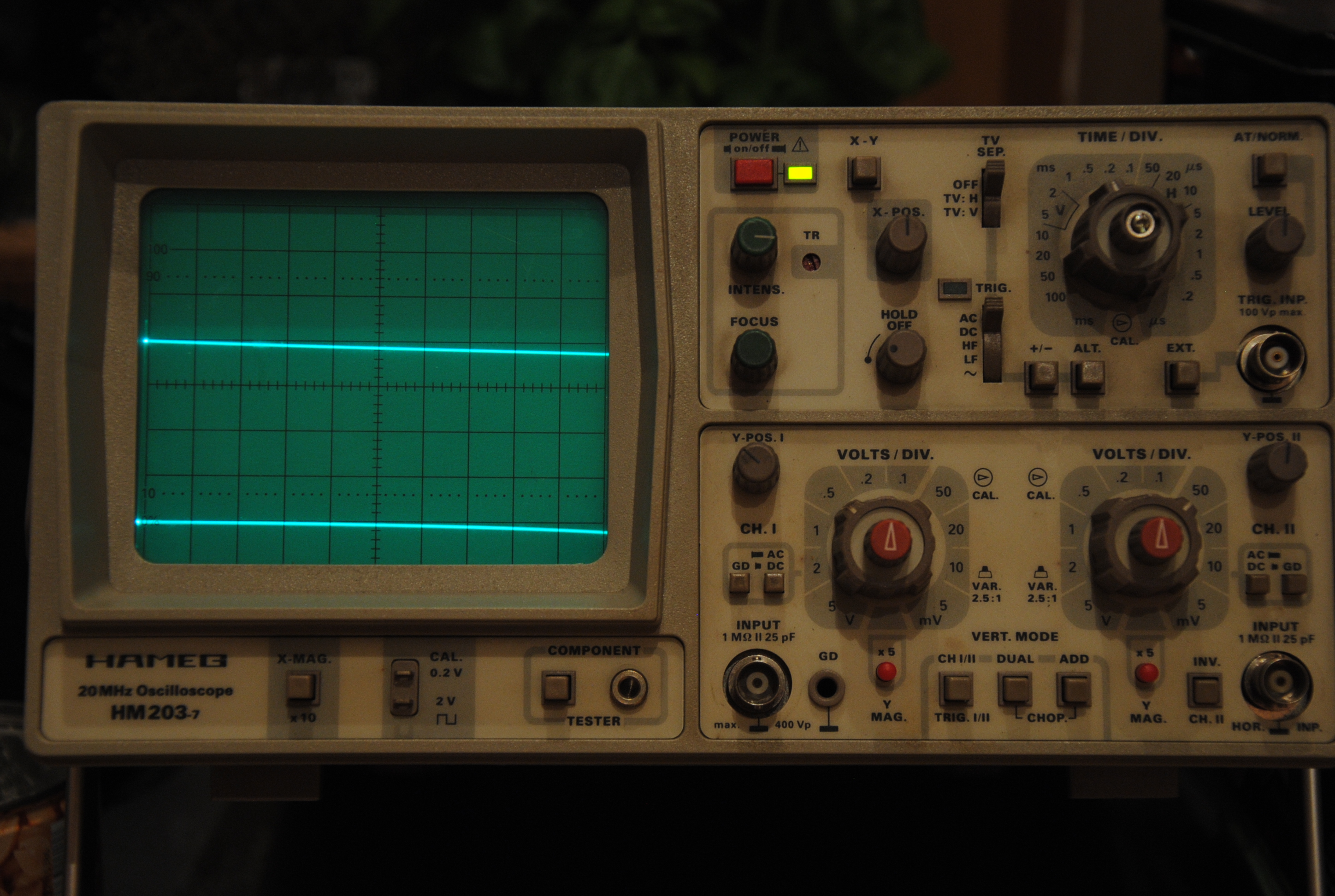

habe gerade eine Hameg Oszi 203-7 auf e-bay gekauft.
Wenn ich den Oszi einschlate, dann sieht man das den Strahl 1 und Strahl
2 nach unten gekrümmt sind.
Ich habe keine Ahnung was das bedeuten soll, dass es nicht Richtig ist,
weiss ich leider.
Als Bemerkung würde ich dazu sagen dass, nachdem ich das Paket geöffnet
habe, war der Gerät leicht beschädigt. Der Hauptschalter ist nach Innen
gefallen, könnte nicht mehr betätigen sein, und der INV CH2 Knopf
klemmt, und allen unter "Vert. Mode" Tasten klemmen auch.
Ich habe geschafft den Hauptschalter Knopf zu fixieren.
Könnt ihr mir bitte weiterhlefen?

Guckst du, da neben Intens. Schalter klein komisch Schraubeteil mit TR
dran. Dusch du mal dran drehe und gugsch voll crass ob das dein Stral
macht gerade
Gast #2794375
Lade dir das Handbuch runter (wird sich sicherlich finden lassen)
Der Strahl sieht (zumindest auf den Bildern)  nicht gekrümmt aus,
sondern  als fällt er in gerader Linie nach rechts ab.  Dann einfach die
Lage korrigieren (könnte  die Schraube TR sein.
Das Handbuch sollte da Auskunft geben können.

Auf die Schnelle fallen mir dazu nur zwei Ursachen ein:
1. Du sagst Beschädigung ev. durch Stoß
   Möglicherweise hat sich die Strahlablenkung verschoben (Eine dicke
und schwere Spule am Röhrenhals).
2. Irgendetwas ist magnetisch geworden und verbiegt dir so den Strahl.
   Entmagnetisieren.
Vorsicht, wenn das Teil gerade eingeschaltet war. Da drinnen gibt‘s
mächtig viele Kilovolt. Auch nach einiger Wartezeit ist noch ein
kräftiger "Muntermacher" drin.
'nen amateur
Gast #2794385
PS Wenn was in der Röhre verbogen sein sollte (Ablenkplatten), dann
sieht man das, wenn man das Rechtecksignal anlegt und die Signalhöhe von
links nach rechts variert.

Danke euch viel Mals!
Die zwei Strahlen sind besser geworden.
Aber jetzt, wenn ich den Strahl (egal ob von Kanal1 oder von Kanal2)nach
unten bewege (Y-Pos) dann biegt sich der Strahl genau in die Mitte nach
oben (dann sieht wie eine Hyperbel aus).
Wenn der Strahl nach oben bewegt ist, dann ändert sich der Krümmung, und
wird  eine leichte Parabel aus dem Strahl sein.
Und, manchmal zappeln die Strahlen (das weil vielleicht kein Signal an
die Eingänge dran ist).

Sie mal zu das Du die Tasten gängig bekommst,  nicht das da irgendetwas
Einfluß  nimmt.
Leg die Signalleitung auf Masse um externe Störungen zu eliminieren.

Dass die Knöpfe klemmen, passiert manchmal, hatte mein 604 auch ab und
zu nach längerer Nichtbenutzung, und ich bin kein Raucher... Das ist IMO
kein Problem des Schalters, hatte eher den Eindruck, dass die Knöpfchen
in ihrer quadratischen Führung in der Frontplatte festkleben. Gib mal
ein-zwei Tropfen Spiritus (nicht mehr) in den Schlitz zwischen Knopf und
Rahmen.
Dreh auch mal alle Drehknöpfe ein paarmal hin- und her...

Tja, sieht nach Röhrenproblem aus. Könnte Transportschaden sein.

Hallo Sebastian,
ich habe mir vor einem Jahr ein HM 806 von eBay ersteigert. Bei mir
musste der Strahl auch leicht mit TR gedreht werden. In meiner
Beschreibung ist noch angemerkt, dass das Gerät 20-30 Minuten vor der
ersten Messung eingeschaltet werden sollte. Es muss sich durchgängig
erwärmen. Allerdings hat dies bei mir nur eine Auswirkung auf die
Fokussierung. Der Strahlengang selber ist sofort geradlinig.
Gruss Klaus.
