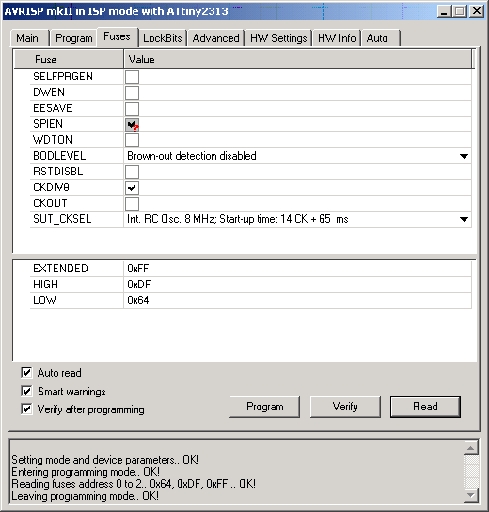

Klar ist mir, das der Tinny2313 mit eingeschalteten internen
RC-Oszillator mit der Einstellung auf 8MHz
und dem nachfolgenden Taktteiler auf 8 ausgeliefert wird. Somit arbeitet
der 2313 original erst mal mit 1MHz.
Das Ergebnis beim Auslesen der Fuses meines Boards zeigt das auch so,
was sich mit der Beschreibung deckt.
Hätte gern mal probehalber den Taktteiler auf 16 statt 8 gestellt
(später brauche ich 256) um mal zu sehen,
ob die LEDs in meiner fertigen Zielschaltung dann auch wirklich mit der
halben Frequenz blinken.
Eine spätere Anwendung würde nahelegen, dann gleich mit 128KHz durch
Teiler 256 zu arbeiten.
Schneller braucht eine 7-Segmentanzeige mit 2313 als BCD-Dekoder nun mal
nicht zu sein.
Weil die ISP-Frequenz meines Programmers bis herunter zu 50Hz
einstellbar ist, sollte es doch funktionieren.
Weil ich mein "Targetboard" keinesfalls gleich totlegen will, habe ich
mal damit gespielt:
http://www.engbedded.com/fusecalc
Man kann dort, wie anscheinend auch im AVR-Studio ganz unten auch die
Hex-Werte ändern.
Dabei hat sich aber auch die Taktquelle u. A. unabsichtlich mit
verstellt.
Ich will aber wirklich nur den Teilerfaktor ändern. (Später zusätzlich
interner Takt auf 128KHz mit Teiler 256.)

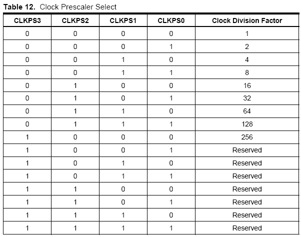

Eigentlich wollte ich nach Tabelle 12 in der Tiny2313 Beschreibung
vorgehen.
Vorerst will ich nur den Teiler von 8 auf 16 ändern um zu sehen ob die
LEDs dann halb so schnell blinken.
Was mache ich da falsch?
Vielen Dank: Wolfg.

>Welchen Sinn hat dann diese Tabelle in der Beschreibung des 2313V?
Das sind die Teilerfaktoren für das Clock Prescale Register (CLKPR). Das
must du aber im Programm setzen.
MfG Spess
Gast #2794972
Hallo Wolfgang,
1. die "fast 60" sind kein Hinderungsgrund, gehöre schon zu Ü60
2. Die Tabelle gibt an durch welchen Faktor der Oszillatortakt
   (Systemtakt) geteilt wird, bevor er z.B. auf einen Teilereingang
gelangt.
Beispiel:
Ist das Bit CLKPS1 gesetzt, die anderen gelöscht, wird der Systemtakt
durch 4 geteilt bevor er z.B. zum Timer gelangt.
Die Bits stehen in einem Register, auf das Du per In/out oder LDS STS
zugreifen kannst. Somit kannst Du diese Bits per Programm
setzten/löschen.
Die Fuse "Clock durch 8 teilen" hat mit den Bits CLKPSx nichts zu
tun.
Betrachte dies einfach als einen per Fuse zuschaltbaren zusätzlichen
Teiler.

Erst mal vielen Dank für die Antworten.
Es geht also wirklich nur vom Anwender-Programm aus. Schade.
Habe was gefunden, was natürlich noch auf den 2313 angepaßt werden
müßte:
 #include "tn13def.inc"
  ldi r16,(1<<clkpce)     ; erlaube Änderung des Clock-Prescaler
  out clkpr,r16
  ldi r16,(1<<clkps3)  ; Teile den Takt durch 256
  out clkpr,r16
So könnte ich bei einer Versorgung mit Batterie Strom sparen.
Das ist der eigentliche Sinn der Sache.
So spare ich eben erst nach dem Hochfahren. Das tut es aber auch.
Allerdings habe ich die Anleitung so verstanden,
daß evtl. noch ein spezielles Regime eingehalten werden muß (4 Takte?).
Hauptsache die Taktquelle und alles Andere wird nicht verändert.
Sehr vielen Dank für Eure Antworten: Wolfg.
